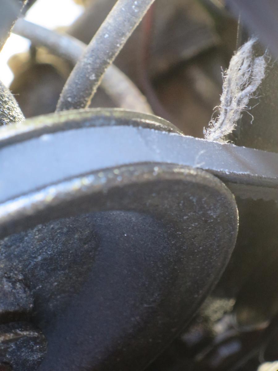

  • 4 Jahre später...
Um diesen Thread mal aus gegebenem Anlass wiederzubeleben - welche 13er muss man nochmal vor dem Spannen lösen beziehungsweise danach wieder festziehen? Ich sehe, wenn ich von links vorne hinunterblicke, insgesamt vier, eine ziemlich weit oben, die kommt wohl eher nicht in Frage, eine weiter unten, noch gut zugänglich, und zwei nahe beieinander sitzend ganz unten. Hm!?
Danke und viele Grüße
R.

Guck von der Seite, dann siehst Du an welchen Schrauben die Spannrolle hängt.
Und Ruhe ist! Zuletzt hat er praktisch durchgejault!
R.
Ich habe es von unten gemacht und vorsichtig mit Hebeeisen gespannt, ich D..p
