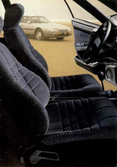

VIP-Velours in der zweiten Serie.
Nur durch Sabotage zerstörbar, klimaausgleichend, (für mich) ideal geformt, wenn man den Kopfstützen mit Steckverlängerungen und Zwischenstück die richtige Höhe gibt.

..im Vergleich finde ich, sitze ich auf den CX Gti Turbo Sitzen ( lackierte Stahlstoßstange) am angenehmsten gegenüber allen anderen CX Serie1/ außer CX Gti ganz frühe Serie1. Hatte ja schon ne Menge Serie 1 und auch  Serie2 . CX Gti mit Vip finde ich nicht so gemütlich, eher härter als alle anderen Serie 1- ist nun mein Sitzgefühl. Von der Qualität her überzeugt mich allerdings das Vip in Serie 2  ohne Frage. Gruß Sylvester

Im Prinzip besteht der Hauptunterschied in der Form und dem Bezug. Der CX hat meines Wissens drei verschiedene Sitzformen, die "normale" Serie 1, die GTi-Sitze Serie 1 und die Schalensitze vom Serie 2. Ich finde die GTi-Variante und die Serie 2 am angenehmsten. In Sachen Leder finde ich kommt es darauf an, ob es ausgehärtet ist, das macht den Komfort zunichte. Ansonsten eigentlich egal. Das VIP-Velours der Serie 2 hat den großen Vorteil dass es robust ist.
