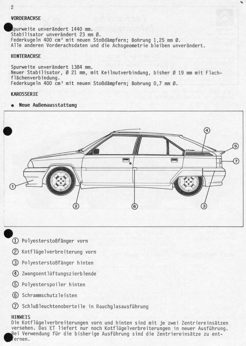

80015311_48-02XB0BXGTi16VWeiterentwicklungen09-89.jpg.5a861e714f697d328cfc7c6387b33748.jpg
Ich hab ja noch einen Phase-1 16V, also mit Henkel bzw. Käsetheke nach Forumsnomenklatur 😉.
Interessant finde ich die Info, dass ich damit wohl noch den weichen 19 mm-Hinterachsstabilisator mit "Flachflächenverbindung" habe... Ich nehme an, dass damit die Verbindung an die Schwingen gemeint ist, die ich von diversen Schwingarmlager-Aktionen kenne. Heißt das jetzt in Bezug auf die angesprochene "Keilnutverbindung", dass der 16V mk2 evtl. andere Hinterachsschwingen hat?

vor 3 Stunden schrieb AX furio:
Aus der Erinnerung heraus weiß ich das nicht, die Verbindung ist aber tatsächlich anders gelöst.

Die Schwingen sind gleich. Aber trotz mehrere geschlachteter 16Vs habe ich kein genaues Bild vor Auge.

Die Halterungen des Stabis die an die Schwinge geschraubt werden sind beim 16V Mk.2 anders, mehr nicht. Die Schwingarme sind Standard.
