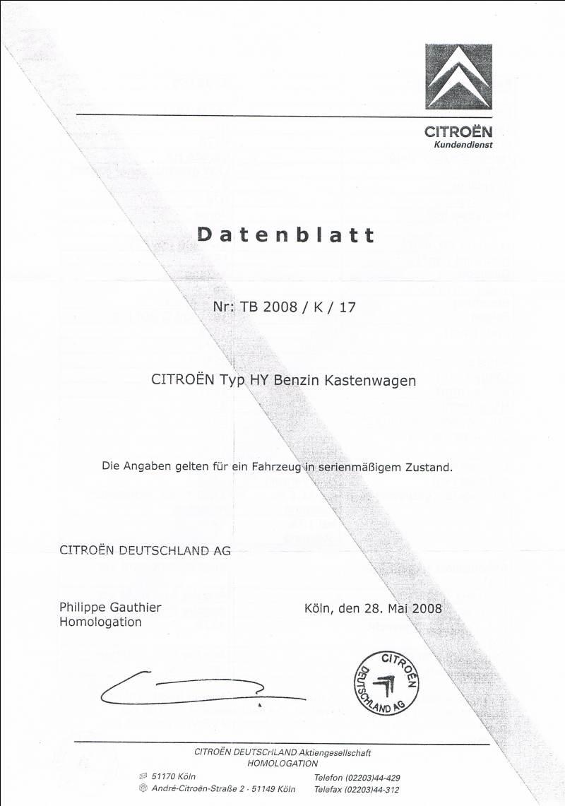

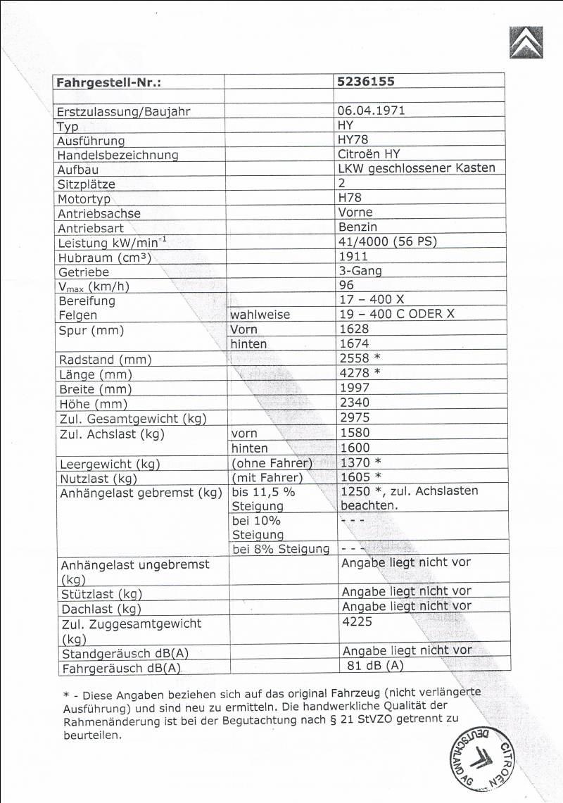

ähnliche Ausgangslage bei meinem HY.
Daraufhin habe ich eine Unbedenklichkeitsbescheinigung bei Citroen in Köln angefordert (Kosten: ca. 80,00€/Stand: 2008). Dieses Papier bestätigt, dass zu der Fahrgestellnummer auch ein HY existiert, mit den von Citroen ausgelieferten Fahrzeugmaßen. Nach beendigter Restaurierung (es ist auch ein langer und höherer HY) ging es zur Vollabnahme und der TüV Prüfer hat die aktuellen Fahrzeugmaße aufgenommen und im Gutachten notiert. Damit und mit der Unbedenklichkeitsbescheinigung bin ich zur Zulassungsstelle und habe meine Papiere bekommen.
Liebe Grüße und ich wünsche Geduld, gepaart mit Elan und Tatendrang (und Zeit)
Frank
Ach ja, und wenn der Schrottplatzbesitzer Dir einen Kaufvertrag ausstellt, so bis Du auch damit auf der besseren Seite.
Frank
Hier das Datenblatt, welches ich von Citroen angefordert hatte.
