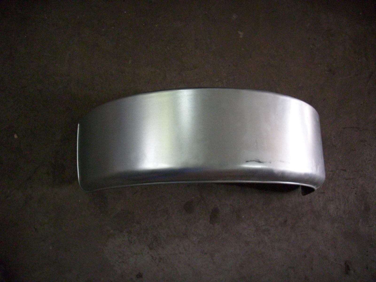

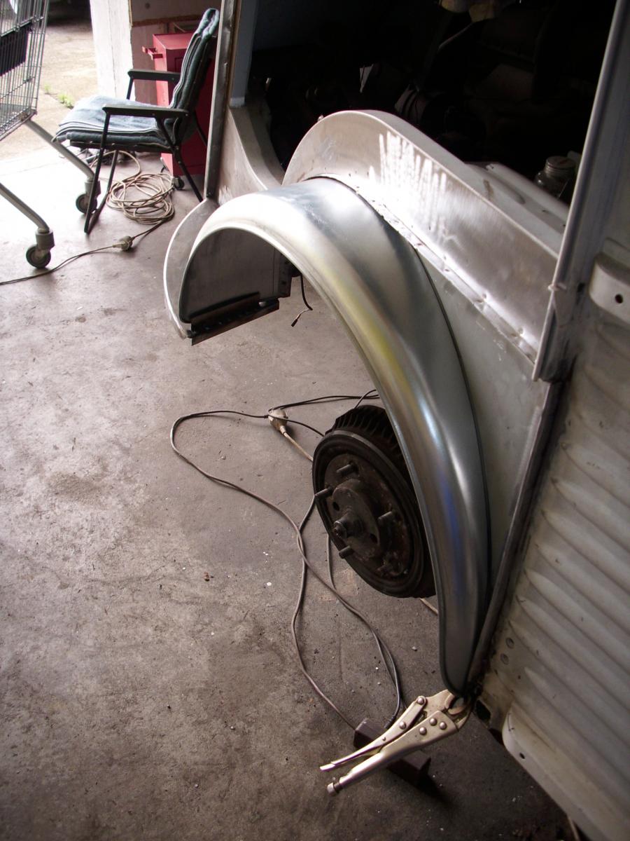

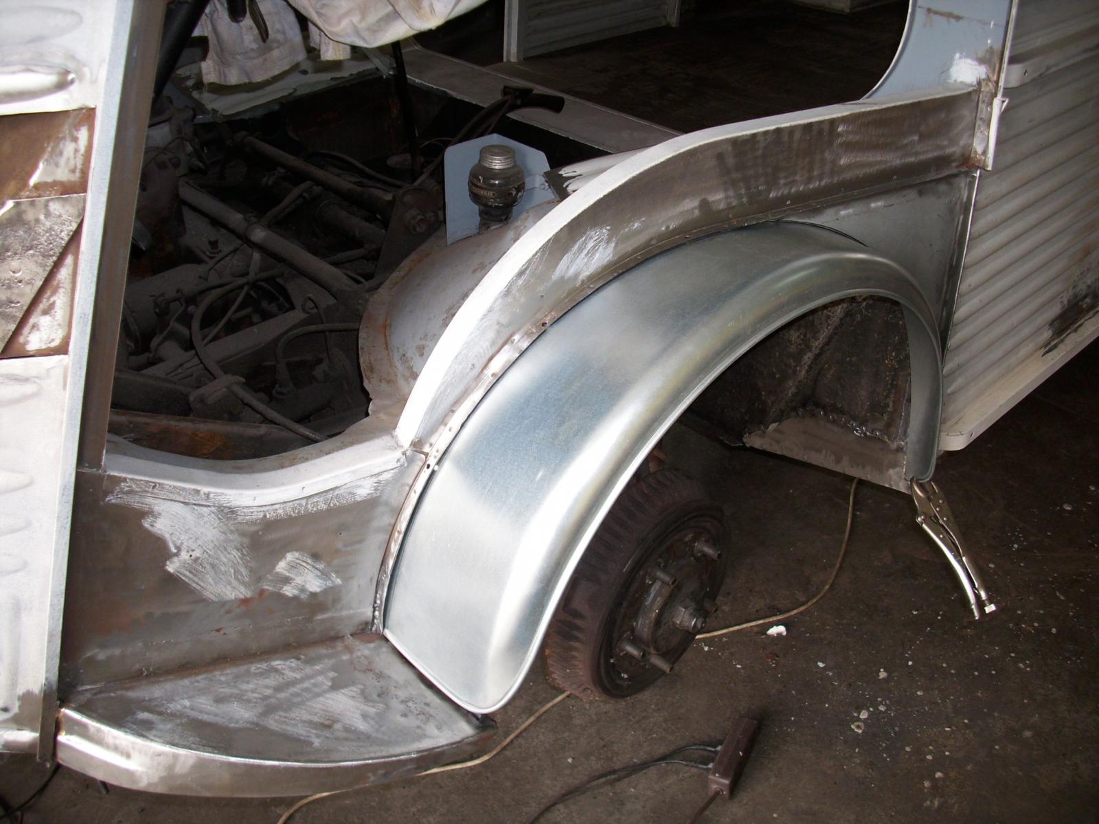

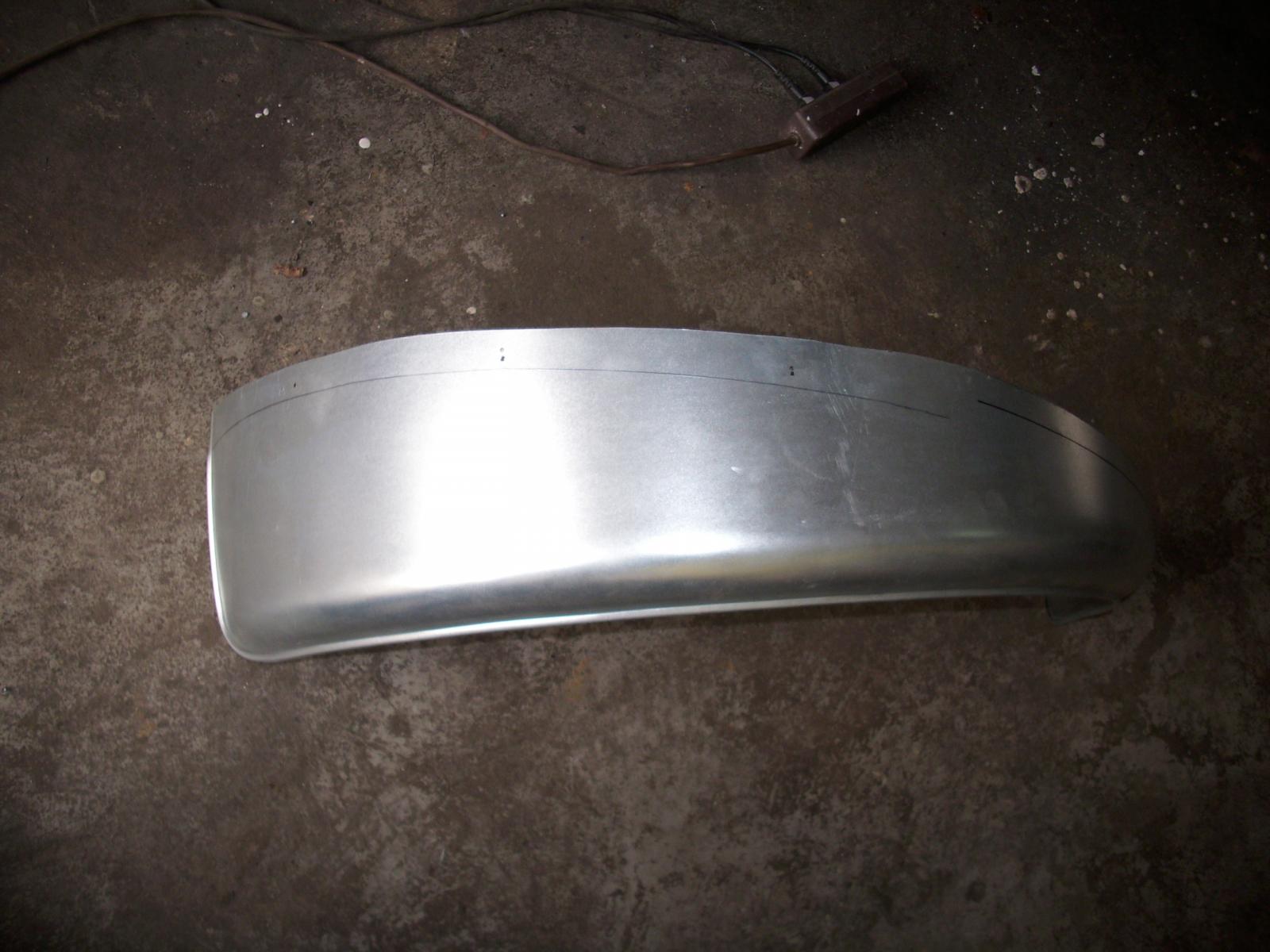

solltest Du keine Kotflügel aus Blech bekommen, so sind Kotflügel aus dem Anhängerbedarf eventuell eine (preiswerte) Alternative.
Frank
  • Like 3
Genau !!! so hab ich meine breiten Schlappen drunter verstecken können, und sie sind verzinkt !
aber lass mich raten, konisch schneiden muß ich sie selber? Wo bekomme ich diese Kotflügel her? Grüße Christof
am besten im Netz suchen und den Anbieter Deiner Wahl nehmen. Und ja - etwas Arbeit bleibt noch, um diese anzupassen.
Frank

der preis ist natürlich unschlagbar... auch wenn man leider schon von weitem sieht das die form absolut unterschiedlich ist + die falzung an der außenkante.... naja ;-)
++ für die creative lösung
- (kleines) wegen orginalität

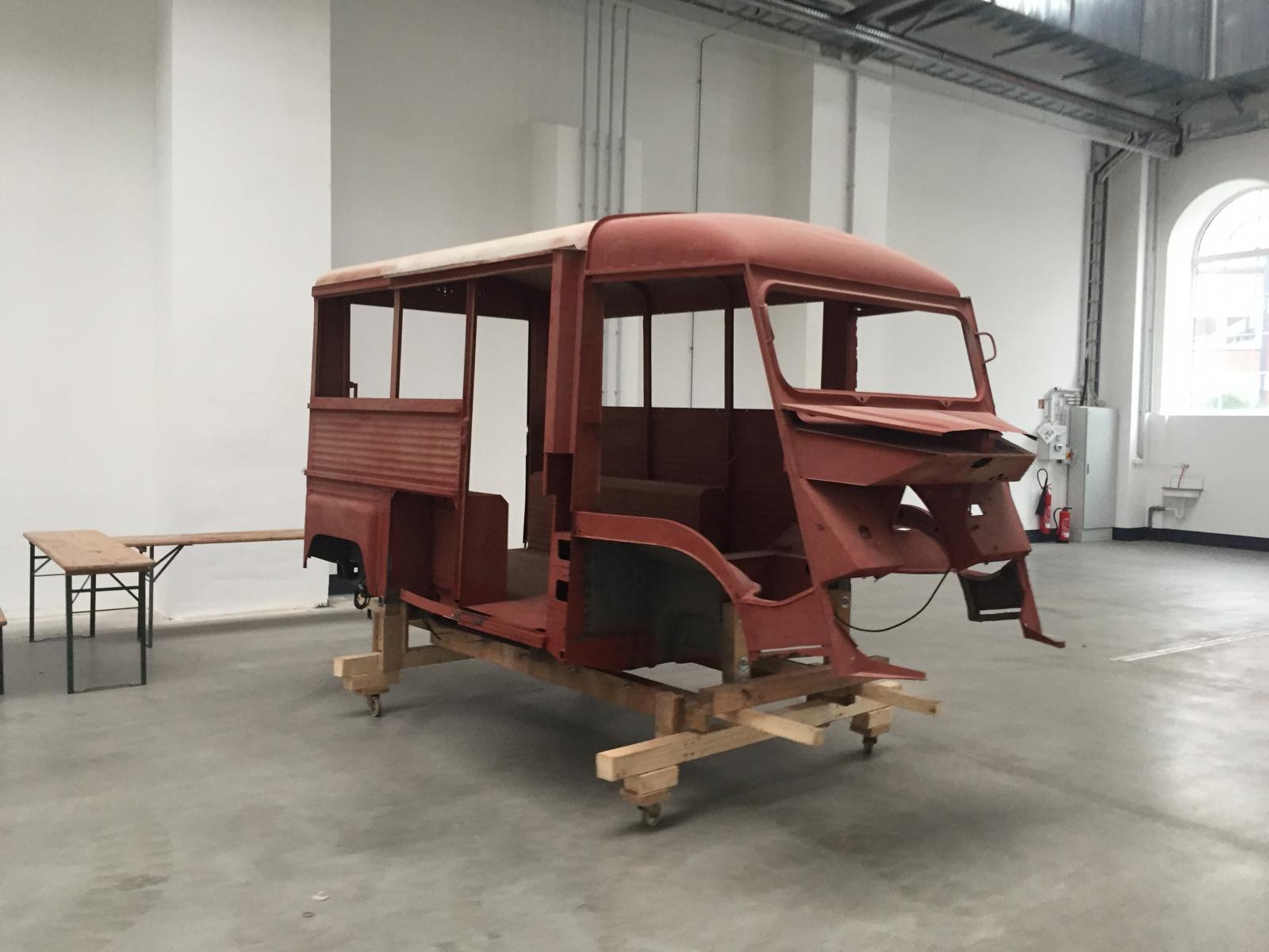

Bin mit meiner Restaurierung auch ewig dran und finde die Infos hier klasse! Dafür erstmal Danke an alle!!
Bin noch dabei die Löcher zu flicken :-) sind noch ein paar da.
Hatte den hy zuvor komplett entrostet, mit Sandstrahlen.
Als nächstes steht noch an;
- Gurte. Wollte diese am Schrottplatz holen, vom Sprinter oder ähnlich. hat da einer Erfahrungen?
- Mir fehlt noch das hintere Bodenblech. Hat einer eins übrig?
- Die Idee mit den Kotflügeln werde ich wahrscheinlich nach der Empfehlung, aus dem Hängerzubehör, realisieren. Obwohl ich da optisch nicht begeistert bin, aber der Preis spricht dafür.
Schöne Installation - hat was von moderner Kunst. Vor allem in diesem Ambiente. Sehr schön.
Btw.; Wo gibt es so cleane Schrauberhallen?

Diese Schraubenhalle war leider nur eine Zwischenlösung bei einem Umzug. Wäre gerne da geblieben ;-)
