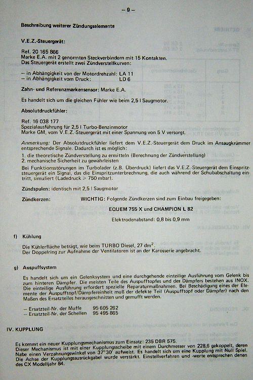

vor 6 Stunden, AndreasRS sagte:
Hat der GTi Turbo eigentlich eine Kupplung mit stärkeren Federn und/oder mit dickerem Belag?
Hier mal ein Auszug der "Technischen Informationen CX GTI Turbo 12.84" ganz unten ist die Kupplung des GTI Turbo´s beschrieben.
