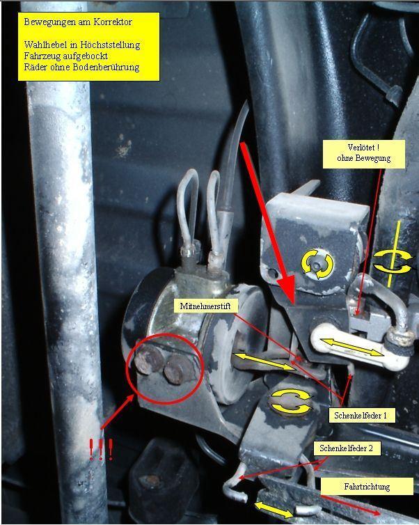

Moin,
um nicht den 42. Höhenkorrektor-Thread aufzumachen, stelle ich meine Frage mal hier:
Mir ist ja der Hebel der Stabi-Schelle abgebrochen. Ich frage mich, ob das wegen Altersschwäche passiert ist, oder ob der Hebel am Höhenkorrektor (dicker roter Pfeil auf dem Bild) auf der anderen Seite des Knochens so festgegammelt ist, dass er indirekt über den Knochen den Stabi-Hebel gekillt hat. Kann man, um das im eingebauten Zustand zu verifizieren, den Hebel am Höhenkorrektor, wenn er denn theoretisch gängig ist, von Hand oder mit ner Zange bewegen, und falls ja in welcher Fahrwerkstellung?
Danke und Grüße
Tom
vor 44 Minuten schrieb speeny:
Den Hebel mit Schraubenzieher versuchen in eine der beiden Arbeitsrichtungen wegzuhebeln.  Am einfachsten in Richtung Hydraulikteil. Fahrwerksposition egal. Schau mal nach der "Schenkelfeder 1" (im Bild) wenn du drückst.
Übrigens, Bei dem HK im Bild wurde die Achse des Hebels ausgebohrt und durch eine Schraube ersetzt. Der Hebel wurde also schon mal ausgebaut und gängig gemacht. Hab ich 2015 auch schon gemacht weil festgegammelt, das nächste Mal würde ich eine Passschraube nehmen, damit der Hebel weniger seitlich kippt. Die Schelle hat das überlebt und ist immer noch im Einsatz.
