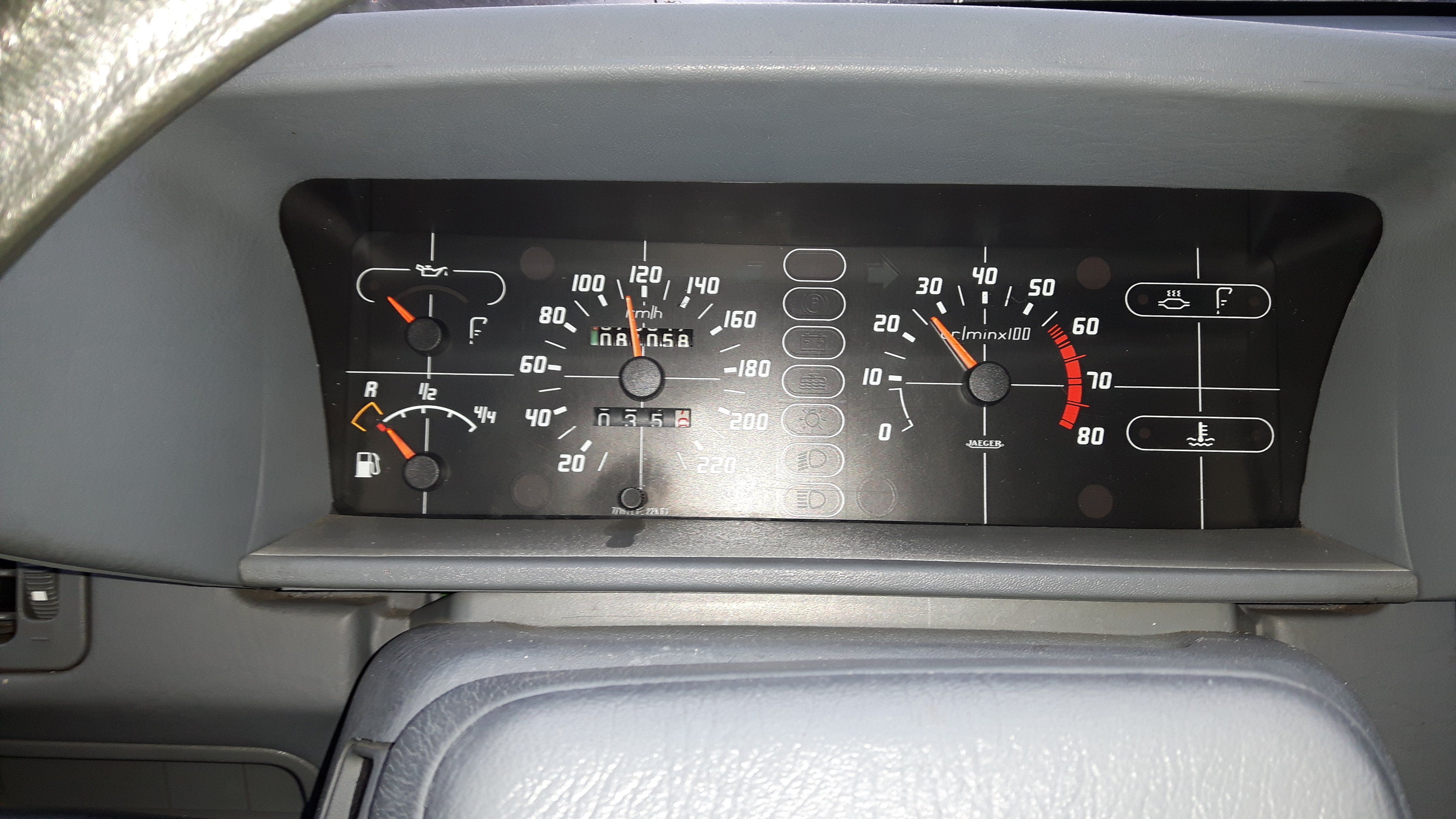

So, die ersten Probemeter auf einer abgelegenen Straße sind absolviert. Das Getriebe scheint tatsächlich ungewöhnlich lang übersetzt zu sein, bei knapp unter 2000/min zeigte der Tacho schon 75km/h an.
... und wenn Du Dich damit auf die Autobahn begibst, wirst Du feststellen, es ist phantastisch.

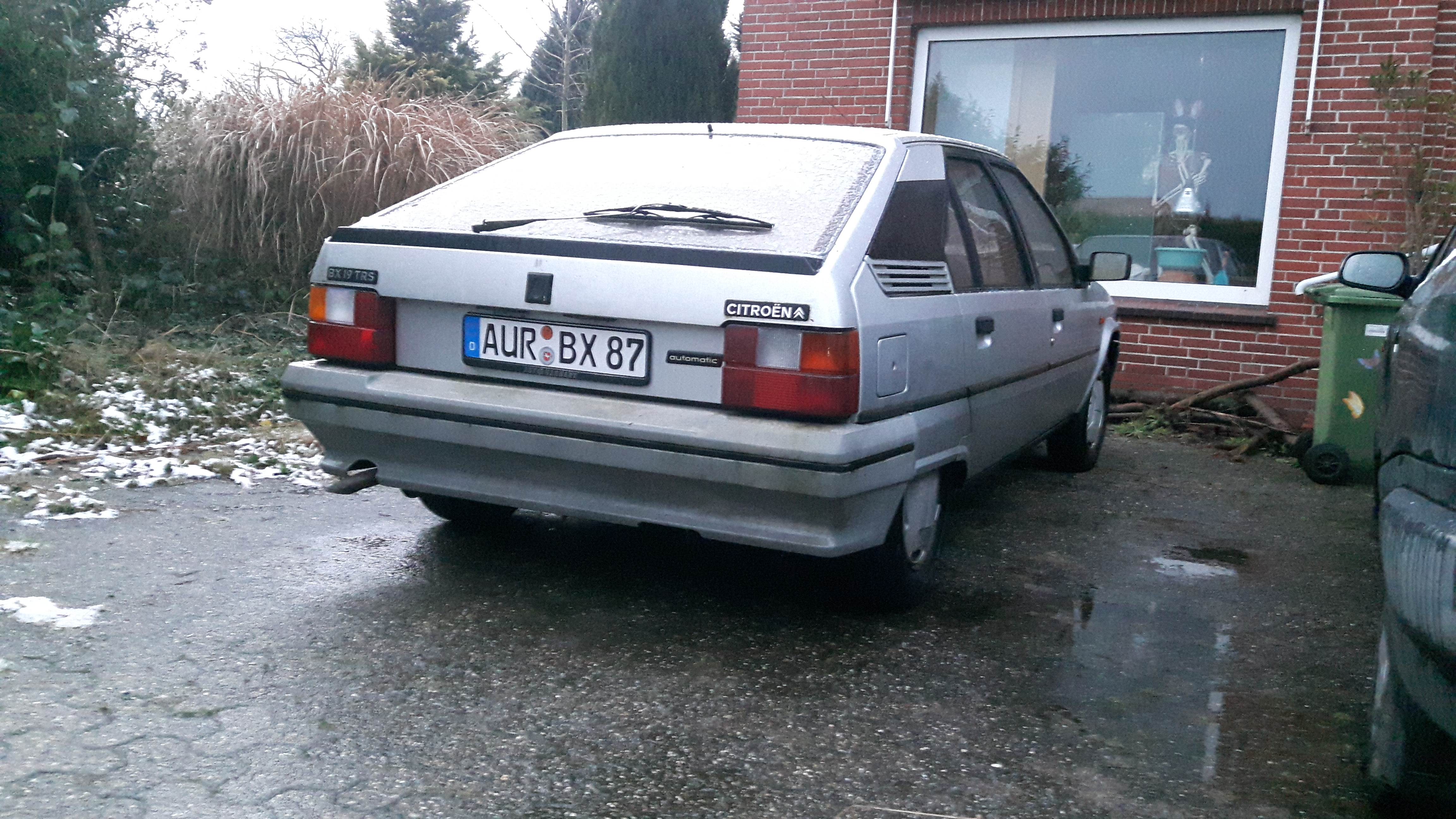

Nun ist es nach 125 Monaten Pause soweit, der BX ist wieder zugelassen...
e5yh
xgY8
  • Like 7
klasse, wieder einer mehr auf der Straße
und dann mit dem Kennzeichen [emoji2] [emoji2]
Die Schilder mit dem H hat er auch schon zu Hause liegen...
Die ersten gut 100km hat er sich nun bewegt und das ohne größere Probleme. Ich werde ihn eine Woche selber fahren, wenn er sich weiterhin als zuverlässig erweist bekommt ihn sein Besitzer endlich. Die lange Getriebeübersetzung paßt absolut zu diesem Motor, der Wagen ist angenehm leise und trotzdem ausreichend flott. Als die Straßen gerade mal trocken waren habe ich ihn mal kurz von der Leine gelassen, die 140 km/h waren da sehr zügig erreicht ohne das Gaspedal voll durchtreten zu müssen. Warum spätere BX so extrem kurz übersetzt wurden wird mir für immer ein Rätsel bleiben...

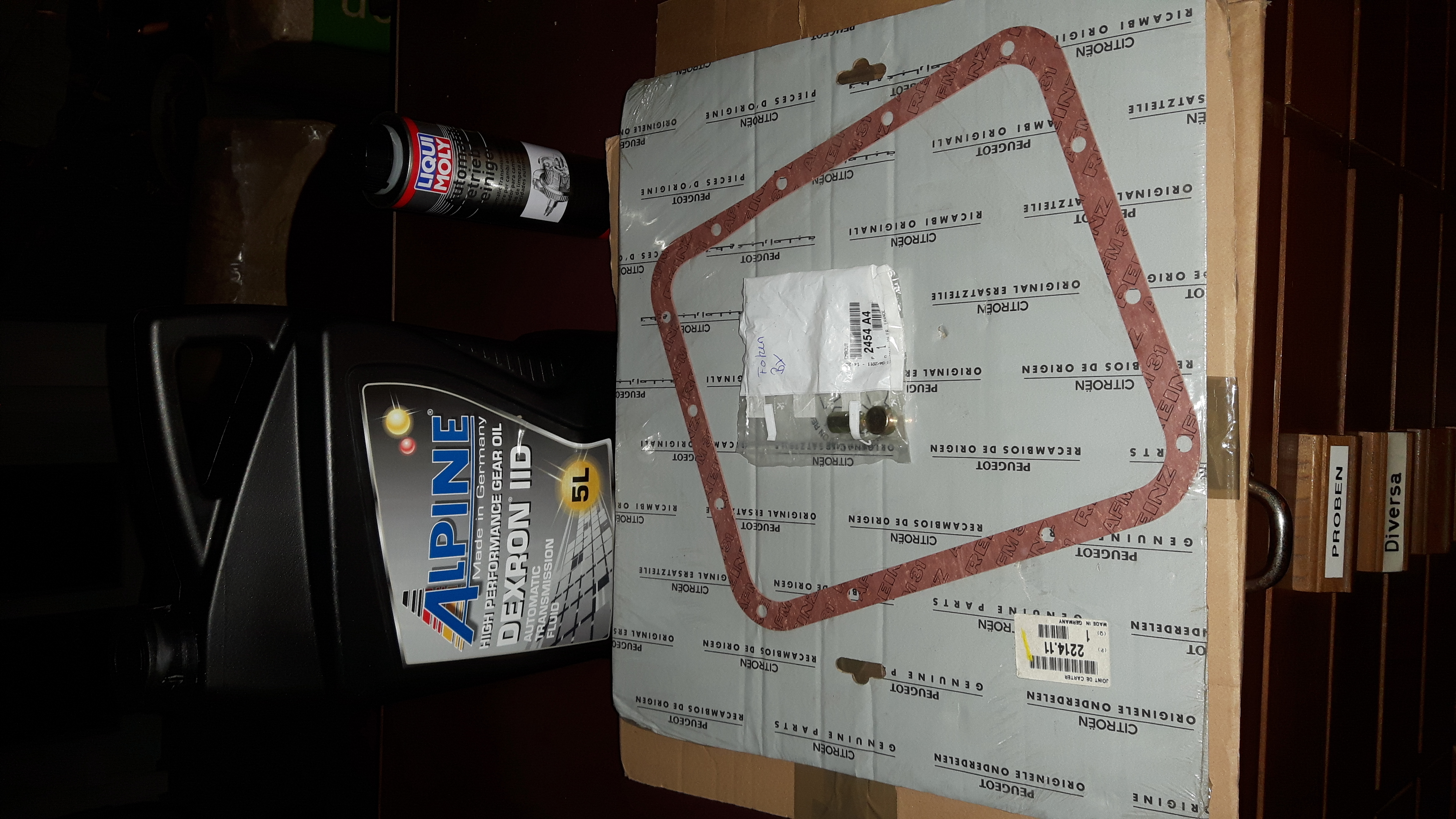

Man soll den Tag nicht vor dem Abend loben. Feierabend, raus auf den Parkplatz, rein in den BX, Schlüssel drehen, BX springt an, hebt sich, Automatik auf "A" - NEEEIIIN !!! Der Wählhebel läßt sich ohne jeglichen Widerstand bewegen und ich ahne schlimmes. Ein Blick unter den Luftfilter offenbart daß nur der Kopf des Schaltseils vom Kugelgelenk abgesprungen ist, das Seil ist noch ganz. Also draufgesteckt, vorsichtig auf A und ab nach Hause.
Beim Zwischenstop am Supermarkt kommt es schlimmer. Motor an, Hebel nach hinten auf A - in Position R hakt das Seil aus. Der Fahrer des PKW der hinter mir in der Parklücke stand guckte etwas besorgt als ich ausstieg und unter der Haube hantierte während ihn bei laufendem Motor die Rückfahrscheinwerfer anleuchteten. Die Handbremse hat den BX aber zuverlässig an Ort und Stelle gehalten...
Netterweise liefert PSA das Endstück scheinbar noch als Neuteil für 3,55€, das wird morgen erstmal bestellt und ich fahre wohl erstmal wieder Schaltwagen...
  • Like 4
Also, ein Gebläse hätte ich notfalls noch.........
Gratuliere aber schon mal zur bestandenen HU. H-Kennzeichen sieht übrigens toll aus, am BX. :)
Vielleicht treffen die beiden silbernen mal aufeinander, vielleicht beim Stammtisch oder so.....
Gebläse habe ich auch noch im Keller, da wird wohl was dabei sein das nicht quietscht. Das zickende Getriebe ist aber auch erstmal wichtiger, da gehe ich am WE dran. Das Endstück für das Schaltseil liegt schon abholbereit bei Peugeot und Öl ist auch da, ich hoffe daß Reiniger und Ölwannendichtung rechtzeitig eintreffen...
Das Erste-Hilfe-Paket für das 4HP14 liegt parat, morgen geht es an die Arbeit...
