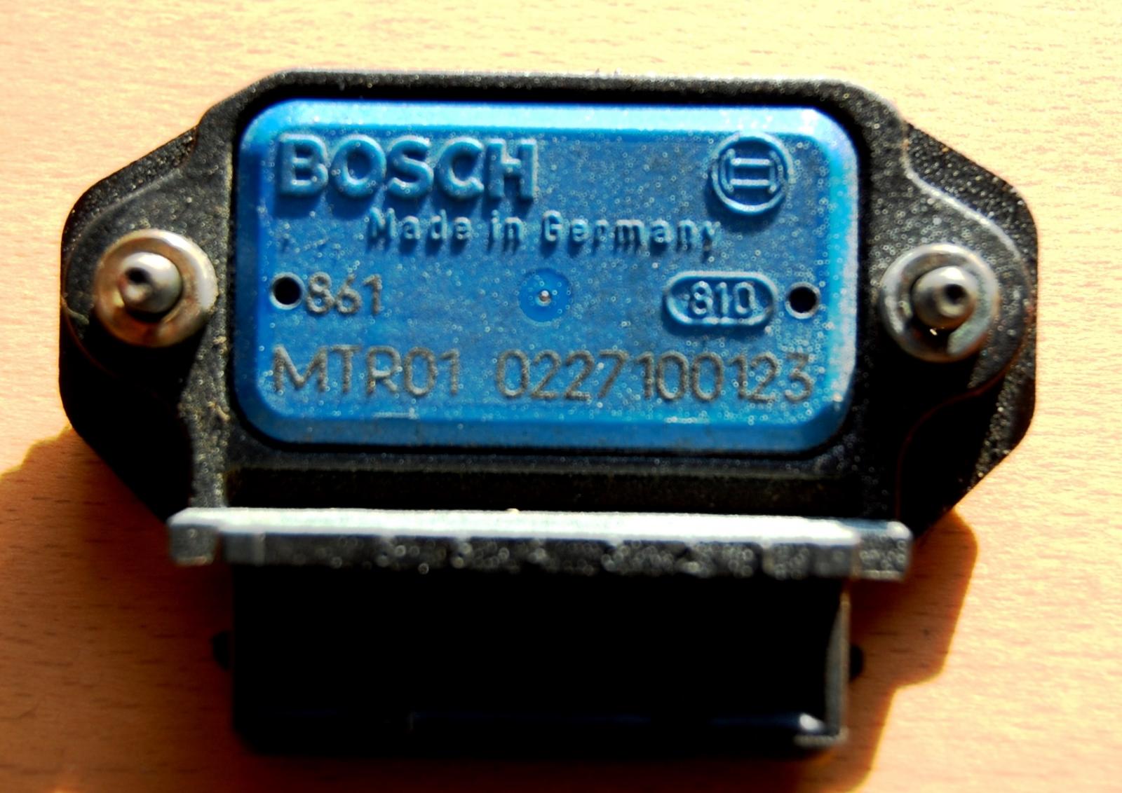

So sieht das Zündmodul aus. Die Bosch-Nummer lautet: 0227100123. Sechspolig.
Ich habe gerade ein wenig im Netz gesucht; unter dieser Nummer werden auch die siebenpoligen Module von Bosch verkauft. Daher nochmal die Bitte und der Hinweis - ich bin auf der Suche anch einem sechspoligen.
Hat jemand ein solches zu verkaufen?
