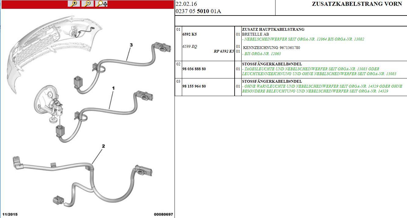

Wie ich an anderer Stelle schon mal erwähnt hatte, steht aktuell die Nachrüstung von Nebelscheinwerfern bei meinem C3 an. Da ich gerne die schicken LED - Teile aus dem DS3 haben möchte, war mir schon klar, dass das nicht ganz günstig wird. Zumindest die Nebler hab ich bei meinem persönlichen Teilehändler schon mal etwas günstiger bekommen können, beide zusammen mit ordentlichem Nachlass für 150 Euro.  Ja, gibt's bei Ebay bestimmt sehr viel günstiger, aber nicht als Originalteil und man kann da auch viel Schund kaufen. Nun stellten wir am Wochenende dann aber fest, als wir die Teile einbauen wollten, dass sie ohne Kabelstrang geliefert werden. Wenn ich mal bedenke, was die Teile ohne Nachlass beim Freundlichen kosten, ist das schon ein starkes Stück. Gut, hat mich kurz geärgert, ich ab zum Freundlichen, mich erkundigen, wie schnell und für viel Euronen ich die Kabelstränge dazu bekomme. Und da bin ich fast vom Glauben abgefallen. Je nach Vertragshändler kostet 1 (!!!!!) Kabelstrang zwischen 41 und 45 Euro. Für ein bisschen Kabel. Das Ganze mal zwei. Hab ich da was nicht mitbekommen? Die Autos günstig verkaufen und das echte Geld mit den Ersatzteilen rausholen oder was? Mein Teileheini besorgt mir die Kabel jetzt für 52 Euro für beide zusammen (inkl. Versandkosten), war aber auch erstaunt, dass die nicht von vornherein dabei sind. Und das sind jetzt die LEDs, bei den normalen Neblern hätte ich noch ein Relais benötigt, da sie an das Tagfahrlicht gekoppelt werden. Das ist wirklich ne ausgesprochen merkwürdige Ersatzteilpolitik!!

Der vorhandene Lenkstockschalter passt oder wird dieser auch noch speziell für die Nebler benötigt?
Es gibt Fabrikate, da ist noch ein anderes Licht-Steuerteil notwendig. Audi A3
Ronald
Seitens Lenkstockhebel braucht es nur die passende Programmierung per Lexia (wenn man auf das Piktogramm auf dem Hebel verzichten kann).

Dabei handelt es sich aber scheinbar um ein Kabel, das nicht nur mit zwei Adern an den Nebelscheinwerfer geht, sondern auch noch die Hauptscheinwerfer mit versorgt.
Ein gerades, zweipoliges Anschlusskabel würde laut Servicebox um 15 Euro kosten.

Welches Kabel wird benötigt?
Nr.1 6592K5 kostet 15 €
Nr.2 9803688880 62 €
Im "Zubehör" gibtes dann noch den Kabelstrang 948267 für 41 €
