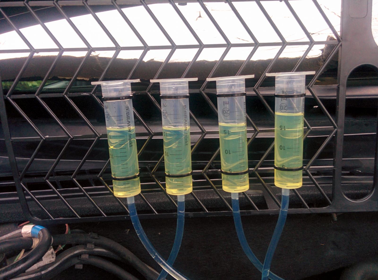

So, selbst mal gemessen:large.IMG_20161015_152925.jpg
Werde also den 4. Injektor mal ausbauen.

Wer das selbst mal machen will, sollte unbeding daran denken, den Rücklaufschlauch zum Tank auch zu verschließen. Das gibt eine Riesensauerei, wenn man das vergisst. :huh:

Cool: Einkaufsliste: Abstreifgitter für Malerarbeiten, 4 Einwegspritzen, 8 Kabelbinder, 1m Schlauch und 1 Stopfen für die Rücklaufleitung. :-)
Kannst du auch die Korrekturmengen in der Lexia auslesen? Das würde mich mal interessieren, ob da eine Korrelation feststellbar ist.

Hehe, ja das ist eine einfallsreiche Lösung mit dem Abstreifgitter :)
Die Idee mit dem Spritzen hatte ich hier im Forum irgendwo gesehen. Dir waren auf einem Holzbrett montiert. Das war mir irgendwie zu kompliziert...
Viele Grüße, Torsten
Das war bei uns. Mit Schnur dran um es an der Haube aufzuhängen ;)
