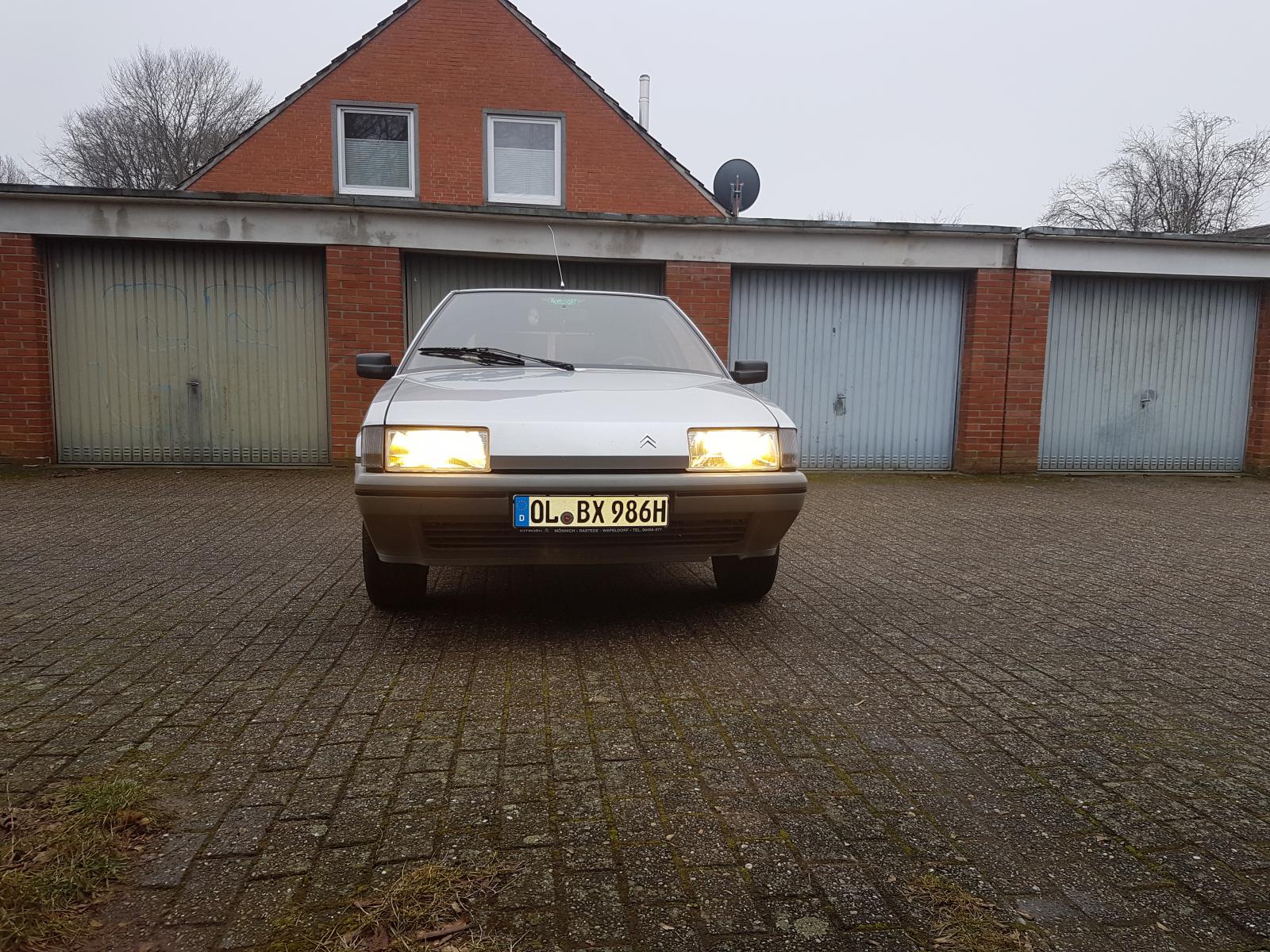

Heute kamen die gelben Birnen. Das wird gleich dass erste sein was rein kommt wenn er wieder raus darf.... :)
Morgen, Morgen....., hole ich ihn aus dem Winterschlaf. Etwas früher als geplant, aber am 11.02´ten soll er ja nach Dangast..... ;)
Also, Batterie dran, raus fahren, neue ( die gelben ) Birnen rein, waschen legen föhnen etc. und in die heimische Garage. Dann darf der Skoda frieren. :)

Und hier mit gelbem Licht.
Sprang sofort an, alles andere hätte mich auch gewundert. Die ersten KM waren wieder mal schön.... ;)
