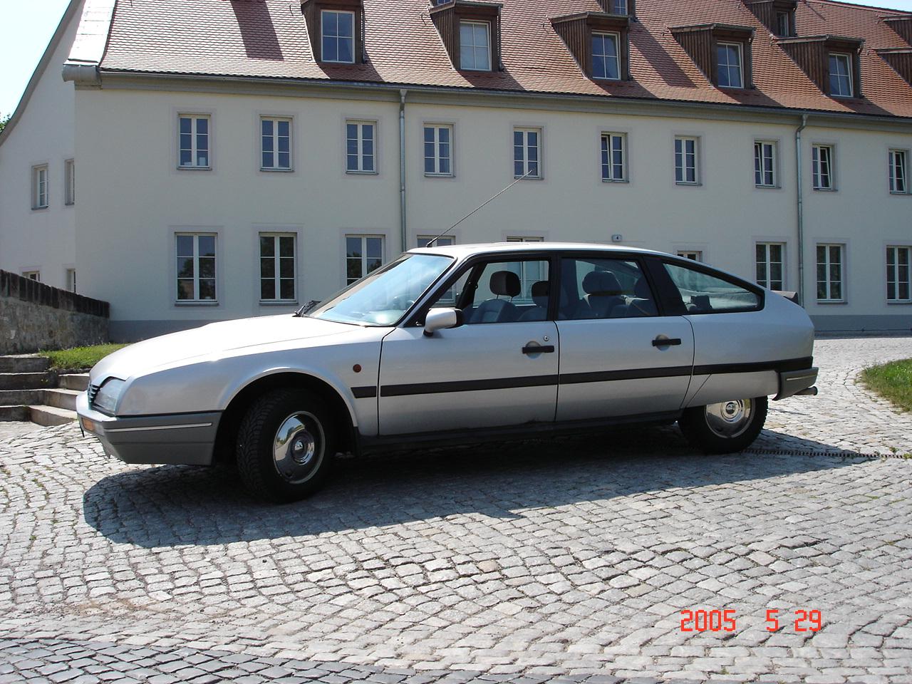

Das war mein CX 25 RD Turob 2 mit ca. 480Tkm
