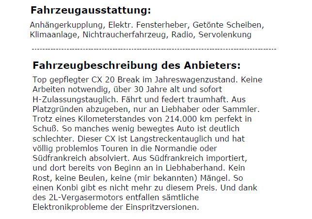

Das ist die Zustandsbeschreibung des Fahrzeugs aus der Verkaufsanzeige:
Der Wagen hatte eine luxemburgische Zulassung, bevor ich ihn gekauft habe. Sämtliche Schläuche der Klimaanlage sind im Motorraum abgeschnitten. Die AHK ist mangels Homologation in D nicht zulassungsfähig.
Ich habe seit Zulassung am 12. September in ein Fahrzeug, das mit den Attributen "Top gepflegt", "Jahreswagenzustand", "Keine Arbeiten notwendig", "perfekt in Schuß", "Langstreckentauglich" angepriesen wurde, deutlich über 1.000 € und mehrere Tage Zeitaufwand investiert, bin einmal damit liegen geblieben, außer bei der einen Probefahrt vor Kauf und einer Probefahrt nach Werkstattaufenthalt und bei einer Fahrt unter meiner Ägide ist der Break bei keiner der getätigten Fahrten fehlerfrei gelaufen, der Wagen stand eine gute Woche in der Werkstatt des Verkäufers und ist seit dem 12. Oktober bis auf absehbare Zeit in eine andere Werkstatt verbracht, um ihn fit zu bekommen.
Von einem Fahrzeug, das mit den genannten Attributen angepriesen und das im Hochpreissegment angeboten und unter Beteiligung einer spezialisierten Werkstatt verkauft wird, erwarte ich zum Beispiel, dass keine falschen Zündkerzen verbaut sind, dass der Riemenantrieb gewartet ist, dass der platte Hauptdruckspeicher nicht alle 12 Sekunden die Pumpe anspringen lässt, dass die Bremsscheiben nicht bis unterhalb der Verschleißgrenze abgenutzt sind, dass das Ventilspiel eingestellt ist, dass der Vergaser fehlerfrei funktioniert, dass nicht drei Manschetten eingerissen sind, dass das einfach zu tauschende Getrieblager in Ordnung ist, oder dass die Lenkspurhebel kein Spiel haben.
Hilfreich wäre auch, dass "Kein Rost" auch kein Rost bedeutet und nicht durch eine komplette Durchrostung durch zwei Bleche durch im Heckbereich konterkariert wird, auf die - von wem auch immer - ein bißchen graues Irgendwas gesprüht wurde. Jetzt ist zwar die Bodenmatte im Kofferraum von unten grau - mehr ist aber nicht erreicht.
Der Break ist in Teilen in einem sehr guten Zustand. Das notwendige Investment zum Erhalt des Fahrzeugs sollte sich lohnen, auch wenn der Motor vermutlich zu revidieren ist (Ventilspiel der Auslässe seit wer weiß wie lange nahe "0"). Ich habe deutlich zum Ausdruck gebracht, dass die nunmehr augenscheinlich gewordenen Mängel bei einer genaueren Prüfung auch vor dem Kauf von mir hätten entdeckt werden können. Der Verkäufer hat sein Geld, und alles andere ist nunmehr mein Thema.
Ich habe allerdings im Rahmen der Verkaufsgespräche auch sehr deutlich zum Ausdruck gebracht, dass ich ein Fahrzeug suche, das in einem auch technisch guten und gewarteten Zustand ist und das nicht zur Bastelbude wird. Das wurde unter Verweis auf den angeblich herausragenden Gesamtzustand und die angeblich erfolgte außergewöhnliche Liebhaber-Pflege betont und bestätigt. Ich bleibe bei meiner Einschätzung, dass dies sich in Teilen als nicht zutreffend erwiesen hat und im technischen Bereich der Soll-Zustand laut Beschreibung nicht unerheblich vom Ist-Zustand des Fahrzeugs abweicht.
