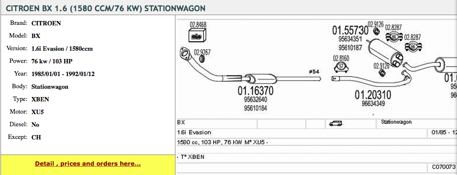

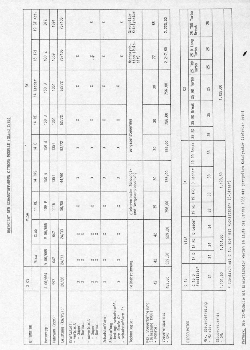

https://www.oscaro.com/catalyseur-citroen-bx-xb-16-1-6-74cv-429-15344-1906-gt#1906

vor 10 Stunden, TorstenX1 sagte:
Der Link zu dem Katalysator für den BX 16 Multipoint mit Anschluss für eine Lambda-Sonde ist eine Unterstützung Deiner Aussage.
Der andere Link zeigt den allgemein bekannten BX 16 TRI mit dem Motor des Peugeot 205 GTi. Ohne Kat, aber mit Pulsair System.
Von einem BX 16 TRI mit Katalysator ab Werk habe ich auch noch nie etwas gehört. das Hosenrohr beinhaltet einen Schalldämpfer, der aussieht wie ein Katalysator.
