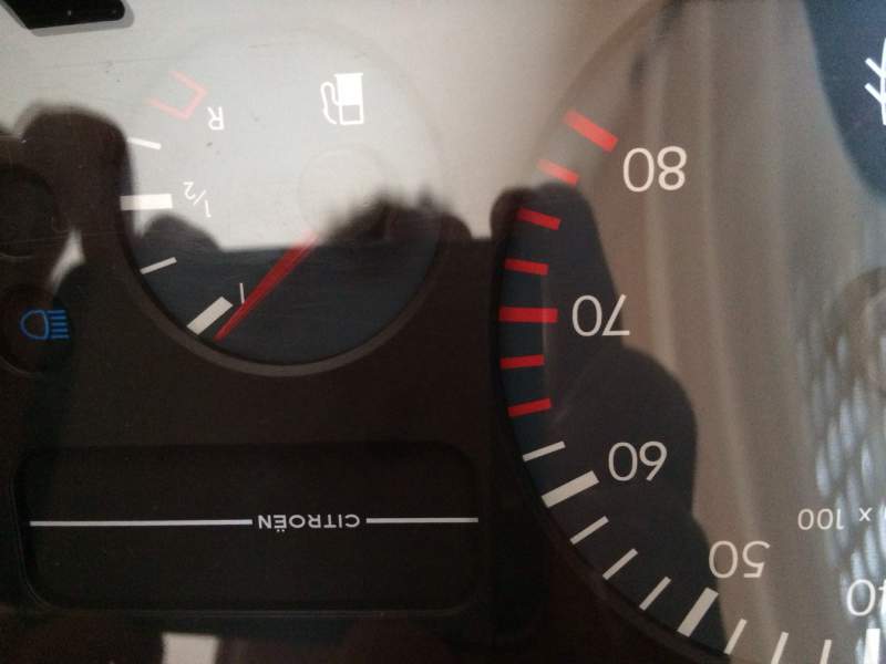

da ich im Zusammenhang mit Tausch des Heizungswärmetauschers gleich das Kombiinstrument mit neuen Birnen bestücke, ergab sich das folgende Bild.
http://www.directupload.net/file/d/4508/volpheeh_jpg.htm
Diese rote Lampe ist mir bisher unbekannt. Wo gehört die denn hin?? (Die gelbe ist mir leider bekannt)
Leider kommt ein Problem selten alleine:
http://www.directupload.net/file/d/4508/376tkkvm_jpg.htm
Jetzt leuchtet auch die Vorglühlampe. Warum eigentlich? Wie bekommt ich die denn wieder aus? Hatte eigentlich keine Lust nochmal das KI auszubauen.

hast du denn wenigstens einen diesel???:D
ansonsten würde ich darauf tippen, dass du ein paar birnchen zu viel drin hast :P
gruß thorsten
Falschen Kombiinstrument eingebaut worden?
Sieht aus wie ne Anzeige das der Kat zu heiß ist. Mhh oder vielleicht soll das ja ein dezenter Hinweis darauf sein das der Wärmetauscher Wärme abgibt?!
Dieses Rätsel kann ich auflösen. Ich gehe davon aus das Du einen Diesel hast. Bei dem leuchtet wenn Du die Zündung einschaltest die Vorglühlampe und erlischt wenn Du Ihn starten kannst - so war es bisher.
Nun hast Du in alle freien Plätze (es sind nicht alle bestückt) auch Sockel mit Birnchen rein gedreht. Jetzt passiert folgendes. Du schaltest die Zündung ein, sie Vorglühlampe leuchtet auf und in dem Moment wenn sie verlöschen müßte leuchtet die Vorglühlampe und das Symbol überhitzter Kat mit halber Helligkeit. Nach kurzer Zeit geht die Vorglühlampe ganz aus und das Symbol überhitzter KAT leuchtet dann während der gesamten Fahrt mit voller Leuchtkraft.
Durch das zusätzliche Birnchen hast Du die Nachglühphase Deines Diesel sichtbar gemacht. Je nach Temperatur dauert es unterschiedlich bis diese Phase beendet ist. Die Nachglühautomatik reagiert auch auf die Menge an Gas die Du gibst. So kann es sein die Vorglühlampe geht aus, Du Rollstuhl auf eine Kreuzung zu und nimmst das Gas weg oder schaltest z. B. Und die Vorglühlampe leuchtet erneut auf.
Ich hab das in meinem Xantia X1 2.1 Turbo D12 auch so umgebaut das ich das sehen kann.
Nich Rollstuhl sondern rollst - automatische Rechtschreibkorrektur tststs...
Vielen Dank für eure Tipps  Ich hatte vergessen, es handelt sich bei mir aber um einen Benziner.
Dann solltest Du die nicht benötigten Glühlampen wieder aus dem KI entfernen und beim nächsten Mal die Dinger Stück für Stück ersetzen...
Und das richtige KI einsetzen für einem Benziner. Torsten X1 hat da gewiß etwas am Start

Also bei meinem KI (X2) wären auch alle Lämpchen für die Diesel belegbar. Glaube nicht, dass es bei den "Lampenfassungen" Unterschiede Diesel/Benziner gab.
Bearbeitet von Sofafahrer
Bei den Fassungen nicht aber event. Bei den KI,s. Da kann uns sicher in Kürze hier ein Xantist erhellen.
vor 12 Stunden, FuchurXM sagte:
Die Leuchte zeigt an, daß es eine Abweichung im Verbrennungs-und Abgassystem gibt/gab.

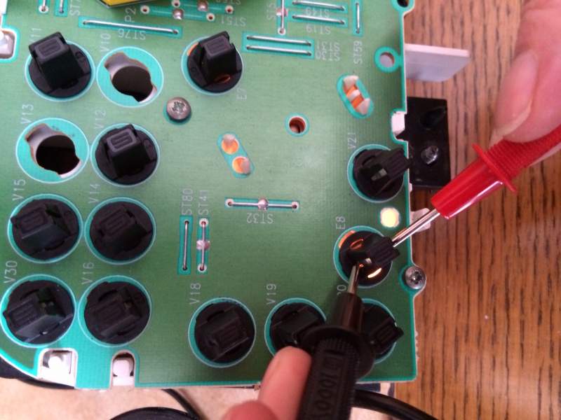

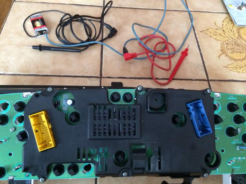

Hier ein Beitrag, wie man die Birnchen im ausgebauten Kombiinstrument (hier allerdings X2) prüfen kann, erspart den Wiederausbau, falls ein Birnchen nicht funktioniert:
Am 30. Juli 2015 at 15:11 , khs2212 sagte:
Hi,
ich habe wieder etwas gebastelt: ;)
An die 9V Blockbatterie habe ich zwei Kabel angelötet, die Kabelenden habe ich mit Rundstecker versehen und diese mit den Prüfspitzen des Multimeters verbunden. Damit kann man jetzt die Birnchen, wenn sie mit dem Sockel auf der Platine montiert sind, überprüfen:
Hier habe ich die Hintergrundbeleuchtung im Zugriff.
Mit der Birne fürs Fernlicht musste ich etwas Herumprobieren, letztlich habe ich den Sockel getauscht und die teure Bosch-Birne eingesetzt:
Foto steht nicht auf dem Kopf, man kam sonst mit den Prüfspitzen nicht gescheit an Sockel :)
Insgesamt waren von den NoName-Birnchen eins defekt, und eins brannte wirklich etwas schwach.
Der Einbau erfolgt nach dem der Regen durchgezogen ist.
Karl-Heinz
