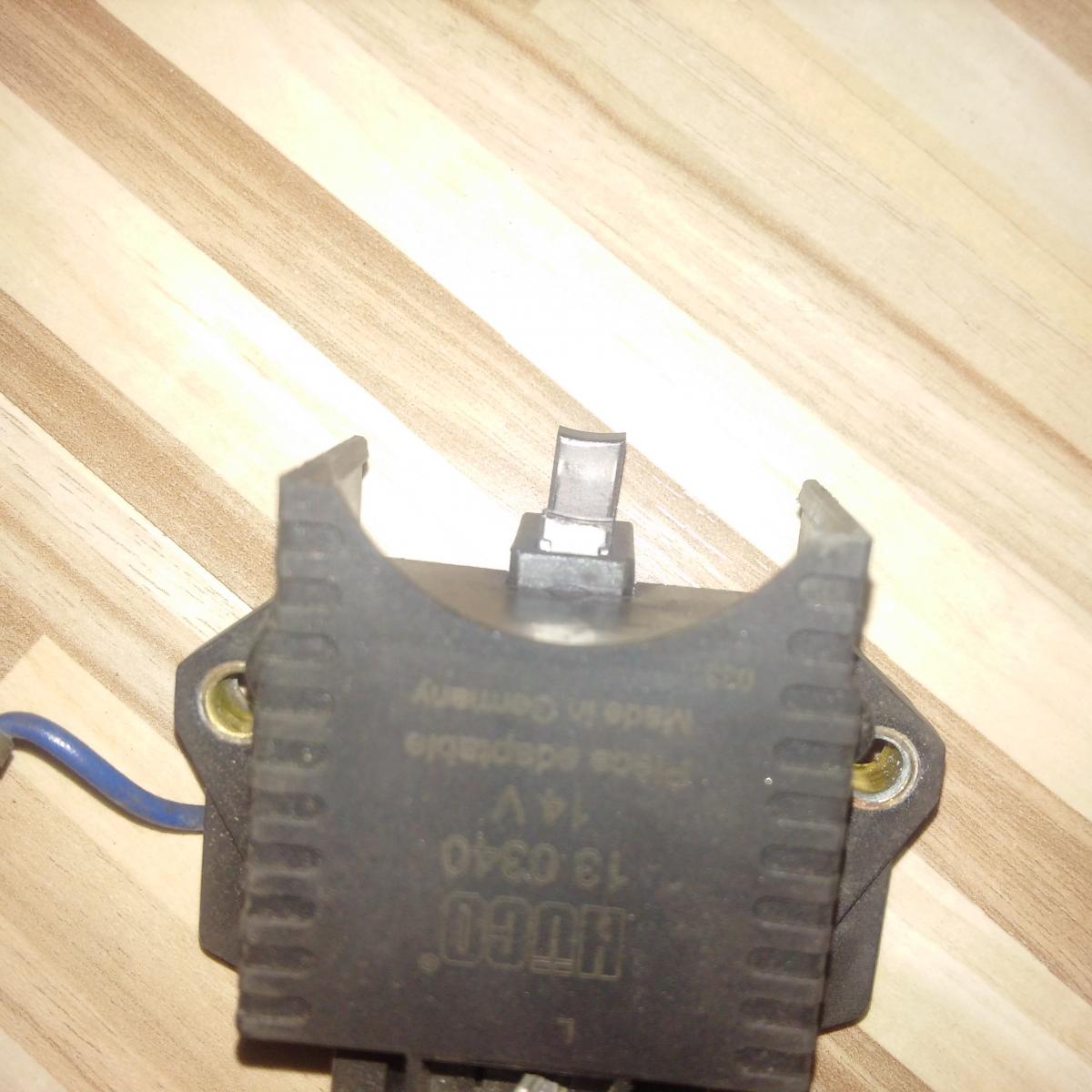

So, die Lichtmaschine war es. Und zwar war im Regler eine der Federn gebrochen, die die entsprechende Kohle halten sollte.

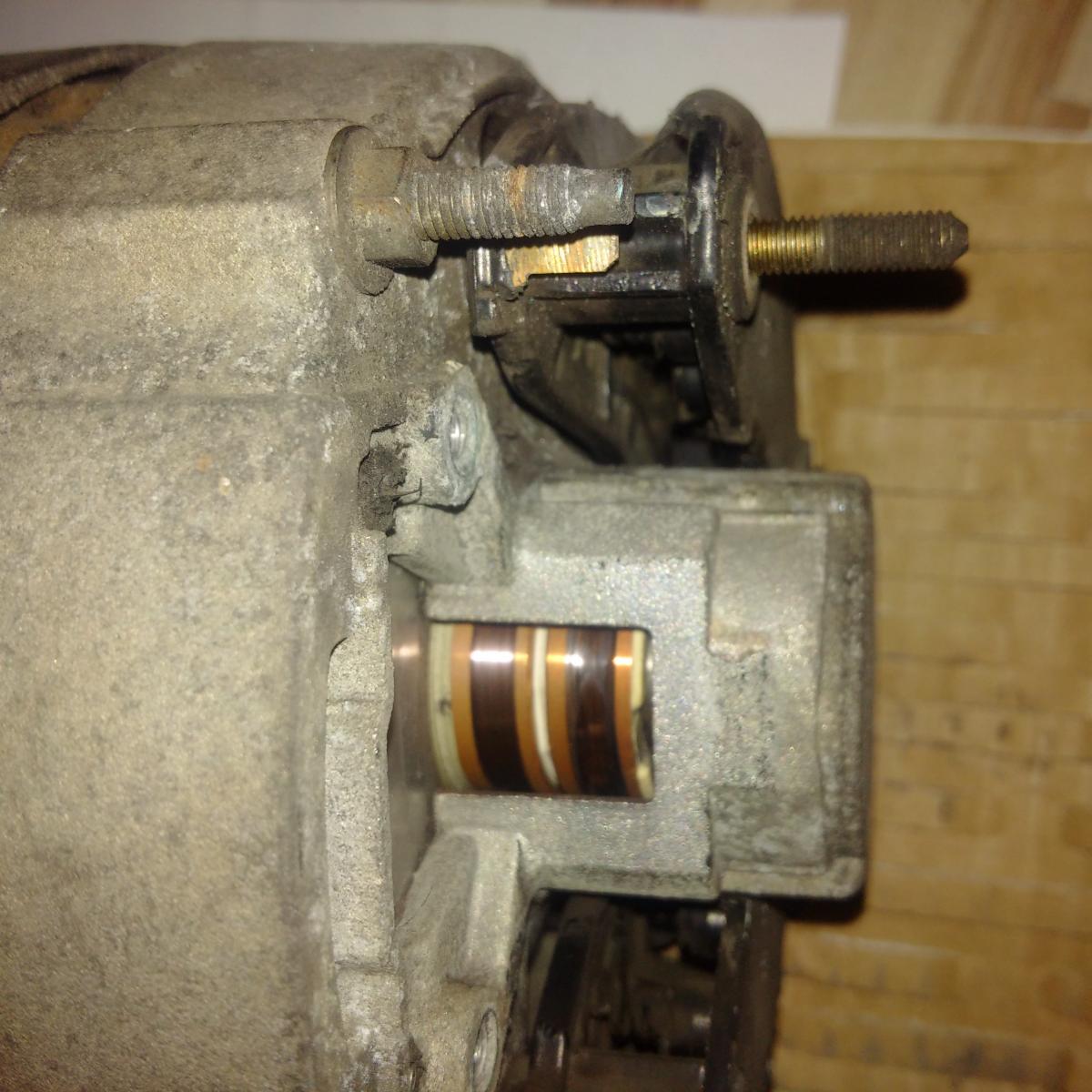

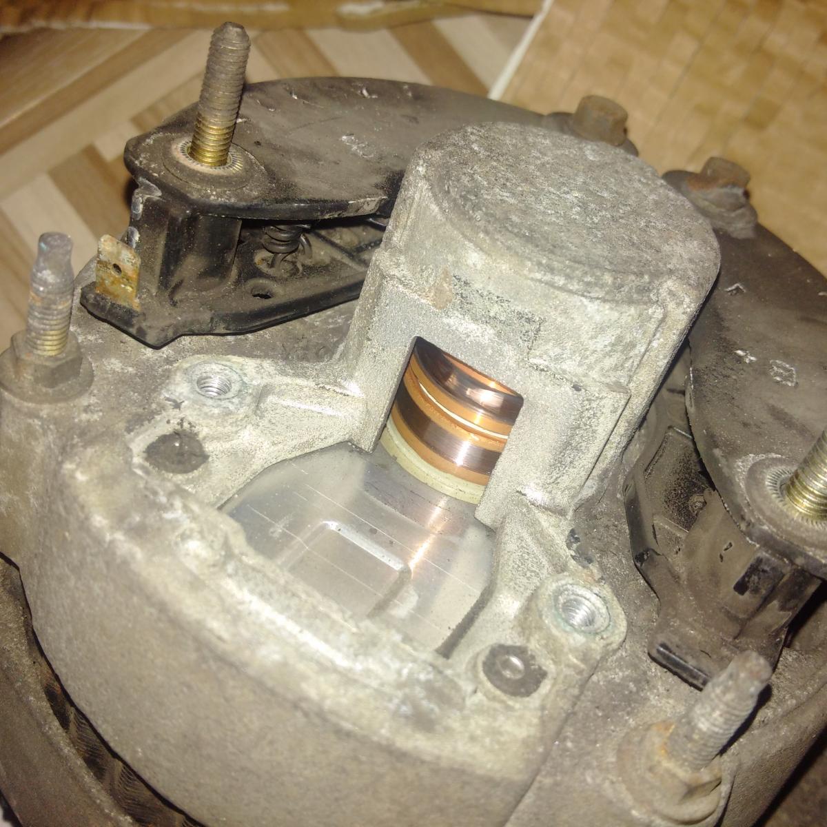

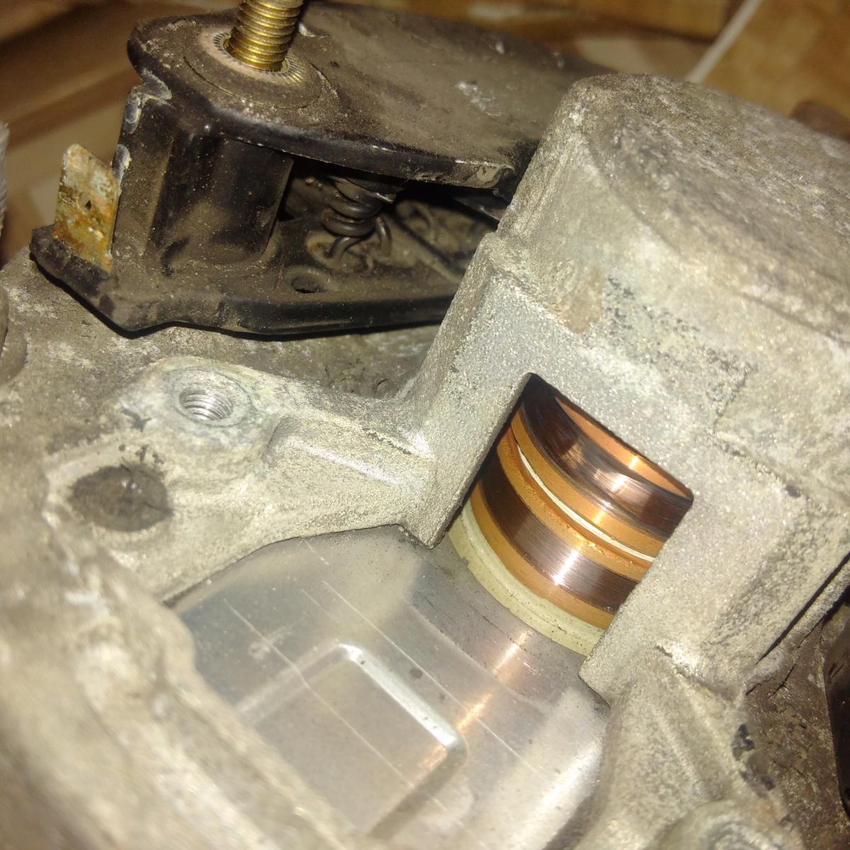

So sieht das Innenleben aus:

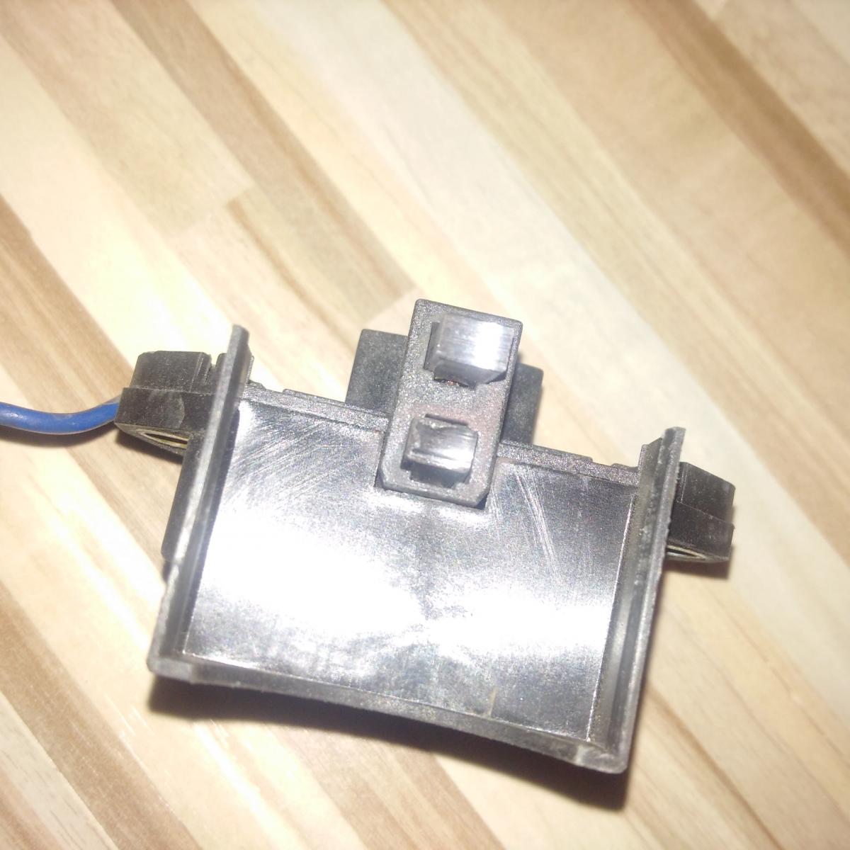

Hier der Regler, man sieht deutlich, dass eine Kohle zu tief sitzt (die federt auch nicht mehr):
Von den Laufspuren her würde ich sagen, dass eine Instandsetzung nicht mehr möglich ist. Was meint ihr?

Dass der Austausch der Einheit Regler/Kohlen bei diesem LiMa-Typ relativ sinnfrei ist hatte ich im anderen Thread ja bereits erwähnt. Die Dinger sehen am Ende der Lebensdauer der Kohlen immer so aus, daher spare ich mir mittlerweile die Fehlersuche und kaufe direkt ein Neuteil.

Bei meiner Lima wars ja nicht mehr wirklich sinnvoll, weil die Laufspuren so stark sind. Es hätte auch gereicht, für 10 - 12 Euro den Regler zu tauschen. Der Rest war/ist noch gut, von den Laufspuren wo die Kohlen eingreifen abgesehen...
Aufgrund der tiefen Laufspuren kann man davon ausgehen daß die Lima auch mit neuen Kohlen nicht mehr lange funktionieren wird, Versuche dieser Art habe ich als BX-Vielfahrer längst hinter mir...
