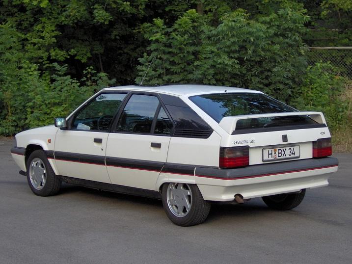

Seit ca. 10 Jahren steht mein BX auf den GTI-Felgen mit 185er Bereifung.
Jetzt fällt einem TÜV-Prüfer auf, dass das angeblich gar nicht darf. Da ich leider nur einen "neuen" Fahrzeugschein habe, in dem ja nicht mehr alle Reifengrößen aufgeführt sind, bin ich jetzt verunsichert. Was ist denn jetzt erlaubt? Wirklich nur die 165er?
Oder gibt es evtl irgendein Dokument, aus dem hervorgeht, dass auch die GTI-Felgen mit den 185er-Reifen möglich sind?

gerade blättere ich durch den Kalenderfotowettbewerb  - die Bereifung ist doch noch breiter als 185 ?
vor 18 Minuten, Guidoqq sagte:
Nein, das sind 185er auf Swift 2-Felgen mit ABE, und das ist einfach ein Klasse BX :D

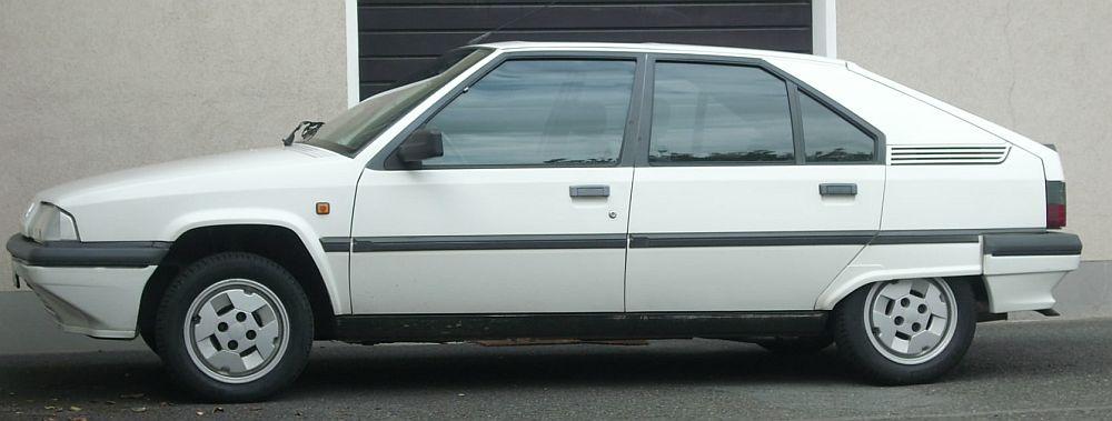

Sind das die Swift-Felgen, die mein BX draufhat?

Mein BX 14 FIT hat die Felgen ab Werk drauf, leider stehen die nicht mehr im neuen Fahrzeugschein. Auch als Reifengröße habe ich nur 145er eingetragen, die 165er stehen im alten Brief noch drin. Bin mal gespannt, ich muss demnächst zum TÜV, ob es da Ärger gibt. Seither hat es nie jemand interessiert.
Kann ich jetzt alle Größen die in der ABE stehen drauf machen, oder muss ich mir die Größen dann extra eintragen lassen?
