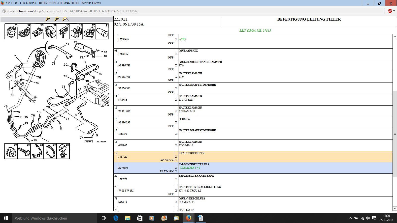

Moin sasala,
guckst Du Bild (Kraftstofffilter), das wär auch ein Kanditat. Bypass legen und so dann testen. Filter sitzt hinten rechts außen.

Falls Dein XM eine Orga <7815 hat dann wünsche ich viel Spaß. Da sitzt der Filter kaum erreichbar rechts oben auf dem Hinterachskörper...
Ab Orga 7815 frei zugänglich neben dem Tank.

Eigentlich ist der Benzinfilter gut zugänglich,Orga 8xxx,hatte ihn schon in der Hand,da scheint der Halter nicht mehr so ganz ok zu sein.Erschwerdend ist das ich den Wagen eben nicht hochfahren kann,so ohne laufenden Motor:D....na ja,wird schon gehen.
Ah so, du hast nen 2.0, bei dem ist alles easy going,  mit dem Benzinfilter sowieso.
Bearbeitet von Steinkul
Kraftsoffilter (Benziner) ist vollkommen unabhängig von der Motorisierung ab Orga 7815 einfach zu tauschen weil er sinnvollerweise unter bzw. neben dem Tank angebracht wurde. Davor haben alle einen oben auf der Achse angebrachten Filter der "etwas" aufwändiger zu tauschen ist.
