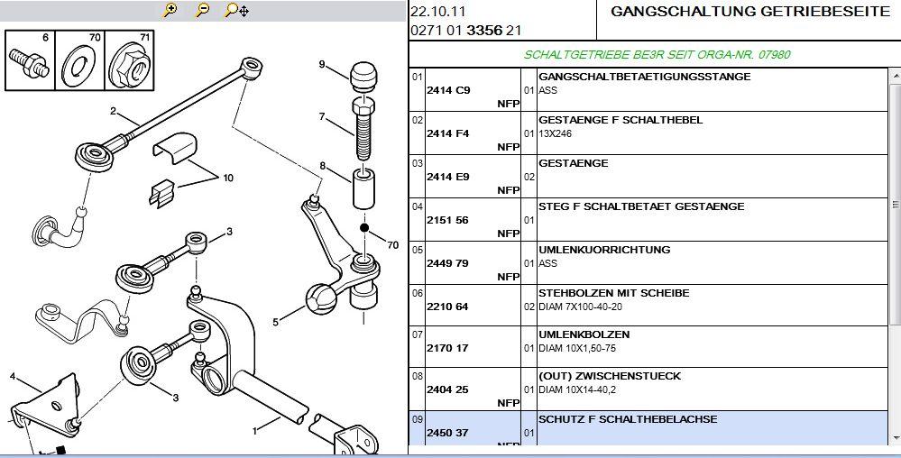

Hallo zusammen,
ich suche das auf dem Foto hoffentlich erkennbare Schaltgestänge, bzw. Schaltauge mit dem völlig ausgeschlagenen Gummipuffer.
Vieleicht gibt es den Gummipuffer auch als Einzelteil. Über Tipps, Hinweise bin ich wie immer dankbar. Damit ich nicht länger wie Rührei im Schaltgestänge wühle :(

Hier habt ihr erst mal die OE Nummern für die Schaltstangen.

Oh, geht es bei Martins TCT um ein BE3-Getriebe?
Dann bin ich raus. Ein ME5T ist's bei mir...

Jetz mal für die Unwissenden: wo kann ich ablesen, welches Getriebe ich habe?
@Bremi schick mir mal die VIN deines TCT dann kann ich Dir genau sagen welches Getriebe Du hast. Bei Dir ist lt. dem Bild was Du gemacht hast ein BE3 Getriebe drin.

Danke Andre für die Daten. Jetzt weiß ich, daß ich wohl ein (BVM) ME Getriebe habe. Und auf dem Bild ist, wenn ich das richtig sehe, ein BE-Getriebe. Also kann das nicht passen. (?)
