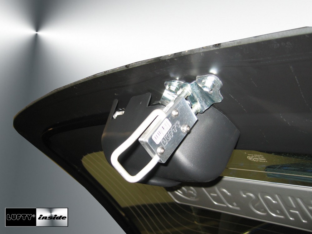

Ist denn die Falle der Heckklappe fest? Nach 11 Jahren kann die Dichtung natürlich auch schon etwas locker sein und man müßte die Falle einmal ein wenig nachstellen, damit wieder mehr Druck auf die Dichtung kommt.
Was ist die Falle der Heckklappe?
Das ist der Drahtbügel, an dem das Schloß der Heckklappe einrastet.
Da sind Schrauben, die das festklemmen. Das ist doch alles ganz einfach, wenn man sich den "Lufty" Aufsteller hier im Bild einmal wegdenkt.
