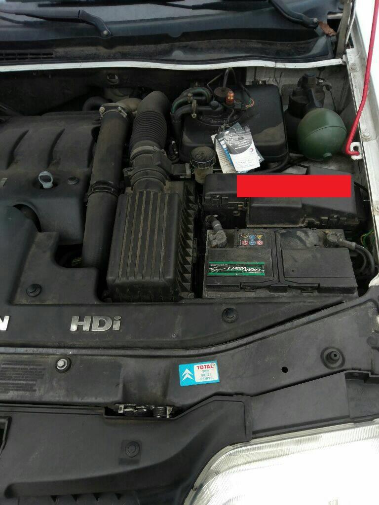

Hier sind die Bilder des Motorraumes. Wo versteckt sich das Relais?
Im Sicherungskasten hinter der Batterie. Aus dieser Perspektive findest du das Relais in einem (vermutlich ganz links) der 3 Sockel links von den dicken Sicherungen

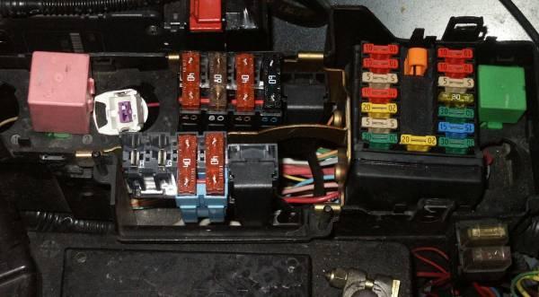

Ich habe noch etwas besseres gefunden:
Das grüne Relais rechts im Bild ist es. In Fahrtrichtung gesehen sitzt es natürlich ganz links.

Ich kenne keinen HDi, wo das Relais an dieser Stelle sitzt. Das Foto zeigt vermutlich ein Fahrzeug ohne Zusatzheizung.
Bezogen auf dieses Bild müsste das Relais ganz links, also links von dem großen rosafarbenen sitzen
