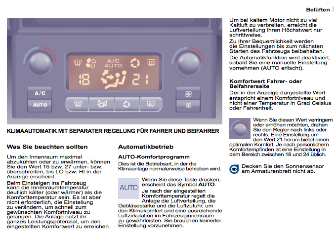

Citroën gibt klar die Empfehlung, dass die Temperatureinstellung für Mitteleuropäer zwischen 18 und 24 Grad üblich ist. Alles andere macht schon deshalb keinen Sinn, weil z. B. bei einer Aussentemperatur (laut Anzeige) von 19 Grad und auf 17 Grad eingestellter Zieltemperatur die Klimaanlage aktiviert wird. Die Temperaturen unterhalb und oberhalb des Bereiches von 18 bis 24 Grad sind wohl vor allem aus psychologischen Gründen dort.
