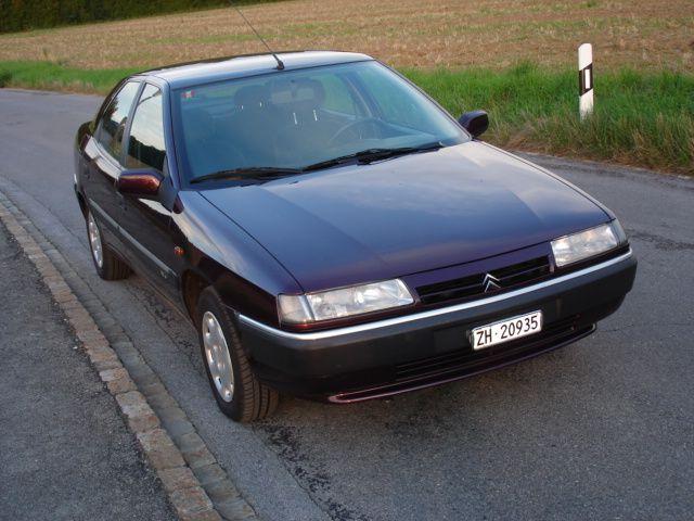

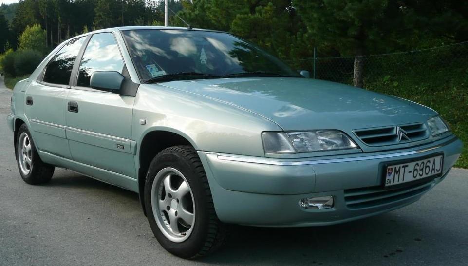

nichts leichter als das:  X1 hat die etwas kürzere,  kantigere Nase;  X2 ist der andere :-)
Von hinten sind sie allerdings tatsächlich nicht auseinanderzuhalten
