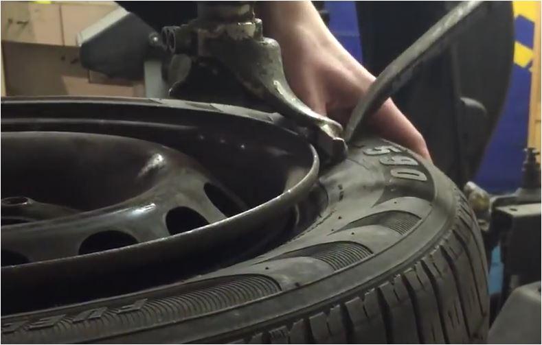

Das vermutete ich auch erst und habe mir deshalb das Abziehen/ Aufziehen der Reifen "angesehen". Der Montierarm "springt" nach dem Ausrichten etwas zurück, so das dieser nicht an der Felge anliegt.

Das Problem kommt vom Walken des Reifens. An der berüchtigten Stelle ist immer etwas Bewegung und das nutzt den Lack im Laufe der Jahre ab. Da ist aber noch nichts passiert. Jetzt wenn der Lack ab ist kommt aber zum tragen dass die meisten Fahrzeuge eher stehzeuge sind. Die Felgen sind aber recht oft feucht und somit kann der Rost seinen Unsinn beginnen. Jetzt kommt genau der Punkt warum das Phosphatieren so wichtig ist. Rostet es nämlich eine Weile und dann wird wieder gefahren schabt der nun gelöste Rost noch mehr als vorher die Farbe. Es rostet also beim n¨chsten Stehen mehr und dann kommt es langsam aber immer zu Unterrostungen, sprich der Rost kriecht unter dem Lack weiter. Irgendwann ist dass dann so stark dass es undicht wird.
Die Montiermaschine kommt gar nicht an die kritische Stelle also selbst wenn sie falsch eingestellt wäre kann es zwar zu Kratzern führen aber nicht an der uns wichtigen Stelle. Nur kann es eben da Auch wieder zu Unterrostungen kommen.

nettes Video. Ich sehe darin schon einige Arbeitsschritte wo ich die Beschädigung in der einen oder anderen Umziehaktion vermute, wenn ich so darüber nachdenke.
Wenn ich so an die Reifenmonteure denke, wird da nicht gerade zimperlich mit den Werkzeugen umgegangen. Z.B. die "Schaufel" nenne ich es mal. Da habe ich schon beobachtet das diese immer an den Felgenrand geknallt ist, sozusagen als Anschlag. Dann das Eisen zum Lösen. Da wird oftmals denke ich auf dem unteren Rand rumgestochert. So was muß ja fast zwangsläufig den Lack beschädigen, neben anderen hier genannten Gründen wie walken des Gummis.
Ich hab immer daneben gestanden, wenn meine Reifen umgezogen worden sind. Oft habe ich mich dabei gefragt, wie das Material das aushält. In den Reifenbuden gehts nämlich nicht um Genauigkeit, sondern um Geschwindigkeit um möglichst viele Kunden in kürzester Zeit abzuhandeln. Nennt sich Gewinnmaximierung, Ich hatte auch mal einen neuen Reifen der nach dem Aufziehen und bei der anschließenden Tüv-Vorstellung, in der Nähe gerade dieser Flanke an der Felge defekt war. Das führte natürlich zur Wiedervorführung mit neuem Reifen. Einmal hab ich mitbekommen, wie die Reifen in der Laufrichtung falsch aufgezogen worden sind, was zu einem rabiaten wieder runterreißen zweier Reifen, so nenn ich es mal, geführt hat.

Für die "Schaufel" gibt es Überzieher aus Kunststoff. Ebenso für den Montierhebel.
Am oben zu sehenden Arm, welcher den Reifen von /auf  der/die Felge zieht sind bei guten Montiermaschinen kleine Abstandshalter aus Kunststoff angebracht.
Außerdem gibt es Sichelförmige Kunststoffüberzüge für Alufelgen, damit man die Felge nicht mit dem Montierhebel oder dem oben angesprochenen Arm berührt.
