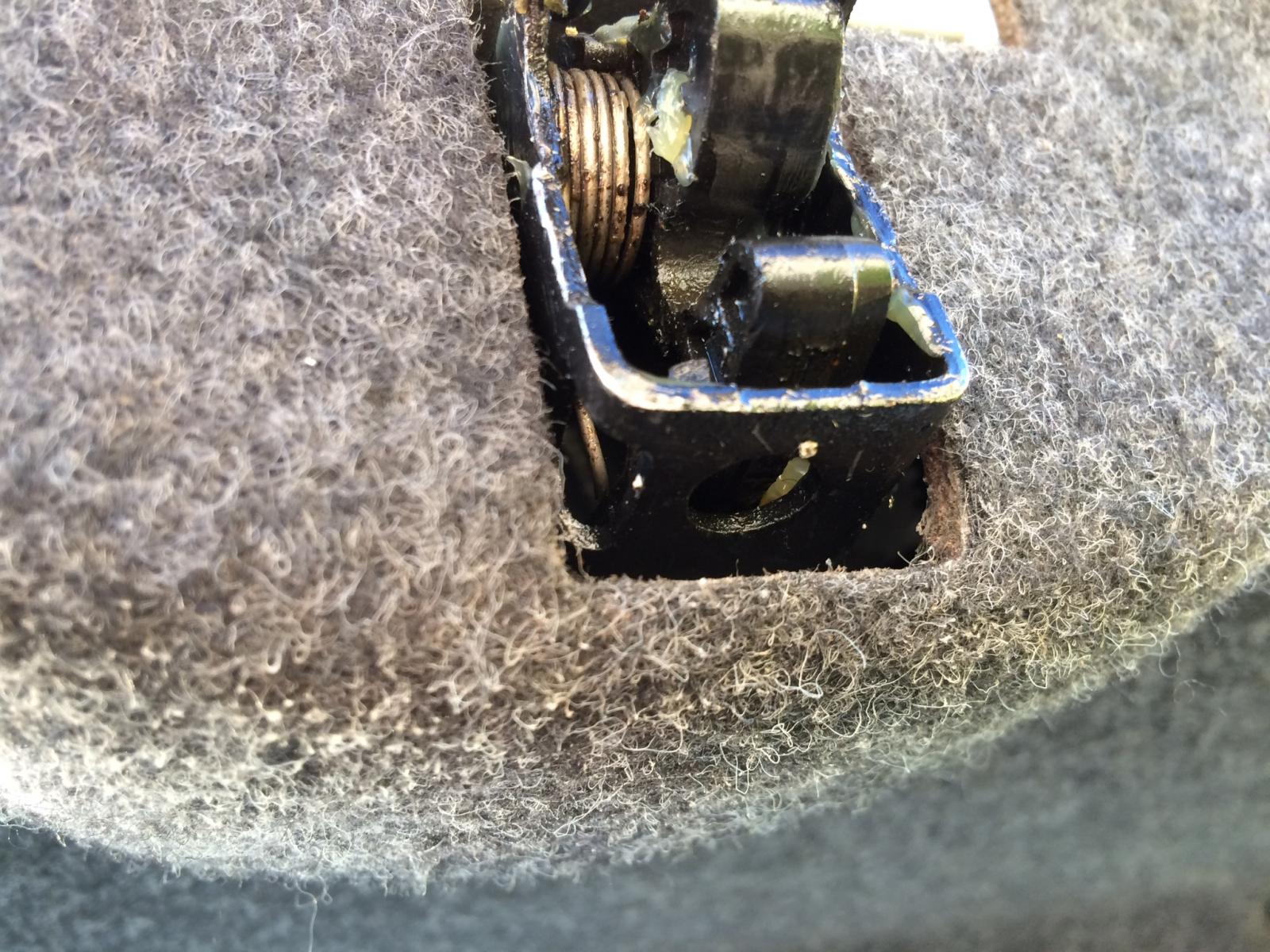

Wenn ich mir so den verlinkten treat anschaue gibt es da ein Bild vom Schloß wo man mit nen Schraubendreher rein kann zum öffnen.
Bei mir ist da die Verkleidung drüber.
Wenn der X2 auch ein Loch im Schloß hat, in das man zum öffnen einen Schrauendreher schieben kann, würde es sich evtl. anbieten die Verkleidung vorm Schloß auf zu schneiden.
Weiß jemand ob das bei Xantia break X2 dort dieses Loch zum öffnen gibt?
Ist bei mir schon eine ganze Weile her, dass ich das gemacht habe, aber ich meine, dass ich mit Lösen der Falle und einem kleinen Schraubendreher dies hingekriegt habe.
Gruß, Karl-Heinz

Auf dem Bild von dem Link oben, kann man das Schloß sehen, wo man mit Schraubenzieher entriegeln kann. Bei mir ist über dem Schloß noch die Verkleidung, die ich nicht abbekomme. Wenn sich in meinem Schloß auch ein Loch zum entriegeln vorhanden ist, würde es sich anbieten die Verkleidung an der Stelle auf zu schneiden. Ohne Loch wäre das sinnlose Zerstörung.
Hat mein Schloß ein Loch zum entriegeln?
Matthias
Ich habe gerade mal geschaut, es gibt ein Loch, ob man dadurch mit einem kleinen Schraubendreher den Schnapper gelöst kriegt?
Komisch, ich kann an meiner Heckklappe das Schloß nicht sehen. Verkleidung schließt "bündig" ab. Lediglich eine Vertiefung von dem Bügel kann man sehen.
Werde wohl doch irgendwann ( heute keine richtige Lust an Verrenkungen ) mit Fingerakrobatik versuchen den Bügel zu lösen.
Danke für die Hinweise und Tips!
Matthias
Ja, das Schloß kannst Du im geschlossenen Zustand nicht sehen, es ist lediglich ein schmaler Spalt vorhanden. Das Foto zeigt den unteren Bereich der geöffneten Heckklappe mit dem Schloss; steht auf dem Kopf, manchmal hilft es ja, wenn man weiß wie es "darunter" aussieht.
