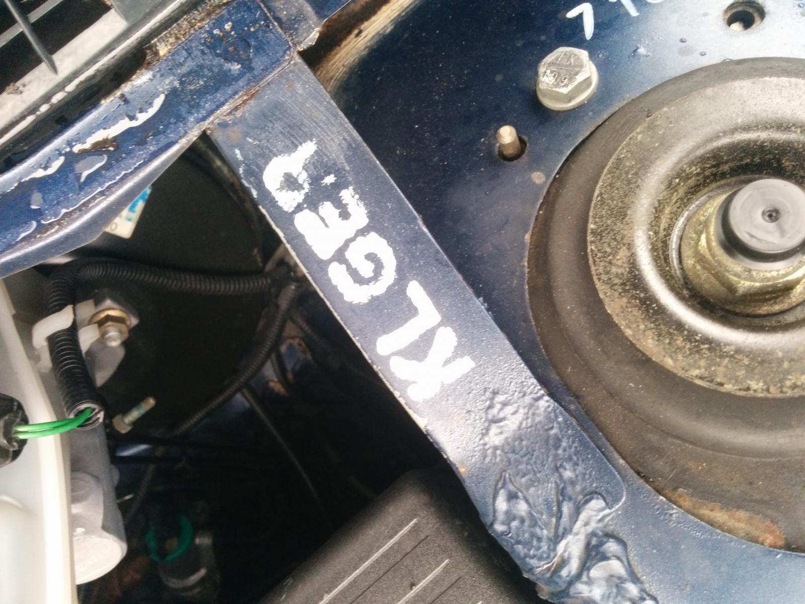

5. Welches ist der Farcode? Im Motorraum steht "KL GER". Dazu finde ich aber nicht das passende.

Das müsste der Farbcode sein.

KL GER. könnte Kaltlaufregler für die Euro2-Einstufung sein
KLG ist der Farbcode für "bleu birman"

Aaah, danke! Darunter finde ich jetzt auch direkt Spraydosen.
