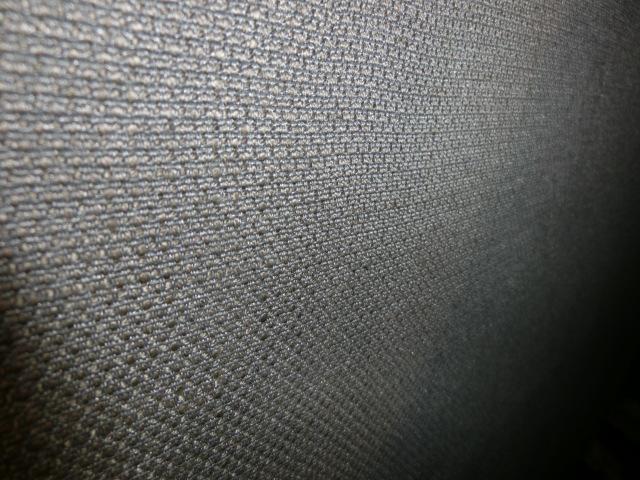

Hier die Bilder des Stoffs der Innenverkleidung, von dem ich gerne wüßte, woher ich den oder ähnliches bekomme. Die Flecken stören mich nicht, aber es fehlen ein paar Stücke ,
Filz im Stil aktueller Nachfertigungen soll es auf keinen Fall werden. So etwas käme erst rein, wenn ich Weißwandringe und Chromschirme montiert habe . :P
Diesen Stoff (sehr originalähnlich hat die Firma ENPI bei Paris vor einiger Zeit mal hergestellt, der EEEC in Holland hat die gesamte Produktion gekauft
(lt. Vorsitzender des EEEC auf der Citromobile 2016).

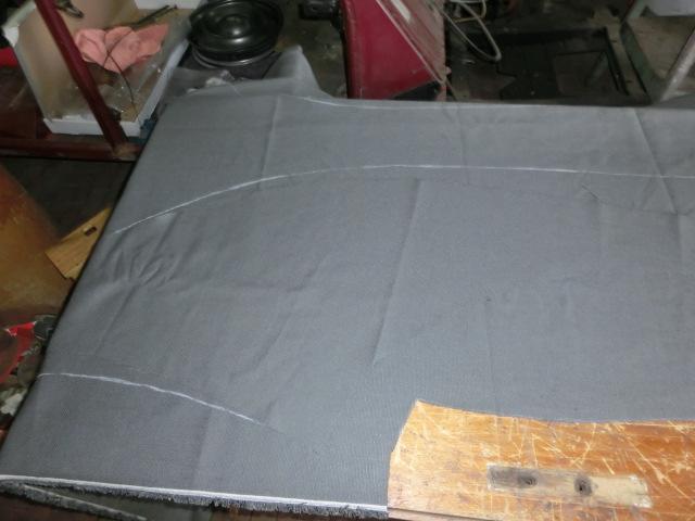

Ich habe mir einen ähnlichen Stoff (etwas dicker und eine Farbnuance dunkler) auf einem Stoffmarkt  hier in der Eifel gekauft.
Habe damit die Türverkleidungen bezogen und die Seitenverkleidung geklebt.
Von dem Stoff habe ich noch etwas übrig.
