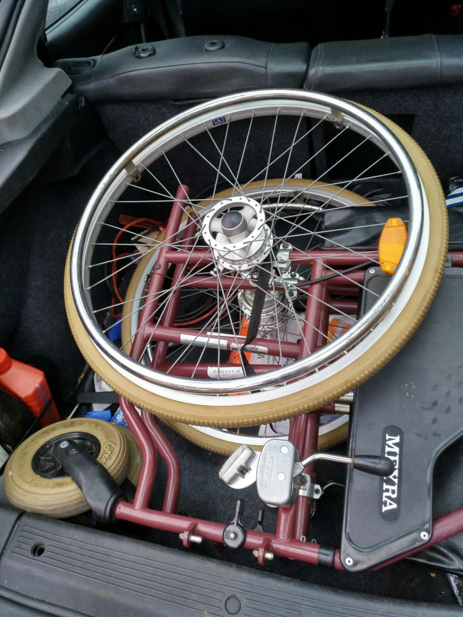

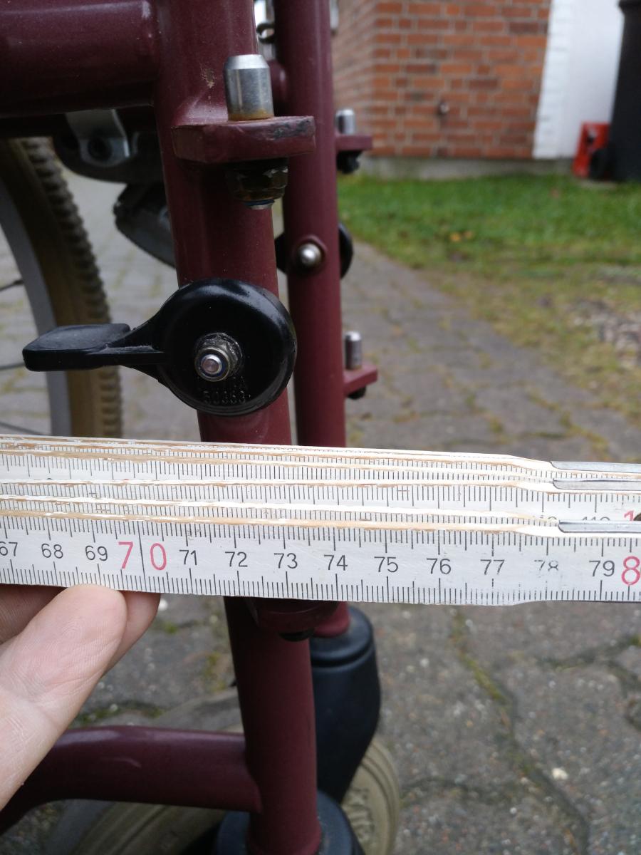

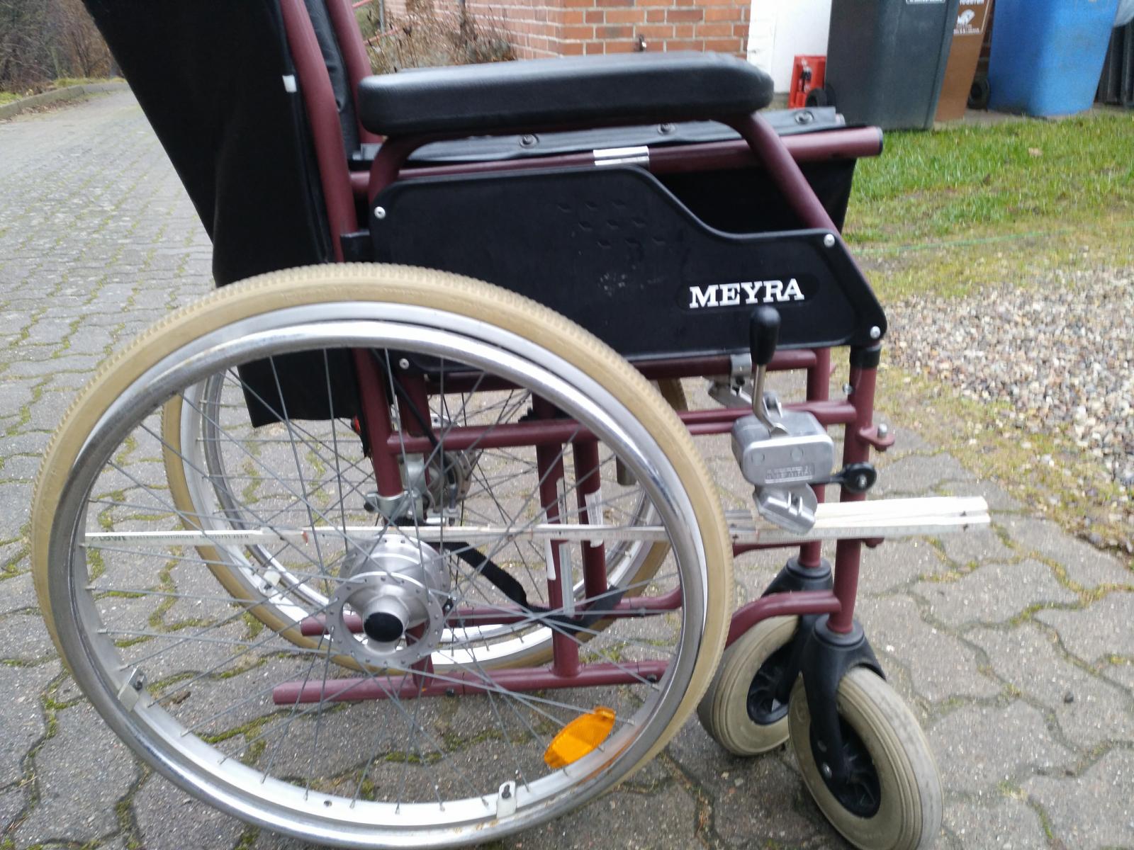

Hallo Mathias!
Da heute "morgen" ist, hier das Foto - und weil heute auch noch Silvester ist noch zwei weiter dazu.
Ich hoffe das hilft. Wünsche Dir und Deinen Lieben ein gesundes und erfolgreiches neues Jahr.
Gruß Jörg
Hast Du das Lehnenteil entriegelt und leicht nach vorn geschoben?
Wenn Du mit "Lehnenteil" die Rücklehne meinst, die ist aus doppelten Kunstleder und einer dünnen Polsterung gefertigt. Bei uns ist da nichts "verriegelt". Sitzfläche und Lehne werden lediglich in der Mitte "zusammen gefaltet" - die Richtung ist wahlweise unten oder oben (Sitzfläche) und vorne oder hinten (Lehne).
Was mir aber aufgefallen ist: Wir benutzen keine Fußstützen; die müßte man vermutlich bei jedem Transport entfernen.
Und oben habe ich einen Denkfehler gemacht: Die Tiefe des Koferraumen muss mit der Tiefe des Rollstuhles passen - nicht mit der Höhe! Deshalb auch das Foto mit dem Meßstab.
