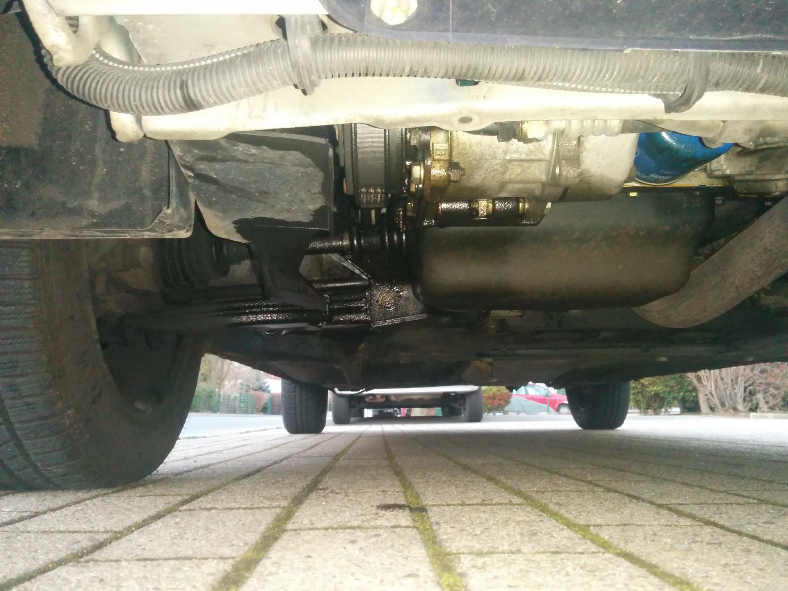

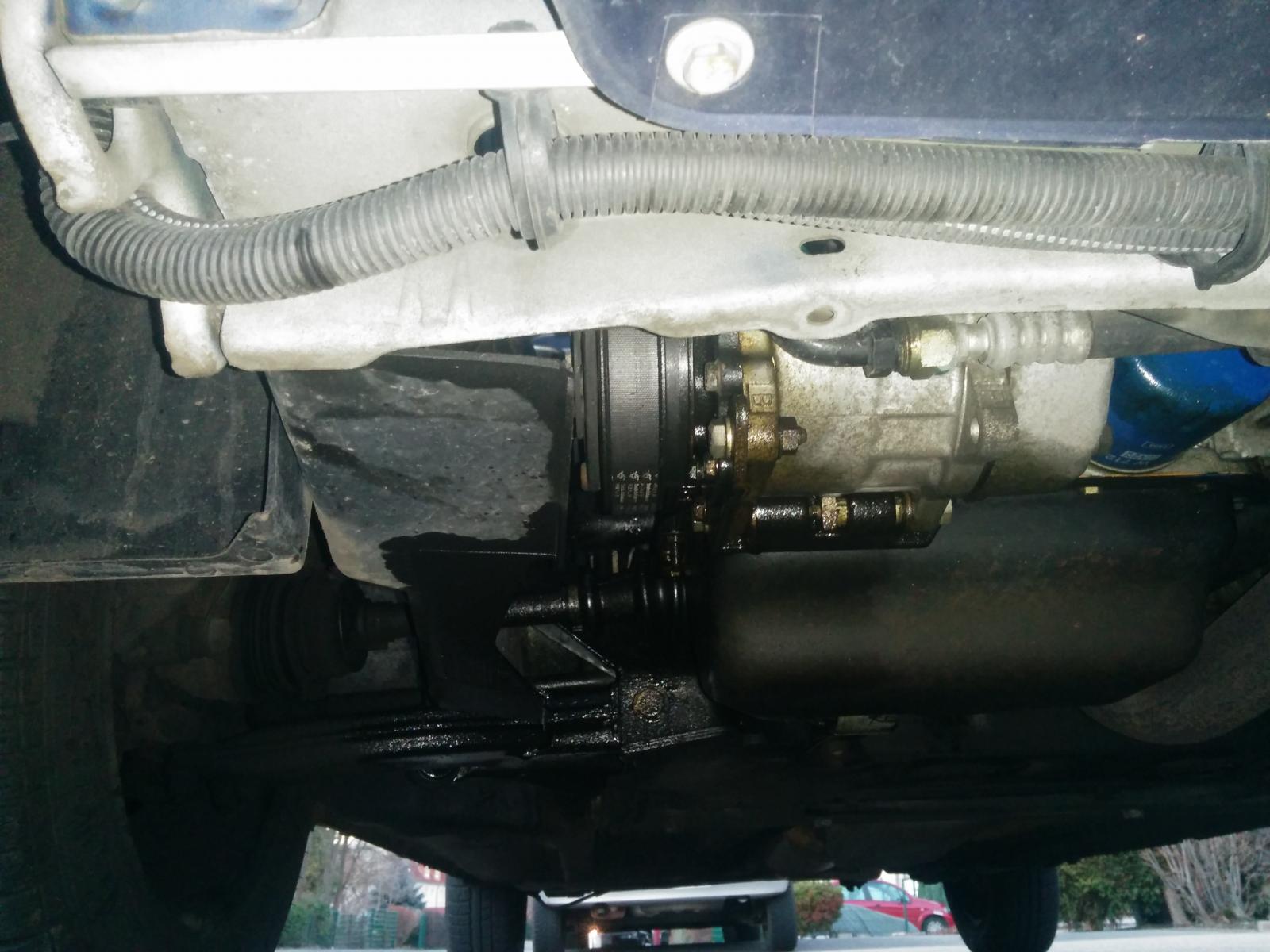

Ursachen Ölverlust 1.4er TU im ZX ?

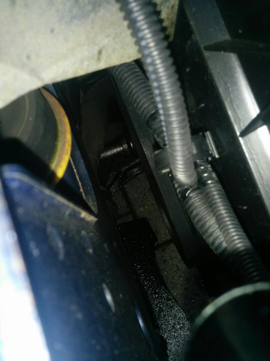

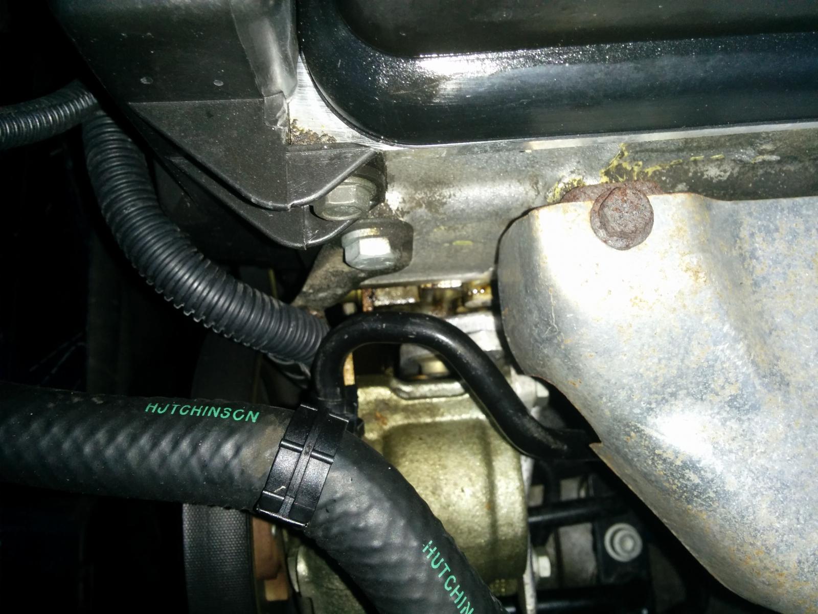

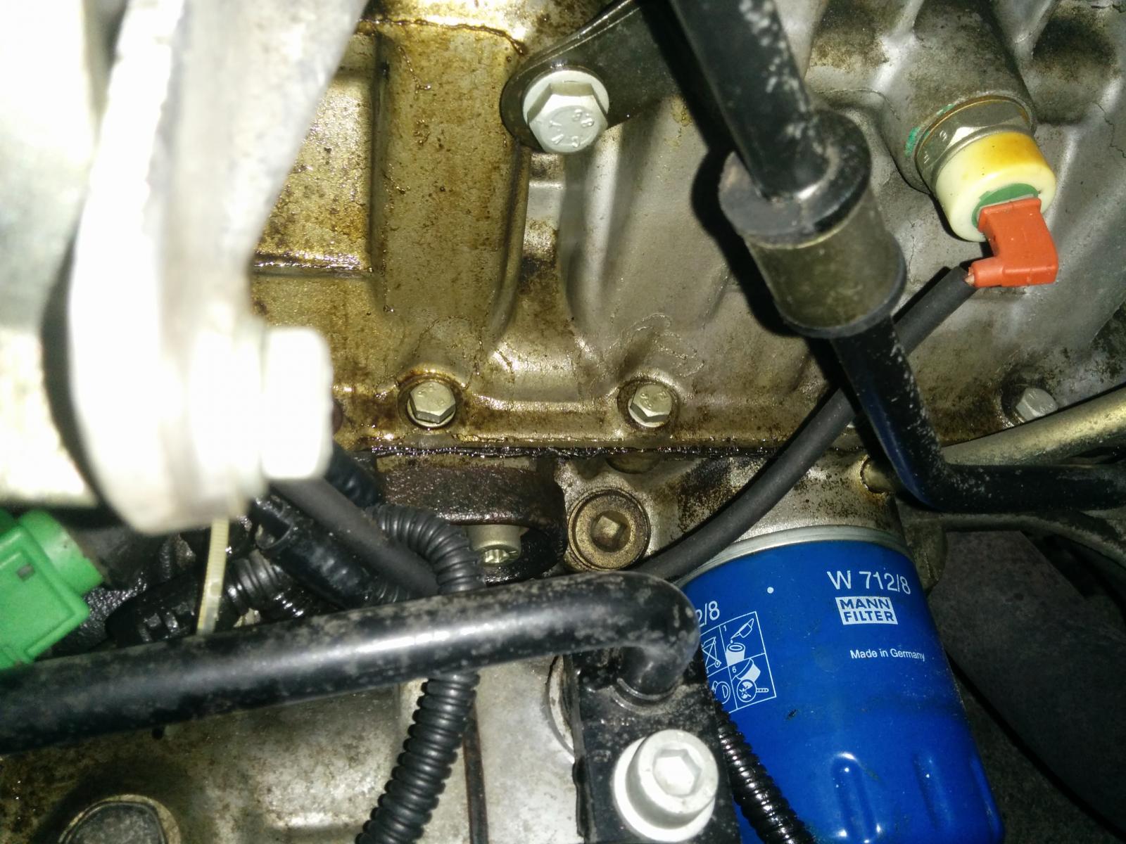

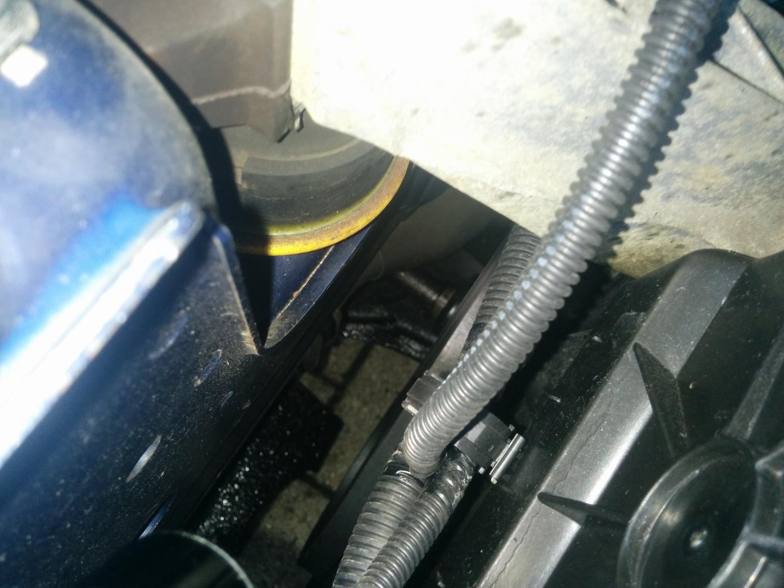

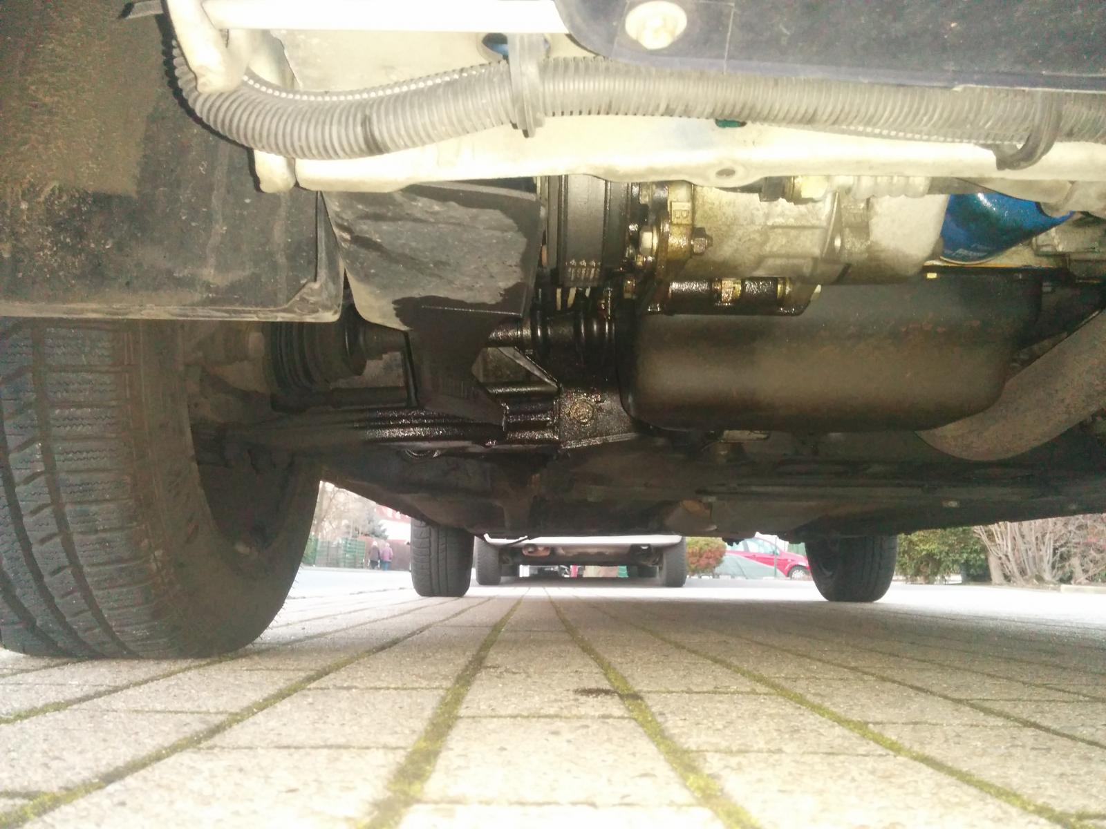

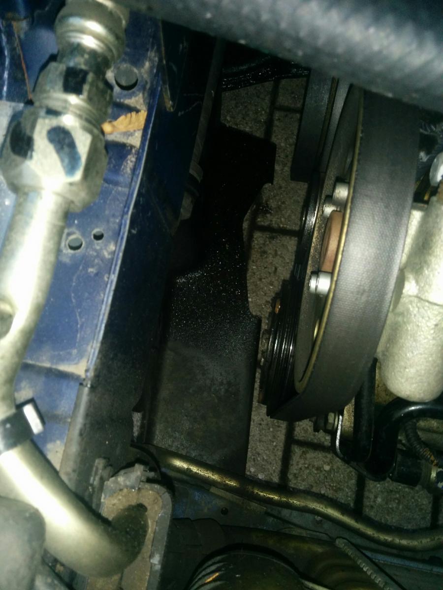

leider musste ich feststellen, das mein ZX ziemlich Ölfeucht untenrum ist und auch tropfen auf meinem Parkplatz hinterlässt. Leider ist es ziemlich verstreut, so das ich nicht wirklich erkennen kann, woran es liegt, und ob es vielleicht mehrere Ursachen gibt. Ölig ist es in sämtllichen Bereichen der Beifahrerseite. Sprich: Bereich Ölfilter, Klimakompressor, Riemenscheibe, Antriebswelle, Querlenker, Kunststoffabdeckung, ...
Ich werde sobald ich die Möglichkeit habe, erstmal alles sauber machen, um dann zu sehen wo es her kommt. Hat trotzdem vielleicht schon jemand eine Idee wo es her kommen könnte? Für ZKD ist es ein bisschen viel oder? Ölverbrauch/Ölverlust belief sich auf knapp einem halben Liter auf 1500km. (Zwischen min und max am Peilstab ist ca. 1L, richtig?)
Im Anhang sind ein paar Bilder.
Vielen Dank im Voraus und Liebe Grüße
Marcel

 In der Kopfdichtung ist ein Gummiring eingearbeitet der das Drucköl abdichten soll das in den Kopf gepumpt wird.
Dieser Gummi wird undicht, also Kopfdichtung ist naheliegend, wie bei allen TU im Laufe Ihres Lebens. Meiner hat bei 417900 km auch schon die 3.
Laufleistung ist übrigens erst 78tkm ... Ist es bei der Kopfdichtung denn auch so weit verstreut?
Wenn die fertig genug ist, dann kommen auch große Mengen raus. Mein ZX hatte auch erst 49tkm (in 14 Jahren) runter, als er von den Vorbesitzern die erste neue ZKD bekam. Gut 100tkm später war schon die nächste dran, aber ein Muster kann man nicht erkennen. Der AX bekam erst einmal eine neue.
Ist die Kopfdichtung und evtl. auch der vordere KW-Simmerring, der ölt beim TU auch gerne.
Vielen Dank! Der Kurbelwellensimmering ist bestimmt nicht so einfach von außen zu wechseln oder? Dann wird die Kopfdichtung wohl jetzt definitiv beim Zahnriemenwechsel mit gemacht werden.
