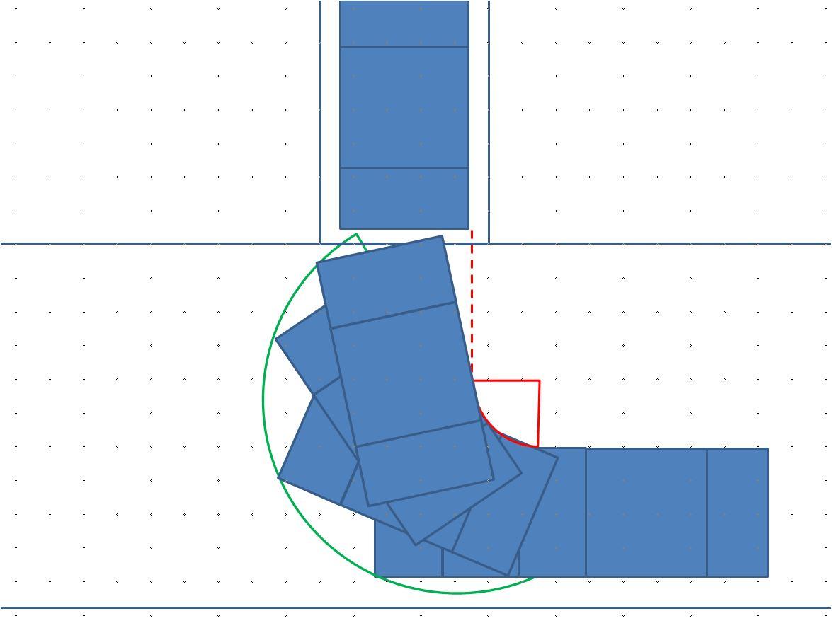

Rein rechnerisch sollte das gerade eben passen. Aber vermutlich nur, wenn du an der roten Linie anhältst, im Stand die Räder komplett einschlägst und dann rein fährst.
Schlägst du während der Fahrt ein, vergrößert sich der Wendekreis. Schlägst du vor oder hinter der roten Linie ein, triffst du das Tor nicht.

Danke, Devil Duck, für die schönen Grafiken. Inwieweit die realistisch sind? Theorie und Praxis liegen da ja oft ein bisschen auseinander. Rein zeichnerisch könnte es klappen. Mein Gefühl sagt mir aber: das wird nicht hinhauen, zumal ich ja die 5,42 m nicht voll ausnutzen kann, weil ich ja sonst an der Mauer vorbei schreddere. So genau kann ich nicht dran vorbei fahren. Ich brauche sicher 30 cm Sicherheitsabstand. Meine Frau würde den Wagen auf jeden Fall nicht so nah dran vorbei bekommen. Das wird jedesmal ein Höllenstress.

ppt-"Konstruktion", Raster 0,5 m, Wendekreis 11,5 m, "C5" mit 2 Achsen und Überhang 1,0 m bzw. 0,9 m
