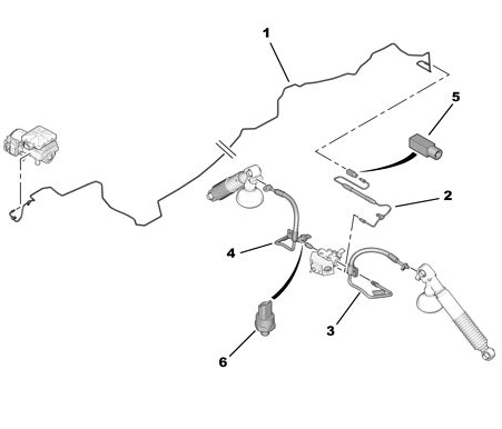

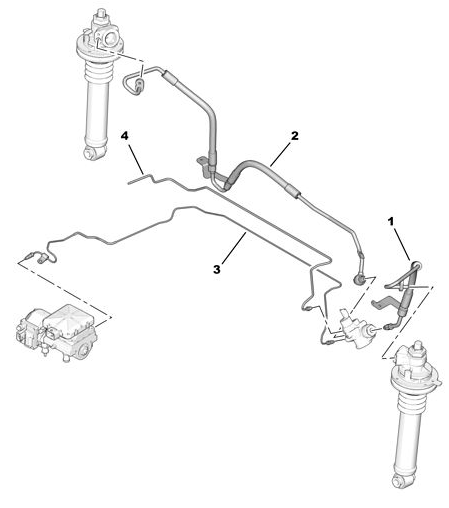

Es gibt einen Druck vorn (120 bar) und einen Druck hinten (82 bar), also keine ausgleichende "Verbindung"?
35772156xw.jpg&key=e4364360af0b030f9b5b2dd72c563c0a7a4f5a45c625bbe11eca45e1394920ff
large.c5-vorn.PNG.9e3acb4bff26ebdb5e6ac9large.c5-hinten.PNG.8e199a208d89f4cca87c
6 ist ein Drucksensor.
