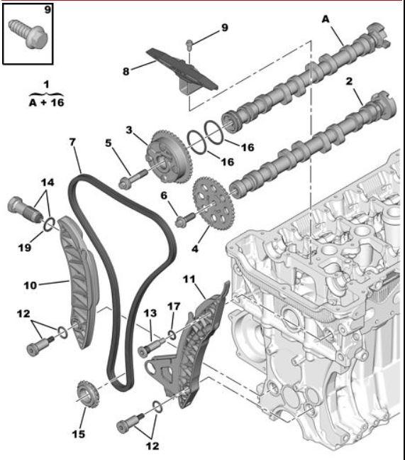

Der 1.6 THP Motor ist ein agiles Triebwerk aber in der Sache Steuerkette, Kettenspanner, Ritzel anfällig. Die Kette bei dem C5 ist entweder gelängt und übersprungen oder gar gerissen. Krumme Ventile sind sehr wahrscheinlich. Die Reparatur könnte bis zu 2000,-€ in Anspruch nehmen. In weiteren 50000 bis 60000 km hast Du das selbe Problem wieder. Ist einfach so optimiert die Bauweise des BMW Motors das der Spaß nicht mehr hält. Früher ist ne Steuerkette nach 250000 bis 300000 km weil gelängt aber nicht gerissen getauscht worden. Aber daß war mal. Die Reparatur ist mittleren bis größeren Ausmaßes
Wenn Du Dir den 1.6i THP gönnen willst dann drücke den Preis. Besser aber Du schaust Dir die alten 1.8i 16V, 2.0i 16V oder 3.0i V6 24V an. Die haben solche Krankheiten nicht und laufen einfach zuverlässig. Vorteil beim 1.6i THP ist es gibt Ihn mit der neueren 6 Gang Automatik.
Hier ein flotter C5 III Kombi 3.0i V6 mit Gasanlage KLICK
Im Gegensatz zu den V6-HDI habe ich hier noch von keinem Motorschadens eines THP155 gelesen. Der THP hat als 16V eine eigentlich im Vergleich zum Zahnriemen bessere Steuerkette, aber diese soll sich wohl "längen" bzw. die Spanner verschleißen. Ist ähnlich wie bei den VW TSI-Motoren.
Wenn dadurch die Steuerzeitenverstellt sind können sich Ventile und Kolben sehr nahe kommen, dann ist bald schluss mit "Durchdrehen".
