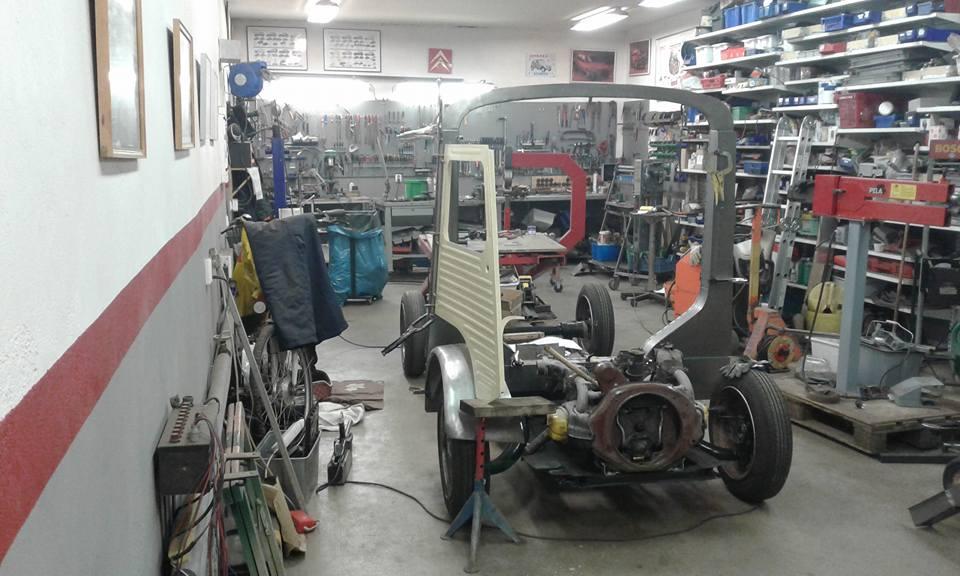

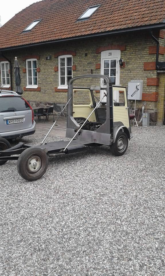

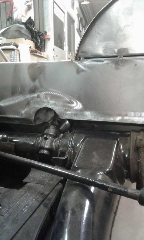

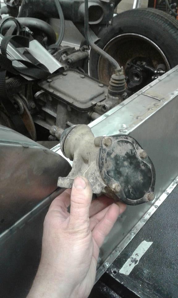

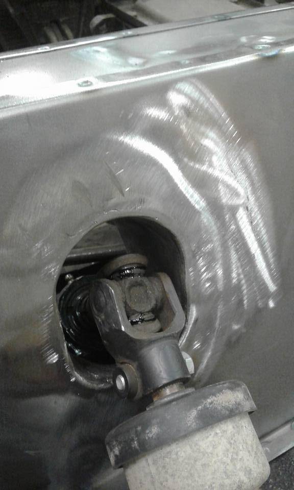

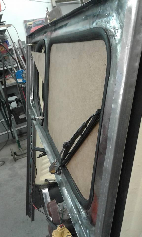

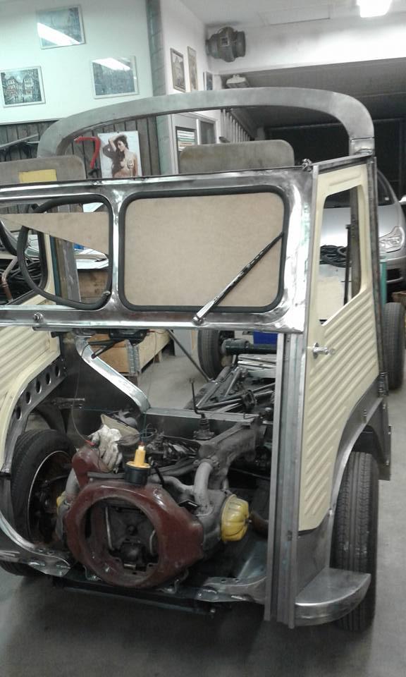

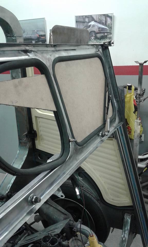

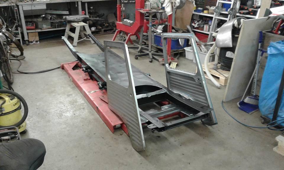

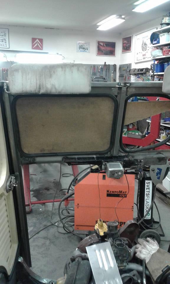

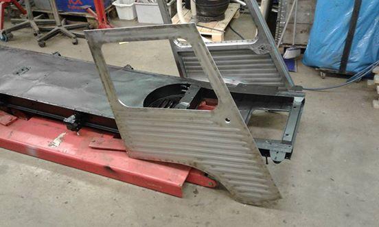

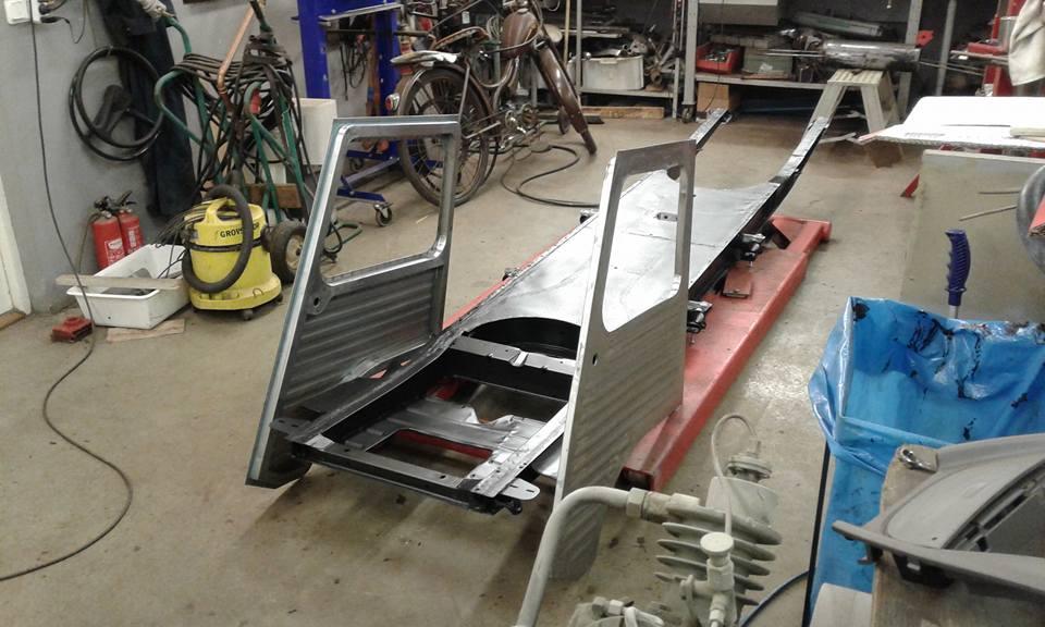

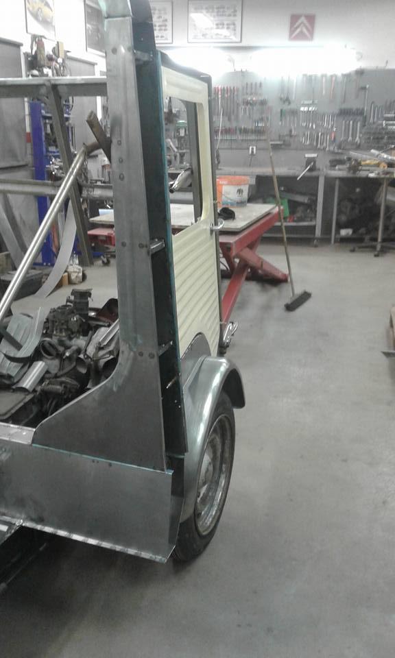

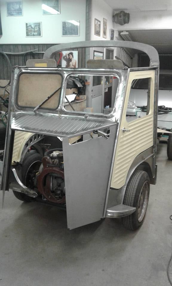

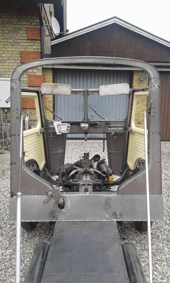

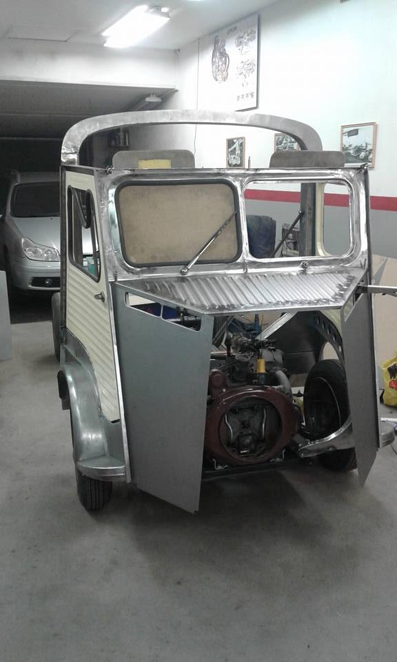

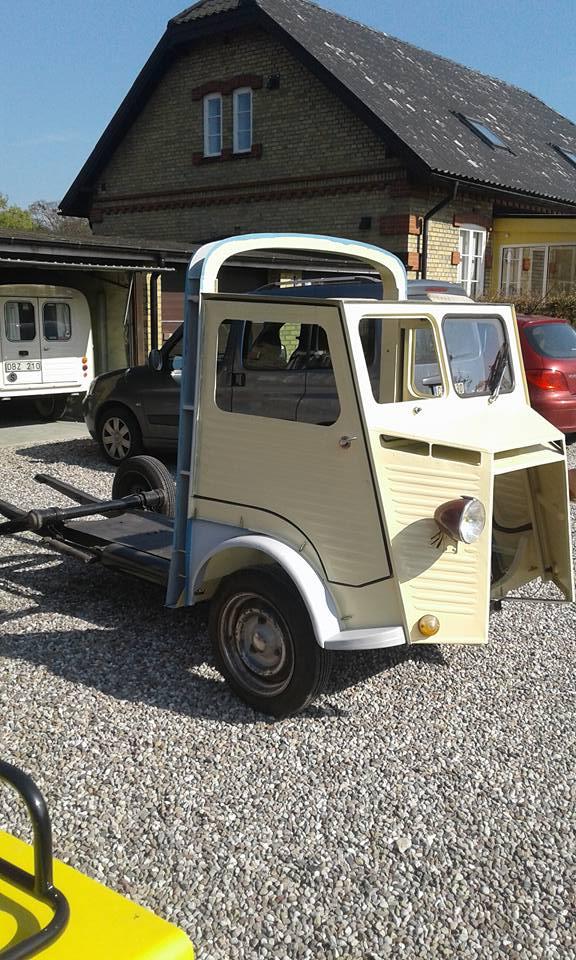

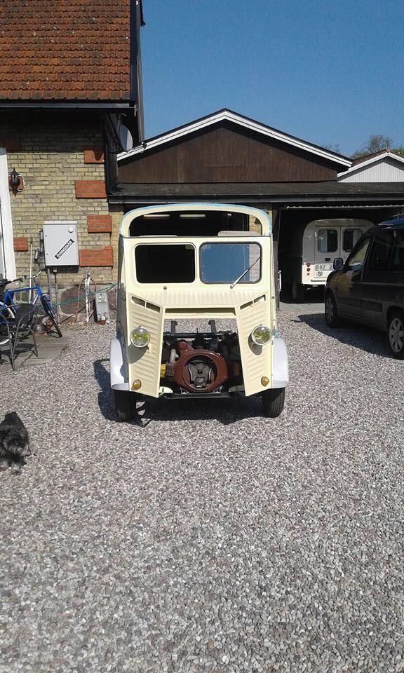

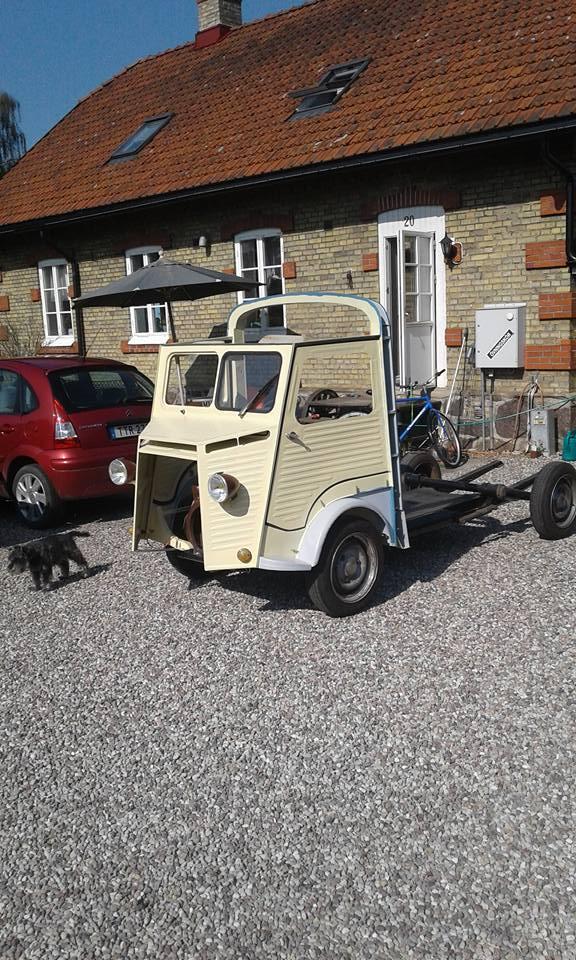

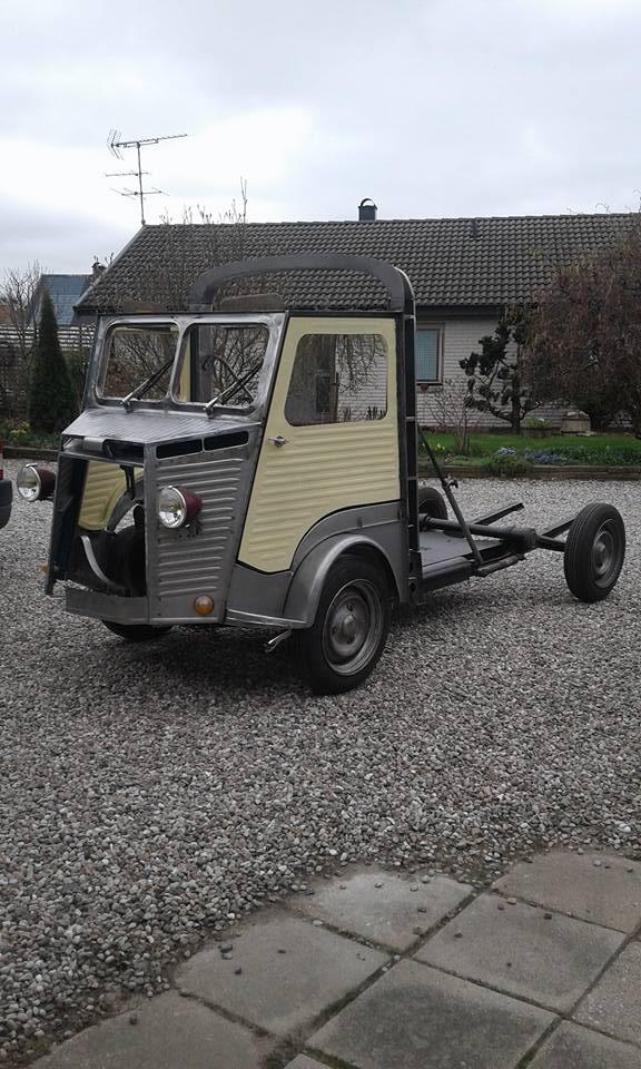

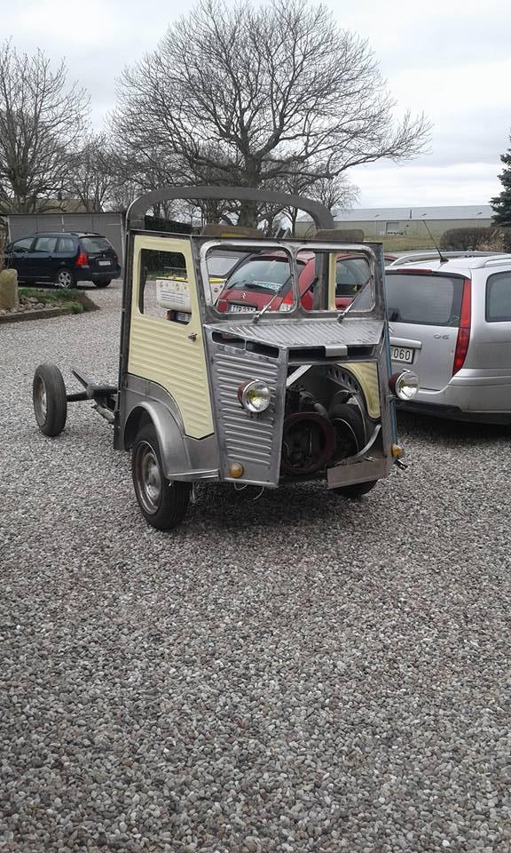

Bei fb habe ich grad diese Bilder gefunden. In Schweden entsteht grad ein Mini-HY auf Enten-Rahmen, bzw. Ami 8-Rahmen, das wird spannend .... Hier die ersten Bilder....., es soll eines Nachbildung des HY werden wobei die Orginalgrößen mit Faktor 0,8 verkleinert werden.
Bearbeitet von Dirk hy
  • Like 5
ACCM Uli Wittrin
Das sieht nach feiner Arbeit aus! Bin mal gespannt... hälst du uns auf dem laufenden?
Gruß, Uli
Na klar, die Freundschaftsanfrag ist schon bestätigt, somit erfahre ich dann ja wenn es neue Bilder gibt!
Gruß, dirk hy

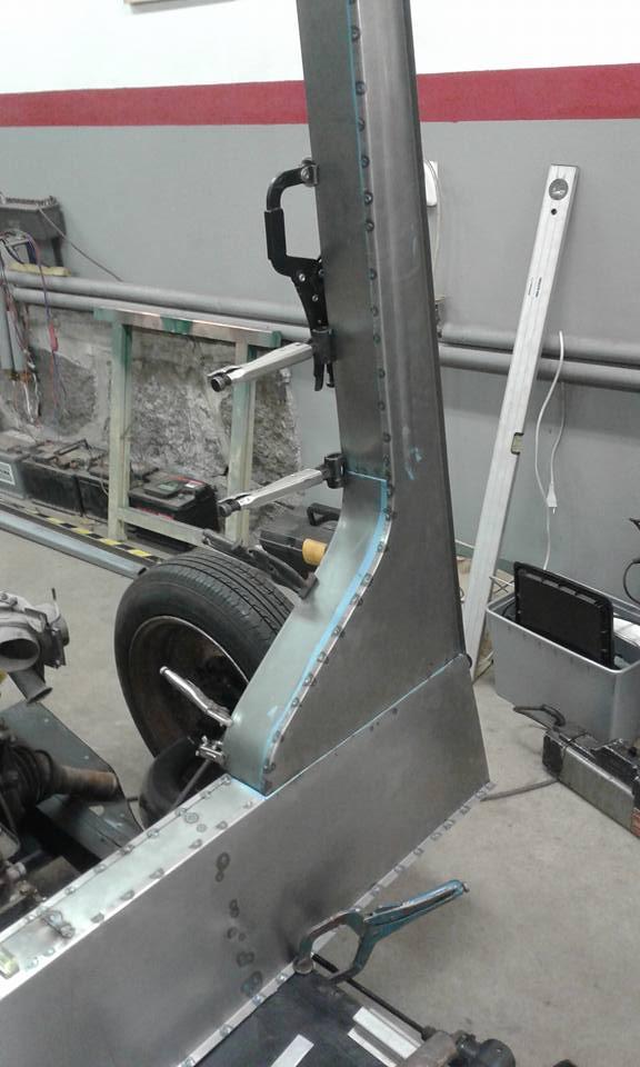

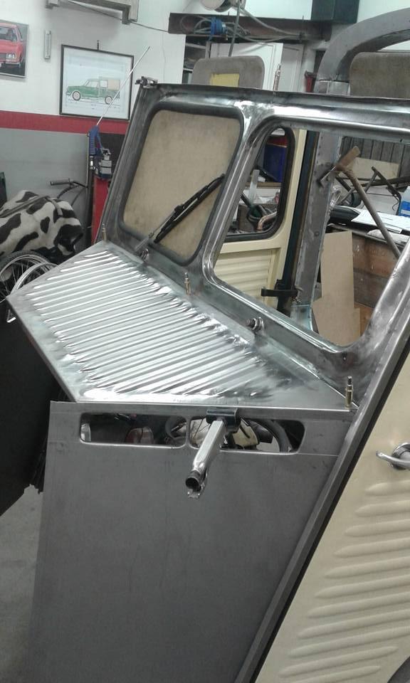

Interressantes Projekt, in Blecharbeit ist der wirklich gut.
Auch dass er bewußt den stabileren Ami Rahmen gewählt hat zeugt von Können. Nur warum er aufwendig ein Uraltgetriebe genommen und auf Scheibenbremsen umgetrickst hat ist mir noch nicht klar.

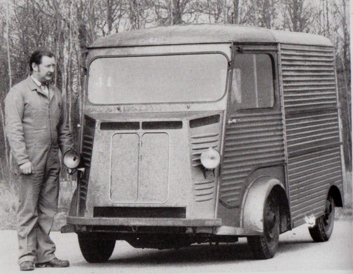

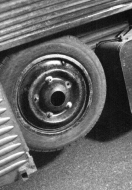

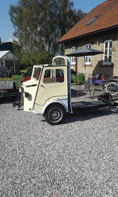

..richtigerweise würde ich sagen, dass hier kein "Mini-HY" entsteht, sondern der Nachbau des "Typ G". Im Jahre 1954 hatte Citroen überlegt, einen Kleinlieferwagen mit 2-Zylinder-Boxer-Motor (375 ccm oder 425 ccm) auf die Räder zu stellen. Dazu wurde in Anlehnung an den HY der Prototyp des Typ G im 2/3 - Maßstab realisiert. Der Original-Prototyp existiert noch im Conservatoire Citroen. Die Fotos stammen aus dem Buch "Camions Bus Autocars Utilitaires CITROEN" Verlag ETAI, Autor A. Grégoire. Fotos: P.Y.Gaulard, Seite 150-151.
Splendilux
...und hier noch einmal ein Foto, wo man sehr gut den Größenunterschied zum HY erkennen kann.
Hier noch ein paar Daten:
Länge:  3470 mm
Breite:  1680 mm
Höhe:  2030 mm  (beladen 1855 mm)
Ladetiefe:  1810 mm
(Foto: CITROEN L'histoire et les Secrets de son Bureau D'etudes No.6 Tome II)
Splendilux

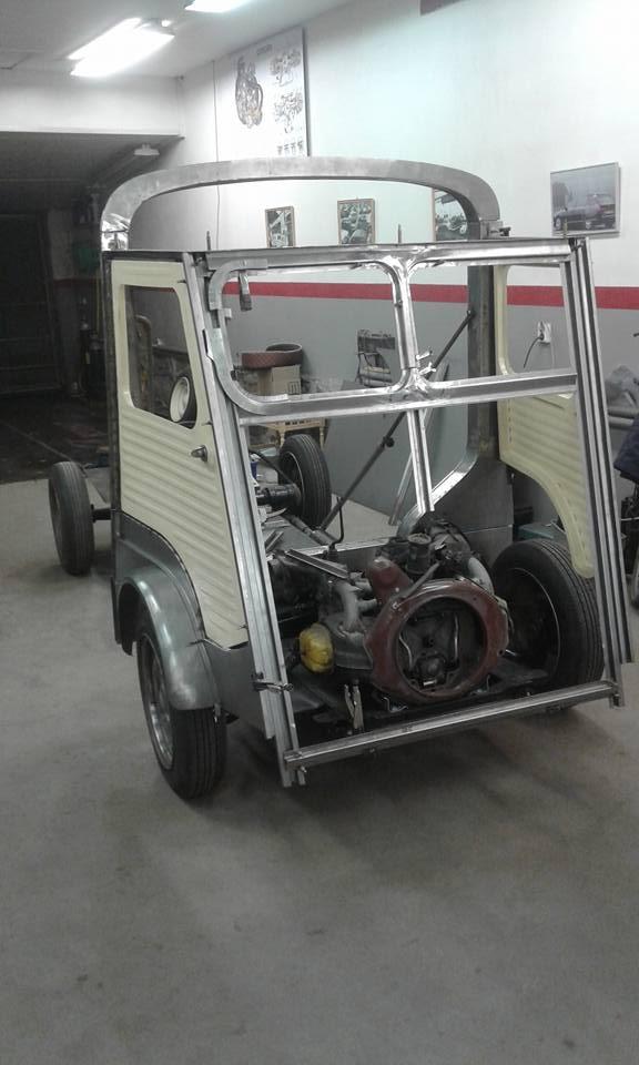

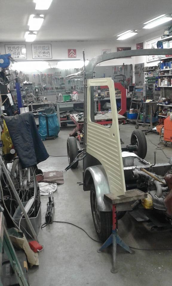

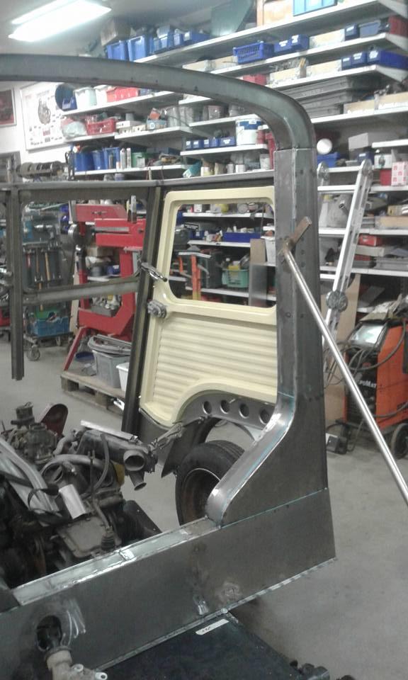

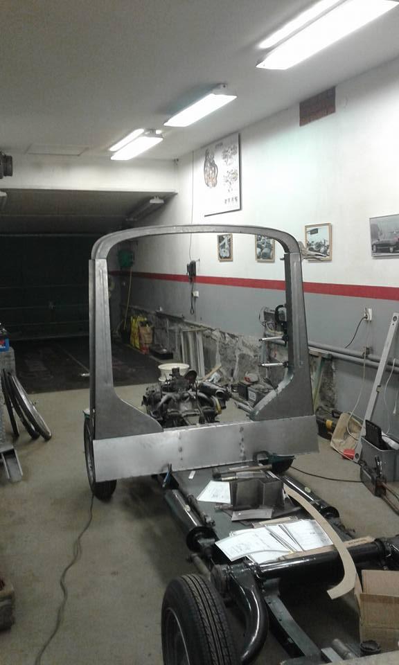

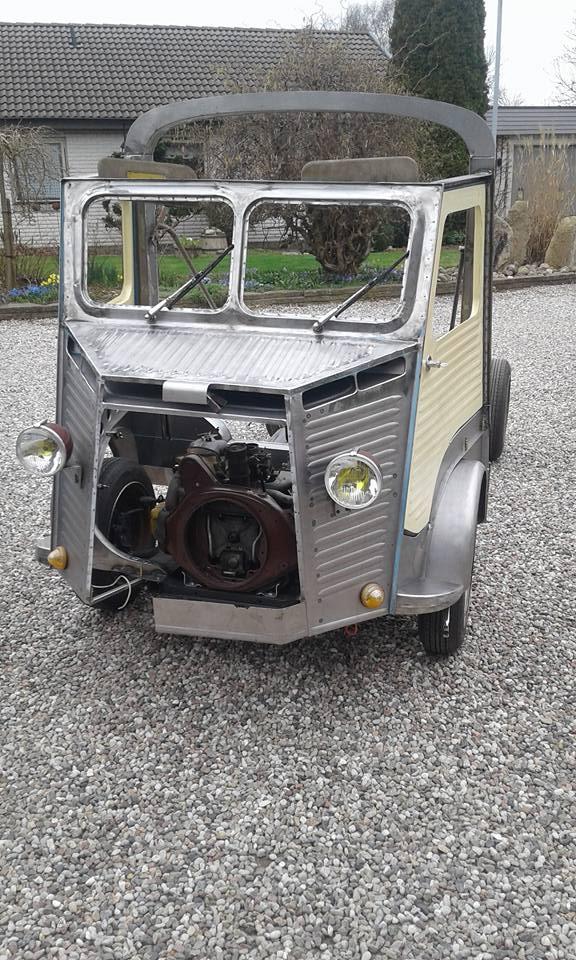

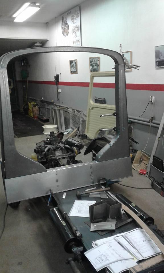

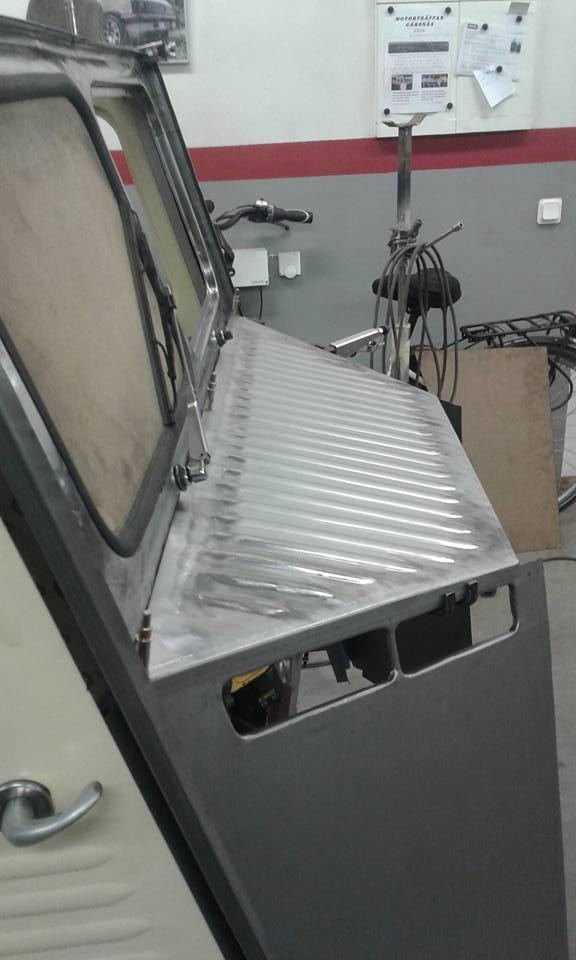

Hier der Blick von vorne unters Blechkleid:IMG_7467.JPG
Für einen Nachbau des Typ G ist die Fahrerkabine viel zu hoch, es wird wohl wirklich ein HY

... und ein C6 Break an der Wand   :-)

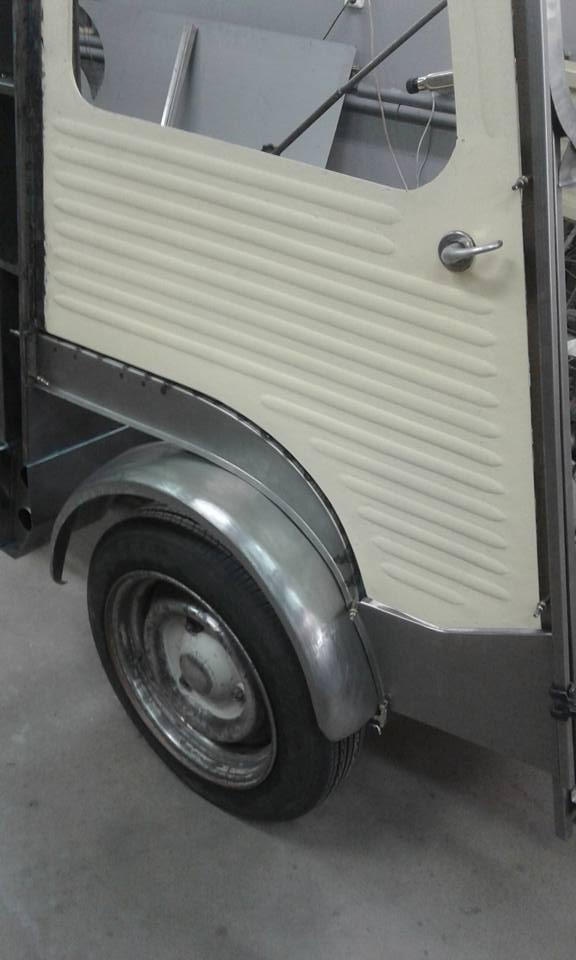

neben anderen dingen: die wellen auf der "haube" sind aber eigentlich längs, nicht quer #geschummelt :-)
das hat citroen doch extra so gemacht damit das wasser besser stehen und das blech besser rosten kann!!
Bearbeitet von dumdidum

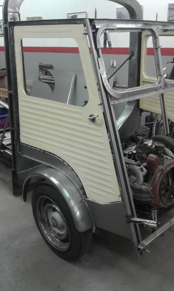

Bei aller Anerkennung für das handwerkliche Können und die Besessenheit des Erbauers hege ich doch leise Zweifel an der Strassentauglichkeit dieses Vehikels. Der Schwerpunkt liegt hoch und wenn sich es sich entenmässig zur Seite neigt stelle ich mir das eher unangenehm vor.
vor 1 Stunde, no cars go sagte:
Das Ami Super Chassis besitzt Stabis, Seitenneigung und Fahrverhalten unterscheiden sich wesentlich.
. . .schon, aber das ist kein Ami Super Chassis

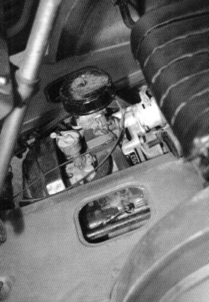

ist eigentlich bekannt wie Chassis und Fahrwerkdes Mini H im Conservatoire in etwa aussehen ? Auf dem Foto oben scheint der Motor schon etwas anders drinzuliegen als "normal"  Gruss Andreas
Auch am Zweizylinder-Ami gab es einen Stabi, so weit ich weiß an der Vorderachse.
Stimmt - und beim Ami Super hat der vordere Stabistab sogar noch etwas mehr Durchmesser. Jetzt darf man erstmal gespannt sein wie es mit dieser Sonderkarosserie weitergeht.

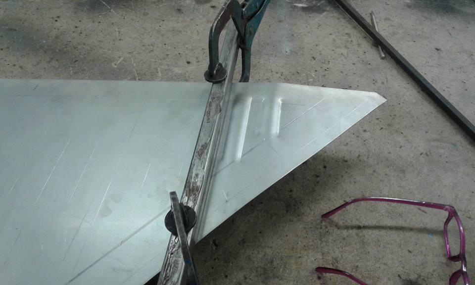

Bewundernswerte Geduld mit den vielen Details fliegen die Stunden nur so vorbei......
