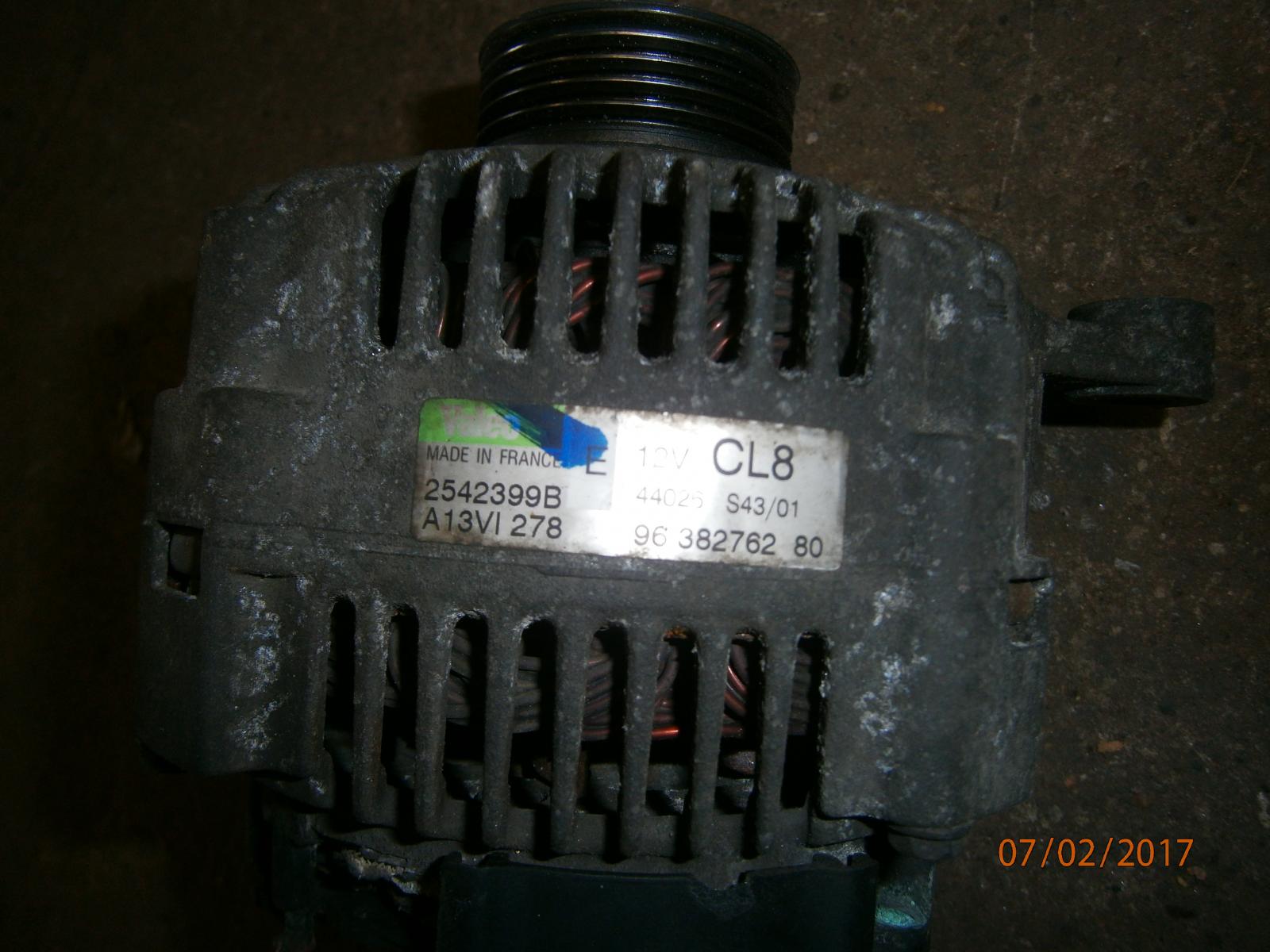

Die Lima ist fest. Suche eine gebrauchte , da sie nur 5000 km im Jahr vor sich hat.

Kann dir Folgende aus einem 1.4er Xsara von 2000 anbieten. Leider kann man das Typschild nicht mehr lesen, die Anschlüsse sind definitiv anders, aber das könnte man ja umfrickeln.
Meine Lima hat drei Anschlüsse:
B+    Batterie Plus (auch 30 )
L      Lamp (Ladekontrolle)
DF    Dynamo Feld
Wie kann man das auf zwei Anschlüsse umfrickeln ?
