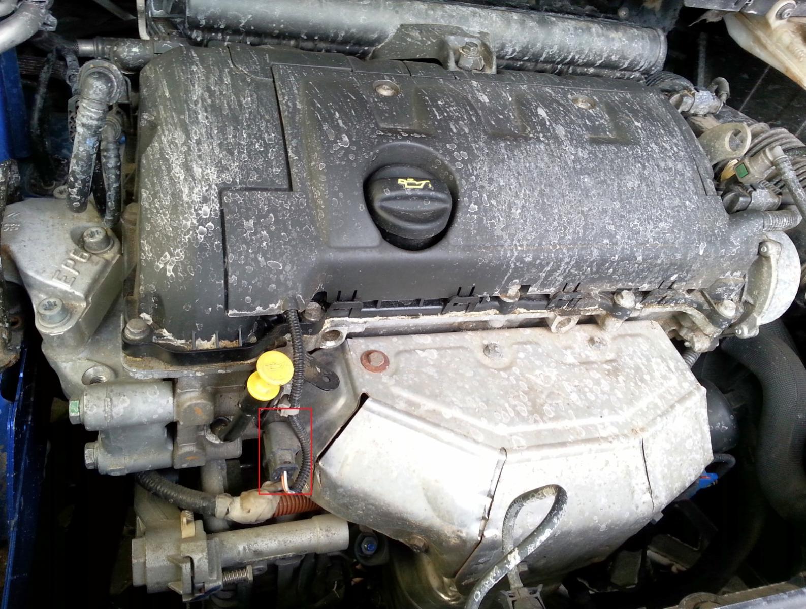

Mal ein Bild von dem Innenleben ... ja wir hatten heute eine Winterdienst-Dusche vor uns auf der Straße .... ;)
Ist der da drunter zu finden, also Kappe ab und dann rausziehen?
Ich würde den gerne rausziehen und prüfen ob er sich bewegt und ggf. bisschen säubern.
Kommt mir dabei ein haufen Öl entgegen oder geht das relativ problemlos raus und wieder rein zu machen?

Da ist so eine Lasche dran, die man losschrauben muß, dann geht das Ventil heraus.
Mit dem Sensor befassen wir uns, wenn eine Reingung/Tausch des Ventils nichts bringt.
Den Kettenspanner kann man von aussen herausschrauben und seine Länge prüfen. Ist er zu weit ausgefahren sollte man die Kette usw. ersetzen. Eher teuer.
Danke Gernot,
aber das Nockenverstellerventil ist schon das wo ich den Rahmen gemacht hab?
Öl sollte mir keines entgegen kommen beim Rausziehen, richtig?  (weil ich was von Ölstoppstöpseln bei anderen Autos gelesen hab für solche Ventile ...)
Bearbeitet von Dreher
Du hast das schon richtig identifiziert. Das Ventil wird bei stehendem Motor ausgebaut und natürlich fließt da trotzdem Öl heraus. Das ist nicht so viel, nur ein paar Kubikzentimeter. Gefühlt ist es trotzdem viel. Fusselfreie Tücher bereit halten und schon vorher die Umgebung des Ventils säubern, damit kein Dreck in die Öffnung gewischt wird.
