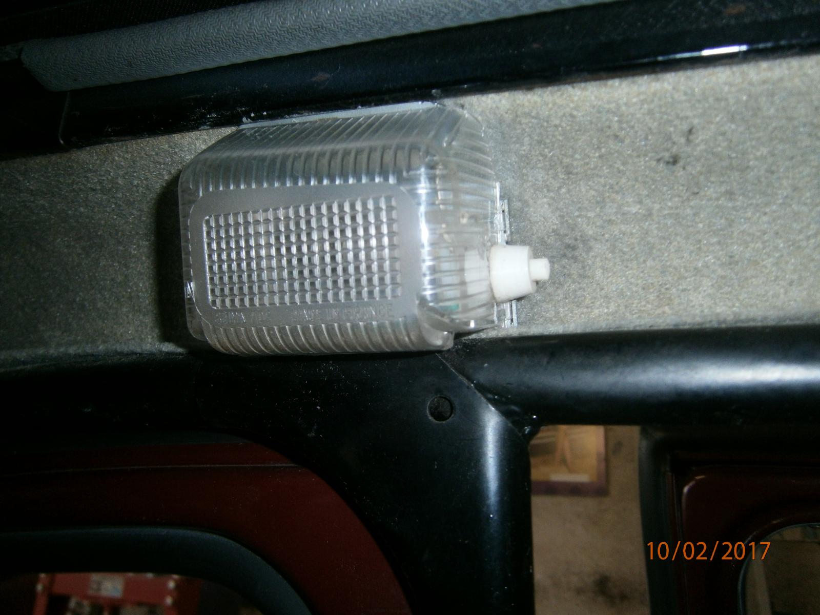

Jahrzehntelang rege ich mich über die Konstruktion der 2 CV Innenleuchte auf:
Das Plastikhebelchen bricht ab und immer wieder gibt es  Kontaktprobleme des Schalters.
Lampe ausbauen , Schalter komplett (mit Grundplatte) entfernen, Pluskabel etwas verlängern ,
Aussparung in Lampenglas etwas vergrößern, kleinen Tippschalter während der Lampenmontage mit
Überwurfmutter anschrauben , Glas einklicken - fertig.
Nie wieder Probleme mit der Innenleuchte.
Gruß Torsten
( Ja O.K. es ist nicht mehr original.)
Wenn man da schon fummelt, kann man auch gleich auf Türkontaktschalter umbauen.
