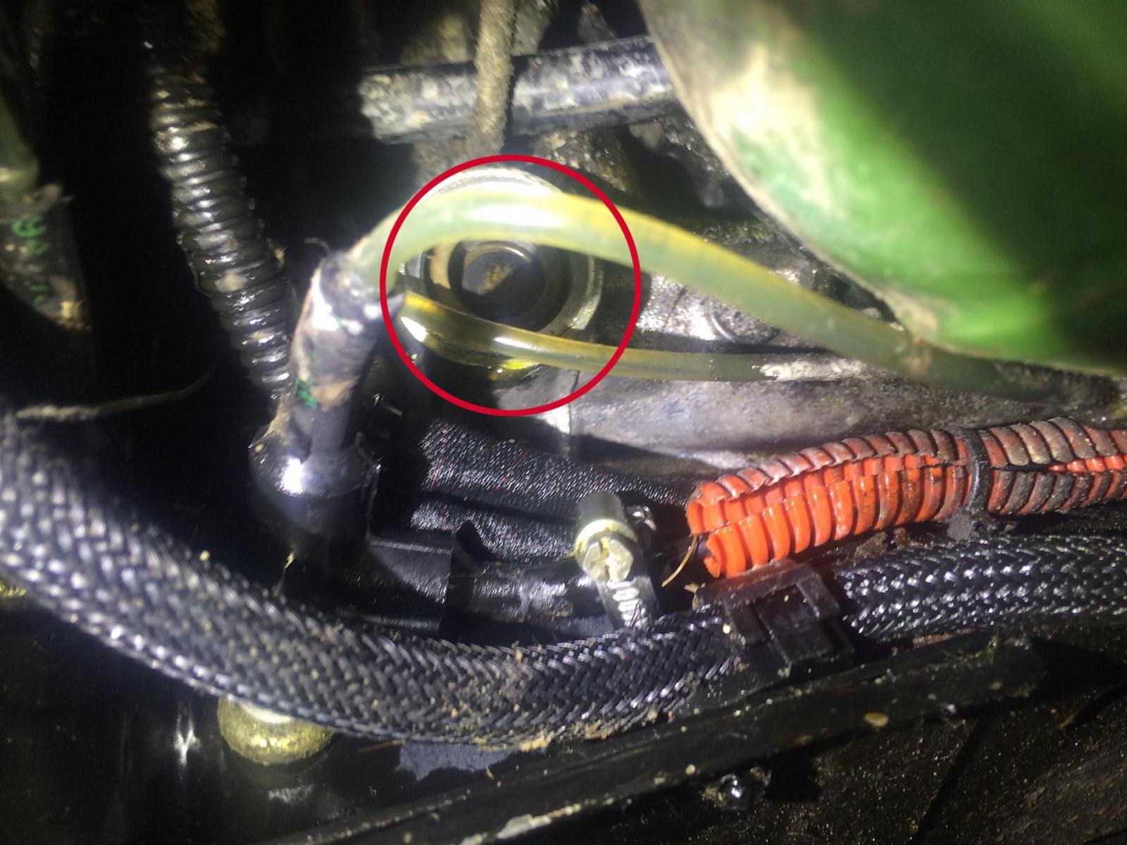

Ich hatte ja zu den diversen spontan gleichzeitig auftretenden Undichtigkeiten bei Motor, Getriebe und HP-System berichtet; hier geht es nun um das Problem im Bereich der Lenkung.
Ich hatte mir ja schon das schlimmste ausgemalt: DIRAVI muss getauscht werden, Motor raus etc. …

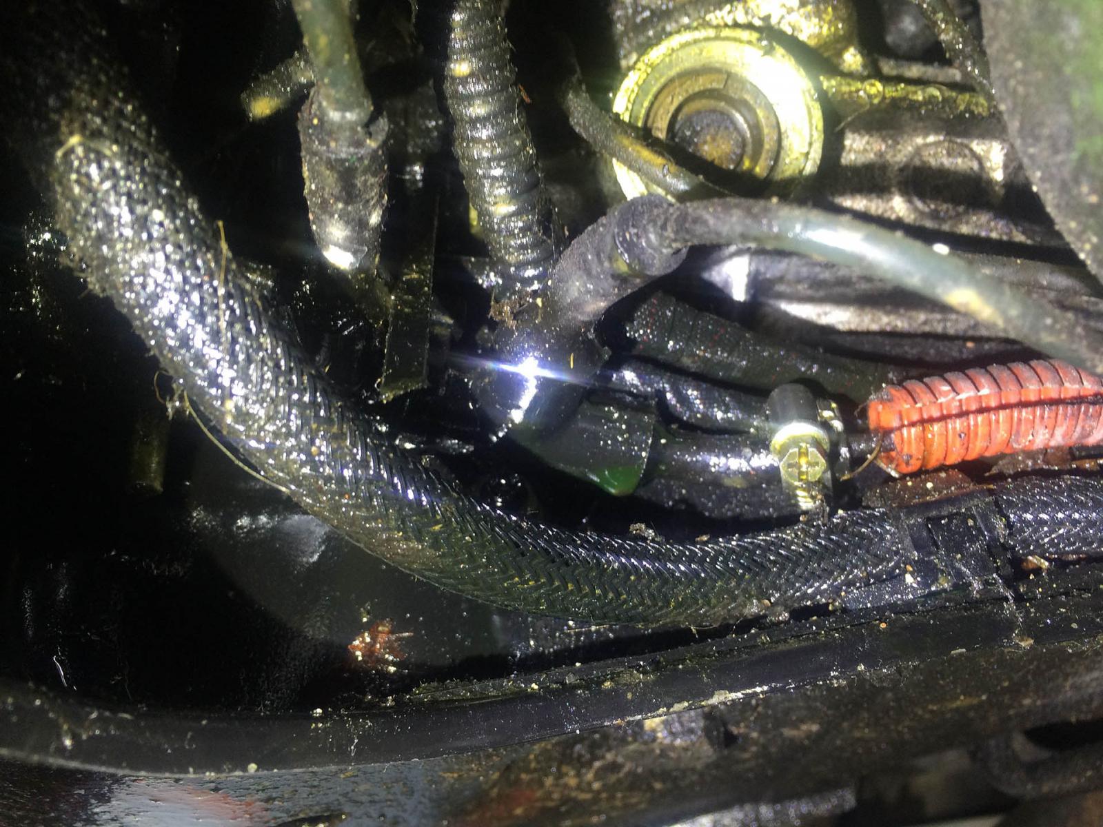

Es scheint nun nicht ganz so schlimm zu sein: Links im Bereich der DIRAVI ist ein Stopfen undicht. Foto oben vor der Reinigung, Foto unten nach der Reinigung; wir haben den Wagen gestartet und etwas gelenkt, und schon hängt wieder ein Tropfen dran:large.IMG_2406.jpg
Der innere Ring ist eine Art Schraube, die im Kranz auch zwei Kerben zum Einsatz eines Werkzeugs hat (sieht man im oberen Foto).

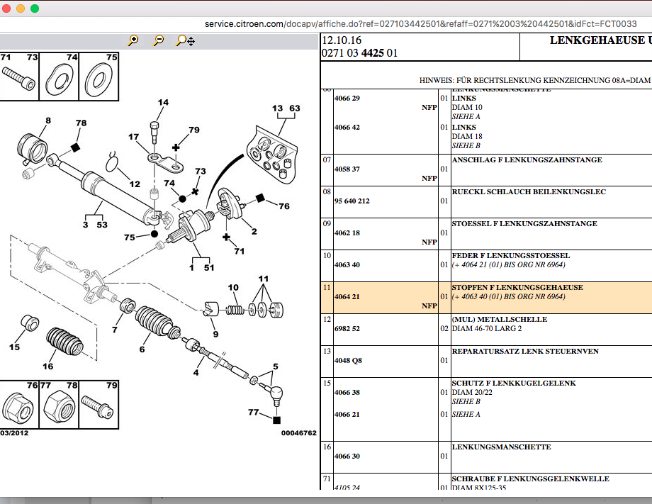

Unten die Abbildung aus dem Serviceportal.
Ist es dieses Teil »11«? Von der Blickrichtung her scheint es das zu sein. Was ist dieser Stößel (9)? Und die beiden Ringe bei dem Stopfen (11) scheinen wohl Federaufnahme und Dichtung zu sein; oder beide mit Dichtfunktion? Leider ist das Teil NFP. Was tun? Würde hier wohl mal das Lecwec helfen? Einige haben damit ja scheinbar ihre DIRAVI im Kolben wieder dicht bekommen …
Jedenfalls keine Vollkatastrophe im vierstelligen Bereich, sondern offenbar ein Pfennigsartikel.

Sicher? Ich hab meine VIN eingegeben. Obwohl, wenn ich ohne VIN reingehe, komme ich auf die selbe Seite »Lenkung«
Wie komme ich denn auf die entsprechende Seite für die DIRAVI?
Und warum muss man da schwarz sehen?
Vielleicht ist das Teil ja identisch.

Ich hab einen Y4. Und nach Eingabe der VIN wird »XM II LIMOUSINE 5 TUREN 2.9 i V6 12v 170 Automatikgetriebe 4« gezeigt – das ist ziemlich richtig.
Aber das ist auch eigentlich wurscht, da es im Portal nur eine Lenkungsseite gibt.
Ich hab jetzt noch mal in der gedruckten Ersatzteilliste nachgesehen. Der werden diverse Teile nach Motorisierung unterschieden, auch ZPJ/ZPJ 4. Aber dieser Stopfen schein für alle gleich zu sein. Es gibt auch keine unterschiedlichen Seiten für DIRAVI / DIRASS.
Und das mit dem schwarzsehen habe ich immer noch nicht verstanden. Muss ich meinen XM jetzt verschrotten?
Bearbeitet von holger s
Der ET-Katalog ist nur eine Kopie der früheren Microfiches, die waren aber erst ab Saxo/X2/Xsara etc.konsequent  so aufgebaut daß eine Filterung nach den zur VIN hinterlegten Kriterien funktionieren konnte. X1 und ZX funktioniert teilweise aber nicht sicher, die älteren gar nicht. Für die manuelle Teilesuche zu Microfiche-Zeiten war das teilweise eher nachteilig weil die Teile mit reihenweise UND- bzw. ODER-Verknüpfungen zugeordnet waren (macht mal beim modernen Fahrzeug bei der COM2000 die Filterfunktion aus...). Für ein Computerprogramm jedoch ideal...
Guck beim Y3, beim Y4 hat man sich die Abbildung der DIRAVI gespart da es eh keine Einzelteile gibt.
Ah … beim Y3 wird im Portal tatsächlich deutlich zwischen DIRAVI und DIRASS unterschieden. Aber dieses Teil wird leider nicht gezeigt.

Ich bezweifle daß es irgendwelche gleichen Teile bei DIRAVI und DIRASS gibt. Wäre es so dann wären die im ET-Katalog vermutlich auch dargestellt...

Wenn Diravi, ist das der Stopfen, mit dem die Feder vorgespannt wird, die das Schneckengetriebe spielfrei hält.
Wenn hier Öl rauskommt, kommt es über die Dichtung Kolben.
Prüfe mal die Bälge, insbesondere den nächstliegenden. Sind die voller Öl, gilt das, was Du befürchtest hast.
Ist / Sind der / die Bälge rissig oder gerissen, dann ist es eh Zeit, dran zu gehen: Balg raus, Lenkung ausschlagen, Kolbenoberfläche prüfen....
Dennoch: allg. Lebensdauer der Dichtungen NBR: 5 - 7 Jahre.
Praktische Lebensdauer: 12 Jahre - Alter Deines XM.
Dichtsätze sind verfügbar.

Holger: ob es normal ist, daß ausgerechnet an dem Stopfen LHM austritt, weiß ich nicht.
Prüfe, ob nicht weiter oberhalb ein Leck ist.
Und prüfe eben, ob der Balg dieser Seite voller LHM ist.
Feucht ist nicht schimm. Naß ja.
Der Stopfen hat halt keine Dichtung. Über das Gewinde kann LHM fließen.

Aber wenn an dem Stopfen – und das haben wir nach der Reinigung eindeutig gesehen – austritt, liegt das übel im inneren.
Ob sich im Balg LHM gesammelt hat, werden wir kontrollieren. Wie am besten? Er müsste dazu ja gelöst werden, oder?
Plan 1 wäre jetzt eine Lecwec-Kur. Ich hab mir gestern Abend hier im Forum alle Berichte dazu durchgelesen und es gab durchweg positive Berichte. Solange also die Kolbenstange noch in Ordnung ist, sollte Lecwec helfen.
