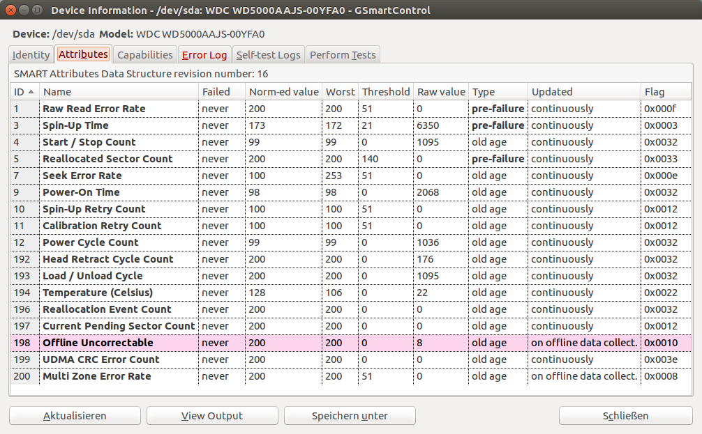

Meine Mutter rief mich letzte Woche ganz aufgeregt an: "Junge, meine E-Mails der letzten 6 Monate sind weg!"
Konnte ich erst nicht glauben und habe ihr erzählt sie hat mit Sicherheit irgendwo einen Filter gesetzt oder irgendwo falsch geklickt. All dies verneinte Sie. Nagut muss ich mal selbst vorbei schauen. Und siehe da ... die Mails sind tatsächlich weg..... was war passiert ?? Aus versehen gelöscht? Aber warum gerade 6 Monate und nicht mehr oder weniger? Ich habe alles nachgeschaut im Verzeichnis vom Mail Client u.s.w. aber die Mails sind unauffindbar..... wie kann das sein? Virus halte ich für unwahrscheinlich, da Ubuntu als Betriebssystem

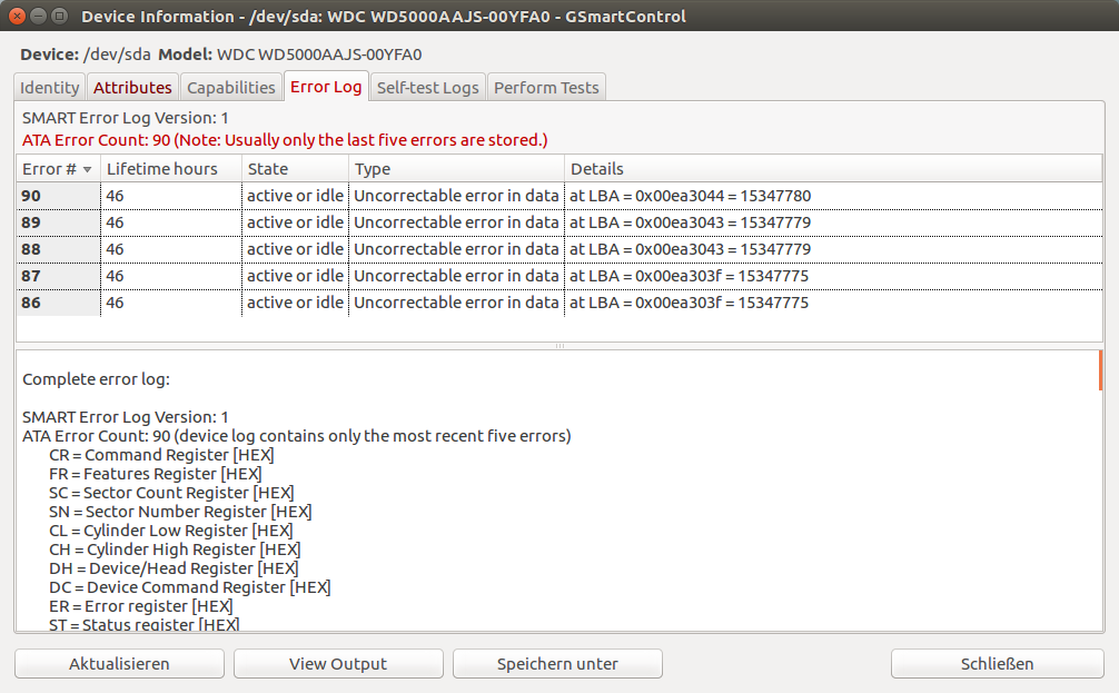

Nachdem ich alles mögliche geprüft hatte blieb nur noch die Fetzpladde als Übeltäter übrig ... also gsmartcontrol installiert und mal schnell den SMART Status auslesen ... und siehe da.... die Platte stirbt. Vermutlich liegen in den toten Sektoren auch die vermissten Mails.
Frage: Wird die Festplatte bei dem Fehlerbild demnächst ganz sterben oder war das ein einmaliger Ausrutscher ?
Aber wie kann das sein? Es ist eine 3,5'' Festplatte von WD verbaut. So schlecht sind die doch eigentlich gar nicht. Und die Betriebszeit beträgt gerade mal 2.000 Std. Echt lächerlich. Außerdem ist die Platte in einem großen Gehäuse mit guter Luftzufuhr verbaut. Weder über noch unter der Festplatte ist irgendeine Hitzequelle.... ein thermisches Problem kann ich also ausschließen. Außerdem wurden weder PC noch die Platte jemals bewegt.... der PC steht immer am selben Platz.... keine Erschütterungen, kein Transport.
Warum geht da so eine Festplatte kaputt ?
Interessant finde ich auch den Umstand, dass die Festplatte genau da kaputt geht wo auch die Daten von dem Programm liegen was meine Mutter am intensivsten benutzt: Das E-Mail Programm. Zu viel Lese-Schreibvorgänge an ein und derselben Stelle auf dem Platter ?
