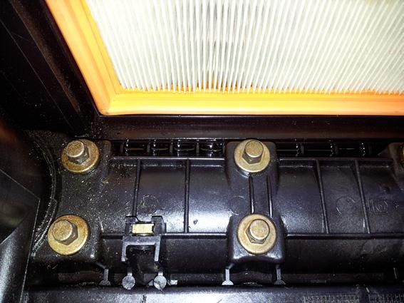

Was mir viel mehr Sorgen macht, dass Luftfiltergehäuse ist voller Öl, wo kann das herkommen?

Öl im Luftfilter kommt vermutlich aus der Kurbelgehäuseentlüftung. Alles reinigen inkl. Schläuche, neuen Filtereinsatz rein und beobachten. Der Filter ist vermutlich deutlich länger drin als die vorgesehenen 60.000km...

Unter dem Kasten ist eine Dichtung, das wußte ich nicht.
Was dichtet diese ab?
Sollte ich diese vieleicht auch gleich erneuern?

vor 30 Minuten, Olaf-Ulm sagte:
Ist dieser Luftfilterkasten gleichzeitig der Ventildeckel?
Ja, die Schrauben/ Hutmuttern im Bild oben halten den Ventildeckel und deren Dichtungen könnten undicht sein.

Das bedeutet wenn ich das richtig verstehe, dass bei jeder Schraube welche den Ventideckel und das Luftfiltergehäuse halten, jeweils eine einzel-Dichtung in der Bohrung sich befindet.
Das würde auch das Öl im Luftfilterkasten begründen wenn es dort raussabbert.
Dann werde ich gleich mal die Dichtungen bestellen und auch die Ventildeckeldichtung erneuern wenn ich da schon mal drann bin.

In den Hutmuttern sind O-Ringe eingebracht wenn ich mich richtig erinnere, keine Ahnung ob es die einzeln gibt...
Ventildeckeldichtung unbedingt als ORIGINALTEIL bestellen, es sei denn Du mlchtest den Kasten häufiger abnehmen...

Gerade mit dem Freundlichen telefoniert, er findet nichts.
Der nächste :) hatte einen Plan.
Wie Du geschrieben hast bx-basis, es sind Hutmuttern.
Citroen Teilenummer: 025062
Die Deckeldichtung habe ich auch gleich mitbestellt weil das ja mit Zubehördichtungen nicht zu klappen scheint.
