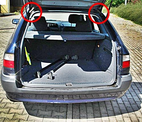

Beim Xantia vom Schwiegrsohn, kam der Wassereinbruch durch die besagte Folie unter der Heckklappenverkleidung und
ausserdem von der Gummitülle auf der rechten Seite der Heckklappe, welche nur noch halb im Seitenteil steckte, dadurch ist das Wasser direckt innnen an der C-Säule in den Kofferraum gelaufen.

Schau ob die Dichtmasse zwischen C-Holm und Dach gerissen ist und im Bereich der Scharniere. Da sich schwarz bei Sonnenstrahlen viel stärker erwärmt wird die Masse hier eher reißen.

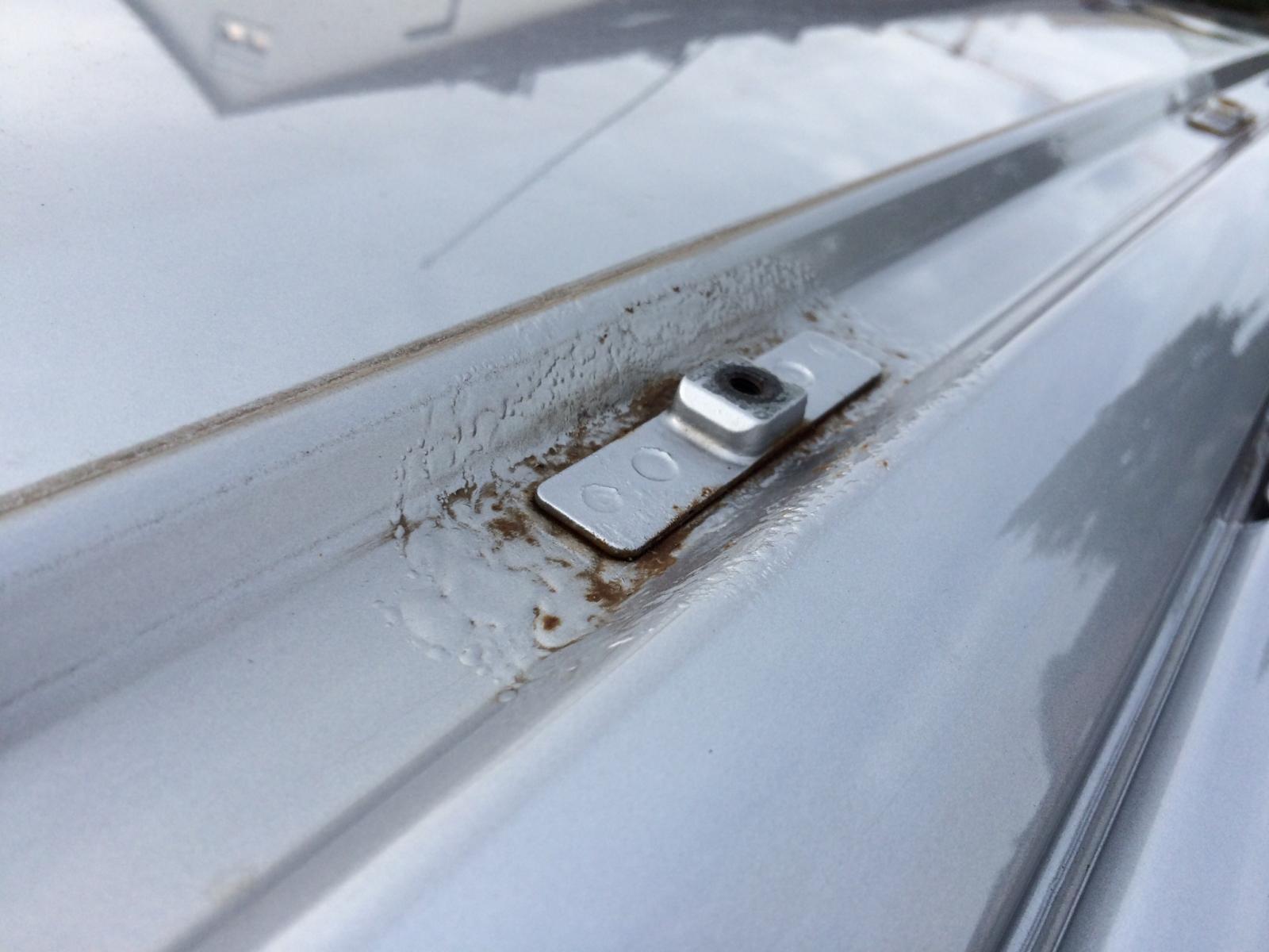

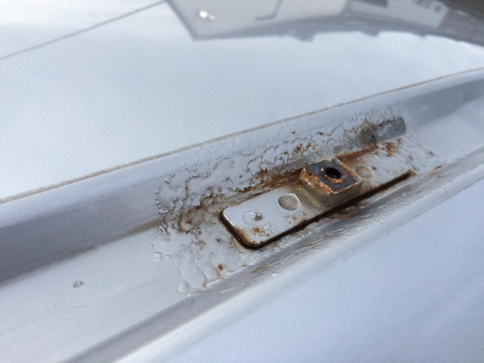

Am 23.2.2017 at 00:03 , zitronabx sagte:
Könnten es die Dachleisten sein? Eventuell neu abdichten? Allerdings sieht der Dachhimmel sehr sauber aus.
Hi,
normalerweise kann dort kein Wasser durchdringen - es sei denn der Rost hätte ganze Arbeit geleistet.
Aber die Leisten solltest Du doch mal runterschrauben und schauen, ob der Rost bereits zugeschlagen hat. Wie es unter den Dachleisten aussieht, kannst Du an den Fotos sehen
Ich hatte die Dachleisten gestern mal runtergenommen. Wasser kann da wirklich nicht eindringen.  Kleine Ansätze von Rost waren auch schon zu erkennen.  Habe alles gereinigt und werde demnächst mit Mike Sanders mal drüber gehen.
