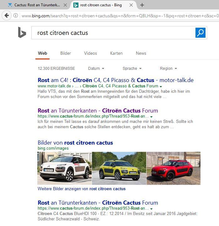

Ich habe in allen mir geläufigen Sprachen nach rostige Cactus Türen usw. gesucht und dabei keine Bilder gefunden. Ich will nicht gleich von Fake News sprechen, aber das Problem ist wohl eher begrenzt und ganz sicherlich kein konzeptionelles Thema.
Genau diesen Thread findet google aber nicht. Und sonst ist da nichts.
Ich suche:
citroen cactus porte rouillée
citroen cactus corrosion
citroen cactus gammel tür
rost tür cactus
cactus door corrosion
Und da kommt nichts. Einfach gar nichts.
