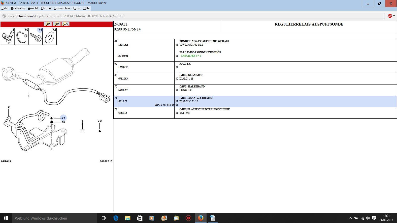

Scheint es aber zu geben. Guckst Du hier:
Ist klar, und ein Gewinde hat sie auch nicht - sie wird also einfach herausgezogen ;)

vor 2 Stunden, TorstenX1 sagte:
Nee, natürlich hat sie ein Gewinde, glaub ich wenigstens. Werde mal ein Foto davon machen. Ich weiß ja selbst das es sich blöd anhört. Sieht aus als wäre eine Kappe über der Schlüsselfläche. Der 22er geht aber locker über die Kappe.
Gruß Cidroen
Auf dem Bild aus dem Teilekatalog hat sie halt weder Sechskant noch Gewinde ;) - ich hab selbst mal eine aus einem V6 herausgeholt, da war das Gewinde nicht mehr vorhanden... aber einst war es ganz sicher da ;)
