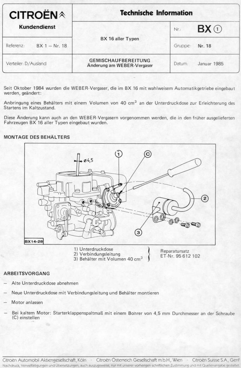

Das hat sehr oft nicht funktioniert, Citroen bot damals einen Umbaukit auf Choke an. Bei meinem 15ner hatte ich dieses Problem. Kalt spreng er gut an, ist man 500 m gefahren, hat den Motor aus gemacht und wider an, ging das Gelump nicht mehr, nur mit Gaspedal durchtreten und im richtigen Moment das Gaspedal "kommen lassen.
Ich habe anschließend auf 16 TRS umgebaut, der Weber vom TRS hat einen Tick besser funktioniert, aber toll war des auch nicht. Choke finde ich persönlich besser, weiß aber nicht ob es diese Umbaukit`s noch irgendwo gibt.

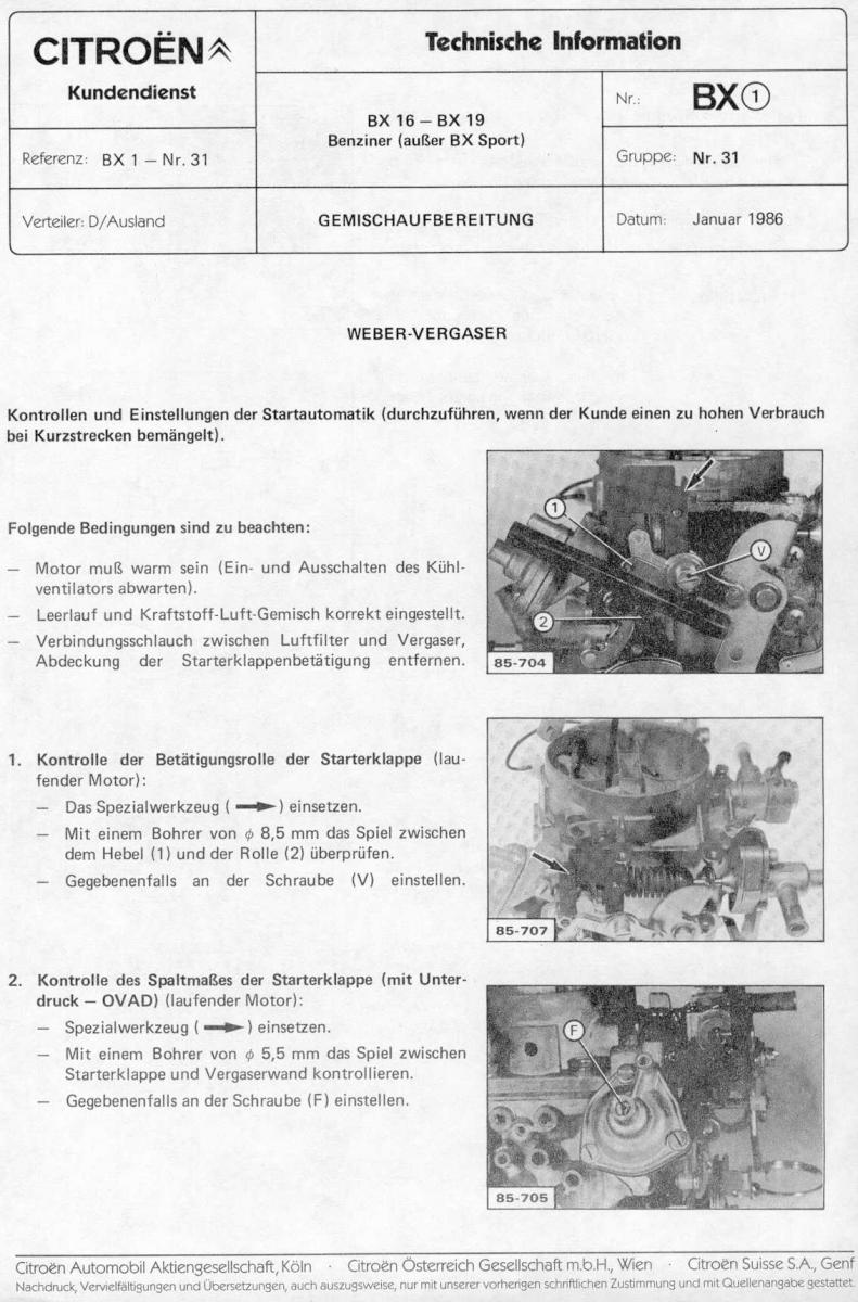

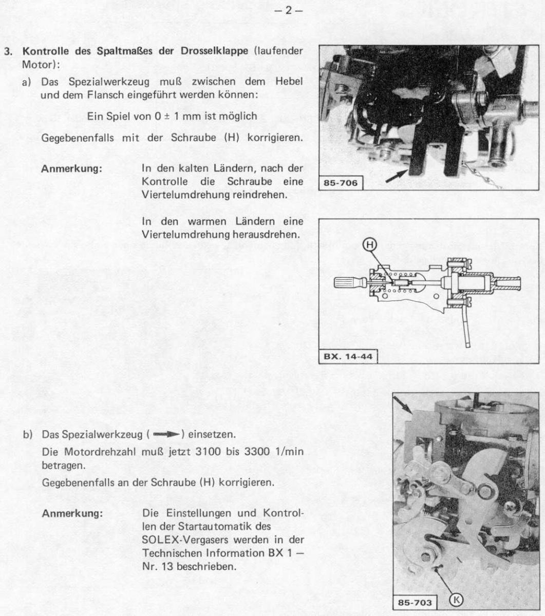

Werde vorsorglich erst mal Eyquem C62 LJS bestellen und dann die Kaltstartautomatik nach Werksvorgabe einstellen.
Den Umrüstsatz wird es bestimmt nicht mehr geben, aber vielleicht hat ja jemand diesen verbaut. Fotos davon würden sicher weiterhelfen.
Gruß Stefan.
Die TI's hatte ich gar nicht auf dem Schirm. Die Infos darin sind schon mal deutlich umfangreicher, als im Vergaserdatenbuch. Zum Umrüstsatz ist aber leider nichts aufgeführt. Scheint aber bei mir doch nicht notwendig zu sein. Ich hoffe, dass eine gründliche Einstellung reicht. Heute lief er schon deutlich sauberer.
