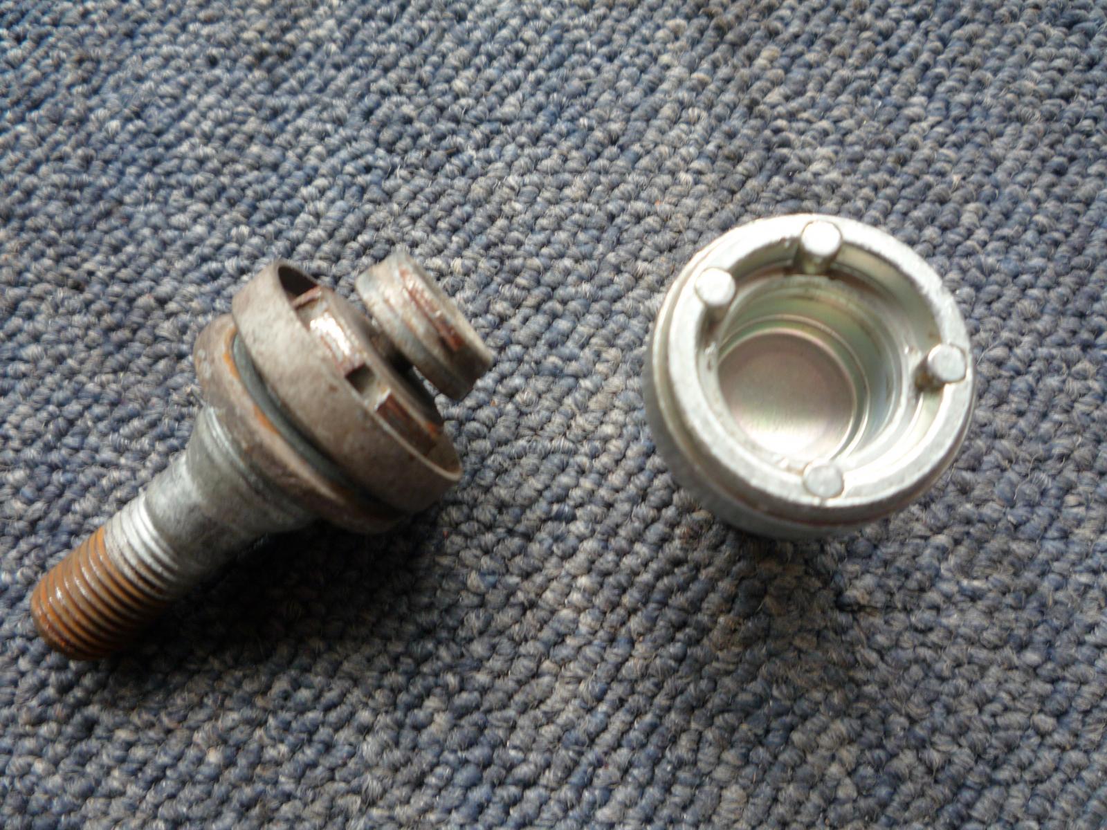

ich habe ein Problem mit meinem Felgenschloss. Ein Pin ist abgebrochen, wodurch die Nuss die Schraube nicht mehr greifen kann, damit ich diese lösen kann.

Geh zu einem guten Reifenhändler ,die haben spezielle Nüße die man mit dem Hammer z. B. aufklopft und dann greifen die die " Reste " der Schloßform
Das werde ich auch machen.Mal sehen welcher Reifenhändler das schaft.
Wobei man die Nuß auch nachbestellen kann um dann die Schraube (sofern noch nicht beschädigt) vorsichtig zu entfernen. Der Empfehlung diesen Schrott zu entsorgen kann ich mich aber nur anschließen...
Du kannst auch versuchen Schweißpunkte auf den "Schlüssel" zu setzen. Natürlich an der Position wo der Pin fehlt. Ist abern mords akt, Dauert und kostet nerven. Klappt, ist aber nicht die angenehmste Variante.
Jedes Gebastel an den Felgenschlössern erschweren die Öffnung.
Kauf die einen neuen Felgenschlüssel.

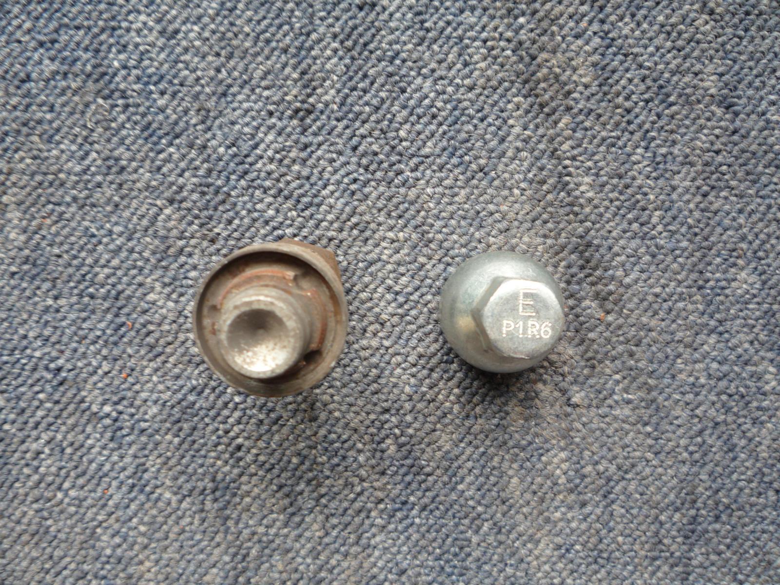

Welche Nummer hast auf deinem Felgenschlüssel, ist ja vielleicht die gleiche wie meine .
Dann könnte ich dir helfen.
Gruß Torsten
Hier mein Felgenschlüssel   E P1 R6:

Achte darauf das es die 4 Rundkerben in X Stellungen  / Abständen  gibt.
Sinnvollerweise geht man mit einer Zaubernuß auf  den Rand außen dreht ihn ab und schweißt eine Schraube wahlweise eine Mutter auf...
Dein Standort ?
als einer der pins abgebrochen und nicht mehr auffindbar war hab ich mir mit einem dem durchmesser entsprechenden nagel beholfen. Nagel auf richtige länge schneiden, an stelle des pins mit sekundenkleber fixieren (muß ja nur temporär halten) auf die schraube draufschieben, schraube lösen. Danach Schlösser und Nuß entsorgen.

Weiß jemand wo ich diesen Felgenschlüssel kaufen kann
E P1 R6
