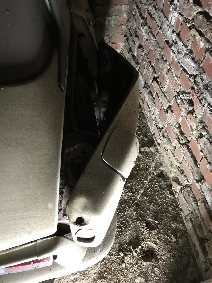

So, Zeit für ein kleines Update mit einem kleinen Rätsel:
Was zum Teufel ist denn hier passiert?
Rangierunfall? Vandalismusschaden? Unsachgemäße Kotflügeldemontage?
Upps, das erinnert mich an ein Malheur als ich als D-Modell-Novice Anfang der 80er mit meiner damaligen 58er ID19 mal schnell um die Ecke huschen wollte und den langen Radstand noch nicht im Fokus hatte. Jedenfalls klemmte sich der vordere Spritzlappen zwischen Reifen und Bordstein ein und riss mir den Kotflügel aus den Halterungen. Das sah dann genauso aus! Spätere Modelle hatten den Spritzlappen nicht mehr, eventuell ein Grund dafür.
Gruß   Michael
Vielleicht ein grobmotorisch veranlagter Benzindieb? :)

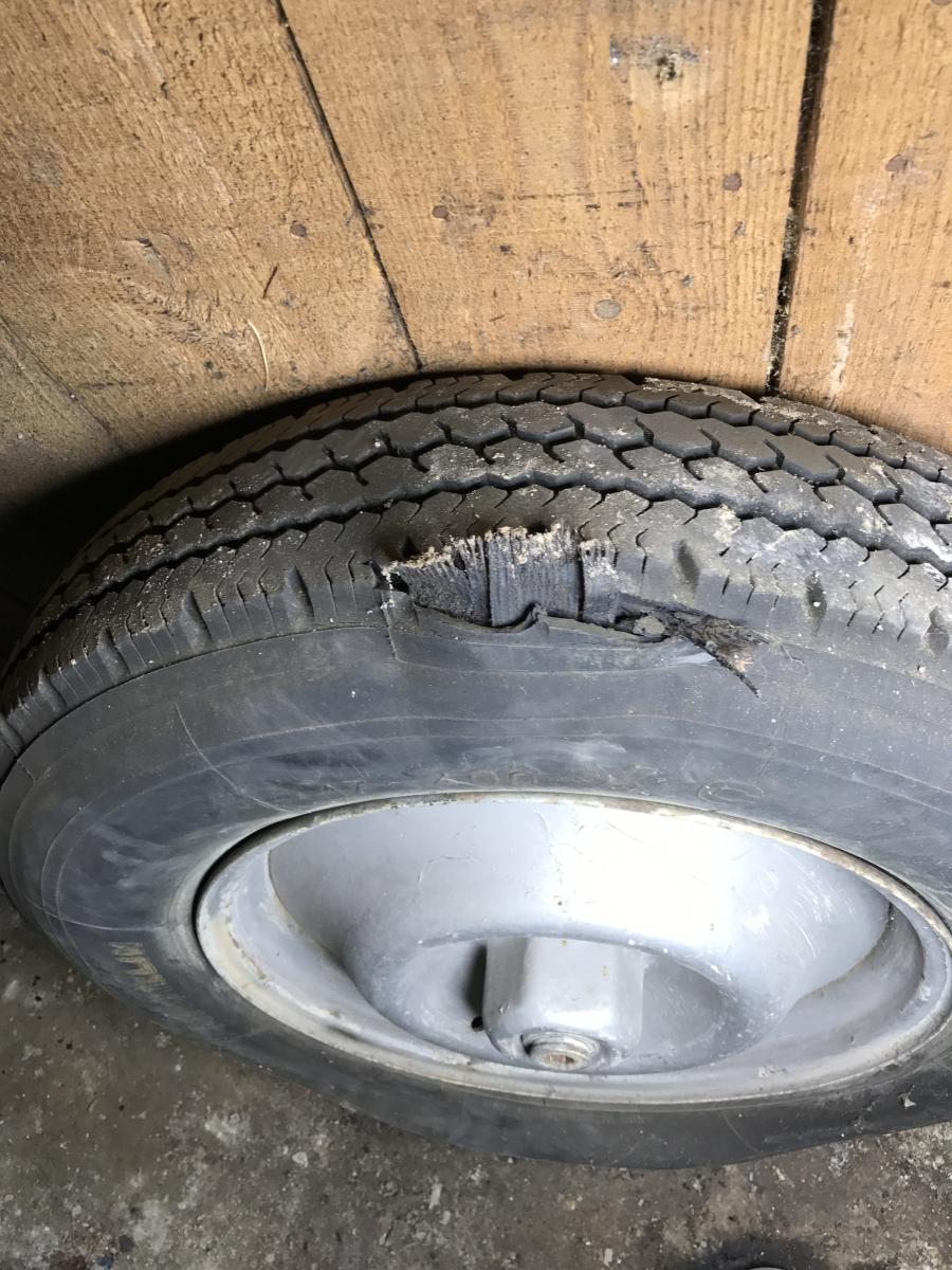

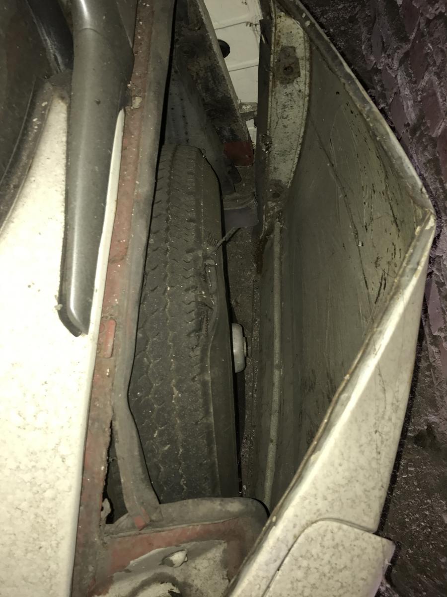

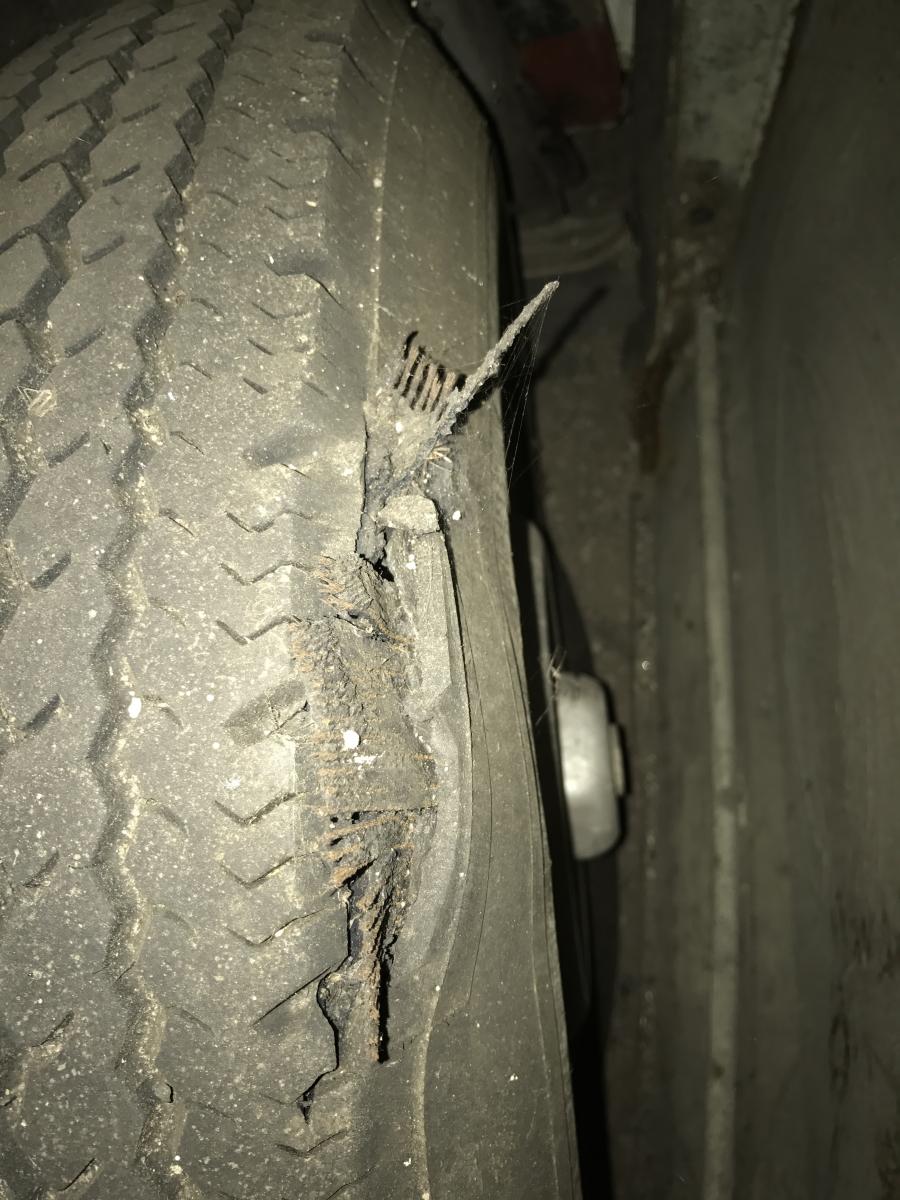

Jaja, ich hab auch blöd geguckt, aber mit etwas Licht im Dunkel sieht man folgendes:
(und das ist vielleicht als Warnung an alle die gedacht, die mit alten Reifen unterwegs sind...)
Madame hat einen fliegen lassen, und das im wahrsten Sinne des Wortes.
Als ich das Auto vor ein paar Jahren abgestellt habe, hatte ich  vorher den Luftdruck etwas erhöht, so etwa auf drei bar. Das mache ich eigentlich immer, um die Gefahr von Standplatten zu vermeiden.
Sollte man bei den Niederdruckreifen von Michelin wohl besser nicht machen, denn wie man sieht, ist der Reifen oben geplatzt und hat den Kotflügel abgesprengt.  Unglaublich!  Der Stahlgürtel ist komplett durchgerissen.
Beeindruckend, was der Luftdruck im abgesenkten Fahrwerkszustand im Kotflügelgehäuse angerichtet hat. Der Reifen ist oben geplatzt, nicht in dem Bereich, wo er auf dem Boden aufgestanden hat. Ich habe das Rad  vor den Aufnahmen nicht gedreht
IMG_7802.JPG.0a4e697d99eba54f3a95c7759e9abe3b.JPGIMG_7806.JPG.684b05ac27d7287aa8cc00315ab88db4.JPG
Klar, der Reifen war alt, aber wie man sieht, war das Profil wirklich noch gut.
 Zum Glück ist das nicht bei der Fahrt passiert.

Ich frag mich gerade, welche Folgen das hat, wenn sowas gerade dann passiert, wenn man an den Rädern am Arbeiten ist. :(
vor 12 Minuten, Juergen_ sagte:
also mit einem temporären Tinitus wenns gerade knallt käme man noch sehr gut dabei weg würde ich sagen, das wäre noch das Geringste...:D

Uralte Reifen, denen kann man es kaum verübeln wenn sie platzen bei 3 Bar. Ich würde da doch eher aufbocken.

Alles ziemlicher Blödsinn, sorry.
Denn das ist kein Niederdruckreifen, sondern ein LKW-Reifen der erstens mehr Druck als die 3 bar verträgt und zweitens völlig sinnfrei und gefährlich falsch auf einer DS montiert war. Für diese Geschwindigkeiten ist er gar nicht geeignet.

Ich wette fast, auf dem Reifen ist keine Altersangabe drauf ?
Also vor 1980. Regt sich da jemand auf ?
Ein überalterter Reifen, egal ob sündteurer XAS von Michelin oder irgendein fernöstlicher C- Reifen, kann zum teuersten Reifen werden, den man je montiert hatte.
Im Stand hat er zwar "nur" den Kotflügel abgerissen, während der Fahrt hätten die rotierenden und schlussendlich wegfliegenden Gummiteile des sich auflösenden Reifens alles zerschlagen und abgerissen, was sich zwischen Außen- und Innenflügel  befindet. Ein Horrorszenario, selbst wenn der Wagen auf der Fahrbahn bleibt...

Die ID steht seit 1993, gekauft mit Rest-TÜV, und weggestellt mit dem Ziel, sie irgendwann zu restaurieren.
Dass das Auto so lange stehen würde, war nicht geplant, aber manchmal kommt es eben anders, als man denkt. Selbst wenn der Reifen beim Kauf bereits 5 oder 6 Jahre alt war - 3 bar sollte ein Reifen ab können, erst recht ein C-Reifen.
Geplatzt ist er dann ohne weiteres Zutun, der Wagen ist nicht bewegt oder belastet worden. Stahlgürtel durchgerostet? Vorschaden? Wenn hier jemand sowas analysieren kann oder möchte, stifte ich den Reifen gerne für Versuchszwecke ;-)
Fazit: Vorsicht bei alten Reifen! Ganz sicher hat das ordentlich geknallt und ich bin froh, dass ich da nicht daneben gestanden habe. Im Grunde ist's aber auch völlig egal, ob das auch bei einem vorgeschädigten neuen Reifen hätte passieren können: Die Wucht eines platzenden Reifens ist nicht zu unterschätzen!
