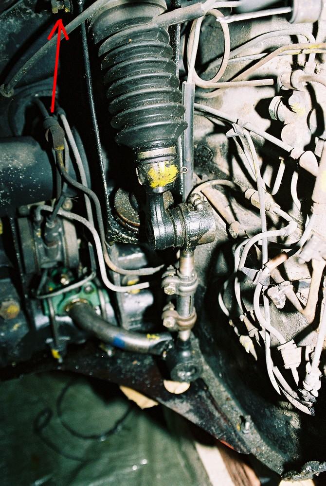

wenn Du den Federzylinder ausbauen willst, muss die Verlängerung halt vorher zwingend weg da der Federzylinder nur nach unten ausgebaut werden kann und das nicht geht, solange die Verlängerung noch montiert ist. Da die Federzylinder vorne im D-Modell durch zwei Schrauben, die sie einklemmen,  gut gegen verdrehen gesichert, sind würde ich die Verlängerung von oben mit einer notfalls etwas größeren Wasserpumpenzange schnappen und sie so lösen. Sollte eigentlich funktionieren. Nicht zu zimperlich sein.;)
Auf dem Fotos kann man eine der beiden Schrauben, die den Federzylinder klemmen, gerade noch sehen, siehe roter Pfeil.
Alex
Federungseinheit, Stabilisator, Leitungen usw. vorne links vorher klein markiert.jpg
Ein Hinweis könnte sein die Rohrzange so zu verwenden, dass sie sich zuzieht und nicht, dass sie bei Krafteinwirkung "aufmacht"!
Eine Rohrzange wirkt nur in einer Ausrichtung vernünftig!
