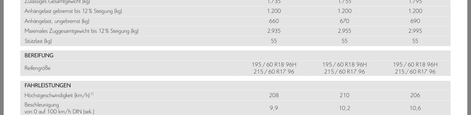

vor 24 Minuten schrieb Gernot:
Und ich will 17" Räder.
In der Preisliste werden  Reifen der Größe 215/60R17 angezeigt, aber Felgen werden nur in 18" gelistet. Ich denke da ist alles noch nicht so ganz fix....

vor 23 Minuten schrieb khs2212:
Gruß, Karl-Heinz
Sorry, das sind die Angaben für die  Verbrenner. Bei der Elektro-Variante werden nur die 195/60R18 angezeigt...
