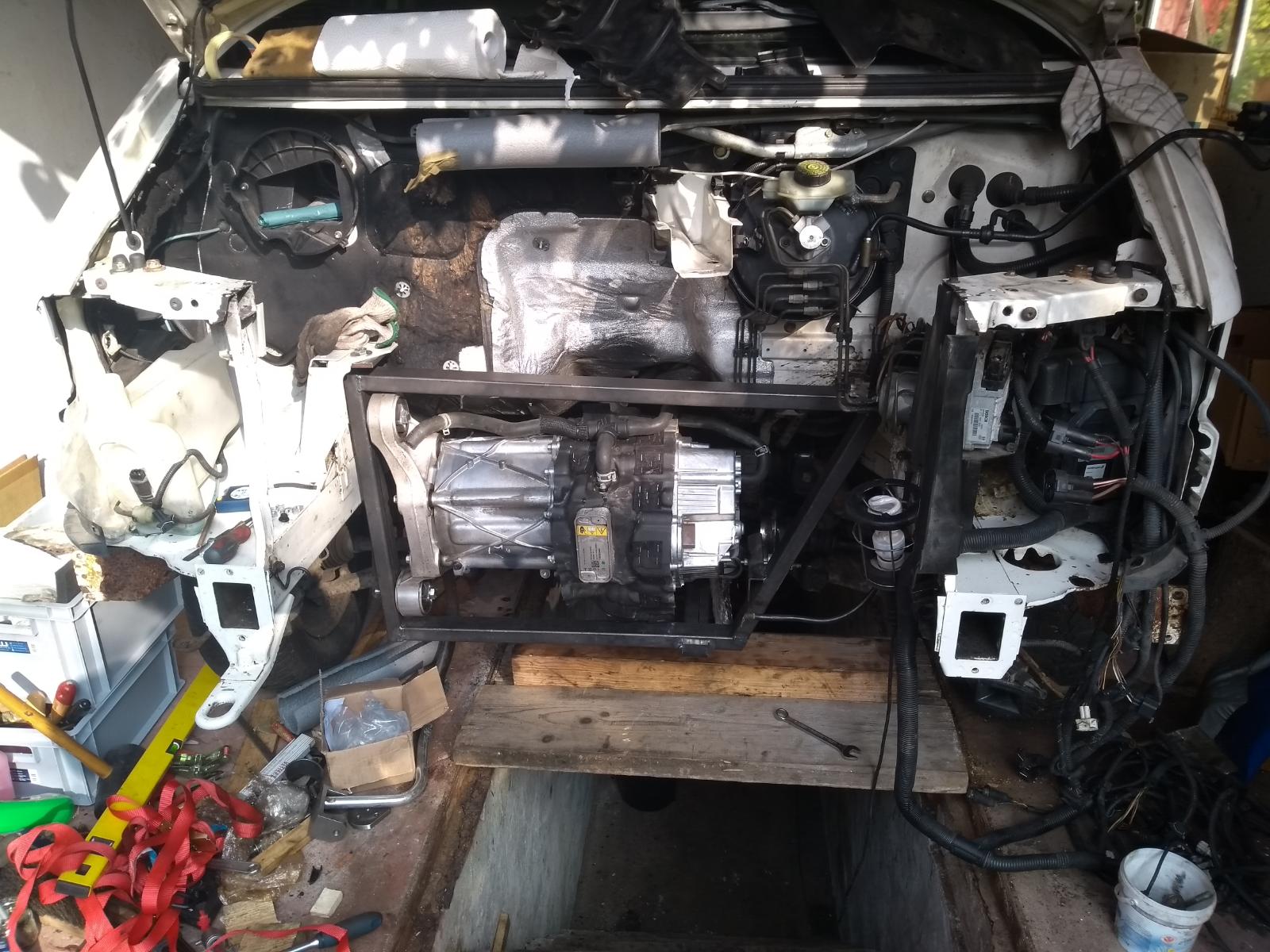

Der Tesla-Motor ist schon mal drin im VW.Bus. jetzt faengt die Arbeit an. Ist nicht meiner, ich helfe einem Bekannten nur ein wenig.
Cool! Hat den Rahmen, an dem der Tesla Motor hängt, jemand gerechnet? Mir kommen die Tesla Aufhängungspunkte im Verhältnis recht kräftig vor. So eine Elektromaschine kann böse ziehen...
Bearbeitet von Gernot
Nein, nichts gerechnet! Aber der Motor wird gedrosselt ( 120PS, sonst fliegen ohnehin die Antriebswellen weg). Und der Onkel vom TUeV muss es ja auch noch abnehmen.
Die technische Aufsicht hat ohnehin ein Ingenieur: https://www.wetterauer-zeitung.de/wetterau/bad-nauheim-ort78877/pilotprojekt-wetterauer-ruestet-vw-bus-e-antrieb-12927426.html
Die Aufhaengepunkte sind natuerlich auch recht kraeftig, weil da die Gummilager drin sind. Auf der anderen Seite ist eines von PSA drin:).
Bearbeitet von MatthiasM
Dann muß es halten...:unsure:.

Es ist ein 3mm starkes 30x50 mm2 Rechteckrohr. Die relevanten Stellen an der Aufhaengung werden noch verstrebt. Ich denke es ist deutlich ueberdimmensioniert. Extreme Belastungsspitzen sind durch die Gummilagerung auch nicht zu erwarten ....
Ich weiss zwar, von der Ausbildung, wie man einfache Belastungen rechnet, aber so etwas komplexes ist nur mit Erfahrung und entsprechenden Programmen zu rechnen.
Ich mußte bei dem Rahmen an die Hannover Messe vor über 20 Jahren denken. Wir hatten einen Roboter gemacht für 350 kg Traglast und ein Anlagenbauer wollte damit eine fast 350 kg schwere Karosse umherschweben lassen. Klar, da blieb nur Gewicht für solche Röhrchen unter dem Karosserieboden zum Roboterflansch und beim Anlagenbauer wurde das ganze als absolut unfahrbar eingestuft. Zwei Tage vor der Messe stand dann der LKW bei uns mit "Ihr macht das schon". Ich fuhr dann mit 1% Beschleunigung und 5 % Geschwindigkeit und das Ding kam gerade noch rechtzeitig zur Messe an.
Über eine Parametrierung des Antriebs kann man auch bei elastischen Strukturen viel machen.
