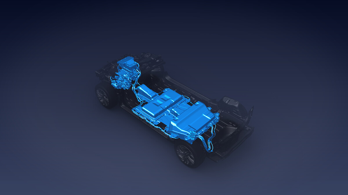

Was ich noch nicht so ganz verstehe, warum die Skateboard-Chassis so ein Nischendasein fuehren.
https://www.electrive.net/2023/12/02/catl-nennt-leistungsdaten-seines-skateboard-chassis/
Fuer mich liegen die Vorteile eigentlich auf der Hand. Die wesentlichen Komponenten muessen nur ein mal entwickelt werden und sind, mit leichten Modifikationen, fuer ganz unterschiedliche Aufbauten zu verwenden. Die Ersatzteilbevorratung wuerde sich auch ganz wesentlich reduzieren. Das koennte doch solche Fahrzeuge deutlich preiswerter machen.
vor 8 Stunden schrieb MatthiasM:

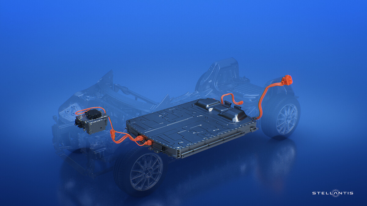

Was ist denn an der eCMP und STLA anders? Radstand und Spurweite sollten variabel sein.
https://www.media.stellantis.com/at-de/psa-archive/press/cmp-die-neue-modulare-multi-energy-plattform-der-groupe-psa?adobe_mc_ref=
https://www.media.stellantis.com/de-de/corporate-communications/press/stellantis-stellt-stla-medium-vor-plattform-elektrisiert-herzstueck-der-globalen-maerkte-mit-zukunftssicheren-kundeninnovationen
Drei entscheidene Unterschiede sind: Kein klassisches Lenkgetriebe, sondern eine elektrische Lenkung, Federung stuezt sich nicht an der Karosserie ab und es ist Fahrgestell, dass nicht auf die Karosserie als tragendes Element angewiesen ist. Die letzten beiden Elemente sind so wie bei der Ente.
Da ist der Gestaltungsspielraum erheblich hoeher als nur Radstand und Spurweite.

vor 14 Minuten schrieb Ronald:
Ach ja? Der MEB von VW bzw. CMP/STLA sind auch flexibel.
Ich sehe da Federdome! Was hast Du an flexibel nicht verstanden?

Bringt aber ziemlich wenig fuer die Frage, was sind die Einschraenkungen des Skateboard-Konzeptes und warum fuehren sie ein Nischendasein.
Zunächst einmal ist Skateboard eine Täuschung. Eine Batteriepack besteht aus hunderten Zellen, der Zellenüberwachung und der Kühlung/Heizung der Zellen. Nur weil das in einer schönen eckigen Kiste landet, ist das bei weitem nicht ein Stück.
Dann kommt natürlich die Frage nach der erforderlichen Fahrzeughöhe, die für den Platz im Innenraum und für die Aerodynamik eine Rolle spielt.
vor 6 Stunden schrieb MatthiasM:
Eben, dass die Autos den selben Randstand und selbe Spur haben und nur noch der "Karosserie" Aufsatz variabel ist. Achsen, Radführungen, Fahrwerk sind das Know-How der Autofirmen. Wozu "Einheitsbrei" von einer Batteriefirma übernehmen, wenn man das Auto auf Basis eines Einheitsmotors mit standardisiertem Akku selbst skalieren kann?

 Macht Citroen weiterhin bei STLA /CMP und VW beim MEQ. Sind alles "Skateboards" ohne  Räder.
Dafür mit Dach und Knautschzonen. Natürlich suchen die Batteriehersteller nach Wegen, die Automobilkunden stärker zu binden, aber das geht so einfach nicht auf.
